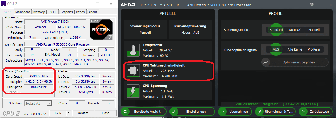

Ich habe im BIOS alle Kerne auf 4200 Mhz gelocked, so zeigt es mir das BIOS an und auch in Windows wird diese Taktrate ermittelt. Weiterhin zeigt auch CPU-Z die gleichen Werte.
Nun habe ich mal AMD Ryzen Master verwendet und siehe da, dieses AMD Tool offenbart (oder zeigt es nur falsch an?), dass die CPU Kerne trotzdem heruntertakten bei IDLE und nach Bedarf langsam hochfahren.
Im CPU-Z Stresstest dann bis an die, im BIOS festgelegten, Maximalwerte. Bei Cubase gibt es zusätzlich ein besonderes Energieschema, welches man beim Start der Anwendung aktivieren kann.
Im Prinzip schaltet es alle Energiespar Optionen ab und bei der CPU Steuerung wird Minimal und Maximal auf 100% gesetzt. Auch dabei zeigt Ryzen Master, dass die CPU auf 200 MHz herunteraktet, wenn man keine Last aus der Anwendung erzeugt. Eigentlich dachte ich, dass die CPU immer auf dem festgelegten Wert läuft, statt dieses Herunter/Herauftakten durchzuführen. Bei Echtzeit Audio Verarbeitung kann dies schon mal problematisch sein, besonders bei aufwendigen Projekten mit vielen Spuren, virtuellen Instrumenten und Effekten. Ich verstehe also nicht, warum die AMD CPU sich nicht auf einen Wert festsetzen lässt. In allen Foren, Tipps und Tricks etc. wird gesagt, dass mit besagten Einstellungen im BIOS und/oder mit dem speziellen Energieschema in Windows die Taktrate statisch hoch bleibt. Hat jemand dazu mehr Wissen und kann es erklären? Vielen Dank!

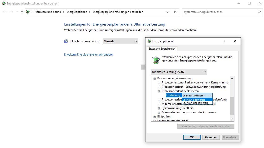

Im Windows lässt sich noch der Energiesparplan bearbeiten! Dort kann man den Prozessorleerlauf dann deaktivieren. Es laufen alle Kerne inklusive aller Threads dauerhaft mit maximalem Takt und es wird nie heruntergetaktet, egal welche Last anliegt.
Ebenso lässt sich das "Parken" von Kernen durch Windows verhindern (Kerne minimal sollte dann auf 100%).
Lässt sich dann auch "on the Fly" an und abschalten - kein Reboot nötig.
Natürlich läuft der Prozzie dann im Leerlauf ohne Last mit erhöhter Leistungsaufnahme (ca. 70-80% )
Sollten die Optionen " Prozessorleerlauf deaktivieren" und "Parken von Kernen" nicht verfügbar sein, hier noch ein Video mit Vorgehensweise (und übrigens auch sämtlicher, möglicher Maßnahmen zur Veringerung von Latenzen)
Ab Minute 7 gehts um die Energiesparoptionen und wie man sie sichtbar/verfügbar macht:
