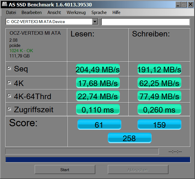

hier mal der unterschied MS VS AMD Treiber ist der HTPC SB750

habe auch mal im IDE Mode gebencht :eek:
da sieht man den unterschied was AHCI ausmacht ;)
Das AHCI gegenüber IDE vorteile bringt bei neueren SSD´s ist klar.
