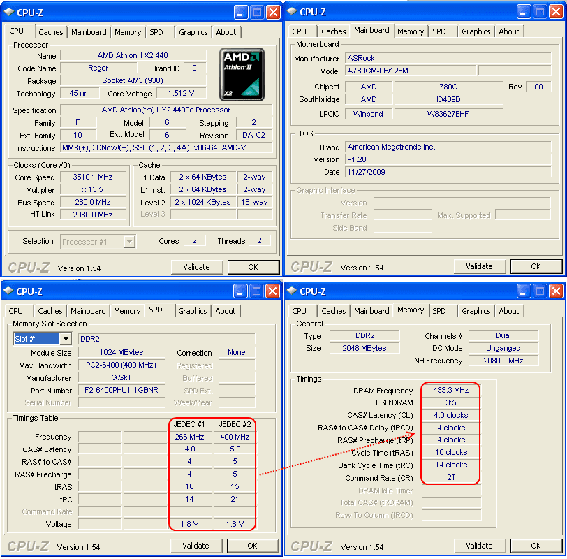

Hallo G00fY,
mein System ist ähnlich deinem - Sempron 140 auf einer ASRock A780GM-LE/128M mit 2x1 Gb DDR2-800 (PC2-6400).
Das System ist mit einem Original-Kühler aus dem Sempron-Box gekühlt und läuft stabil schon seit paar Monaten bei folgenden Parameter:
- Sempron 140 zu Athlon II X2 4400e freigeschaltet und auf 3510 MHz übertaktet.
- Speicher (G.Skill F2-6400PHU1-GBNR) ist übertaktet (400 > 433 MHz, 5-5-5-15-21 > 4-4-4-10-14).
Betriebsspannungen sind folgende:
Core Voltage = 1,512V (AMD-Datenblatt 0.825-1.35V)
DRAM Voltage = 2,14V (G.Skill-Datenblatt 1,9-2,0V)
CPU-Temperatur: bei Volllast 57°C, Idle 35°C.
Mit einem Phenom II Kühler kann dein System bei einwenig Glück noch bessere Werte erreichen!
Hallo G00fY,
Ist schon ein sehr gutes OC Ergebnis mit dem AMD Sempron 140
und dabei noch den 2 Kern freigeschaltet gekriegt.
