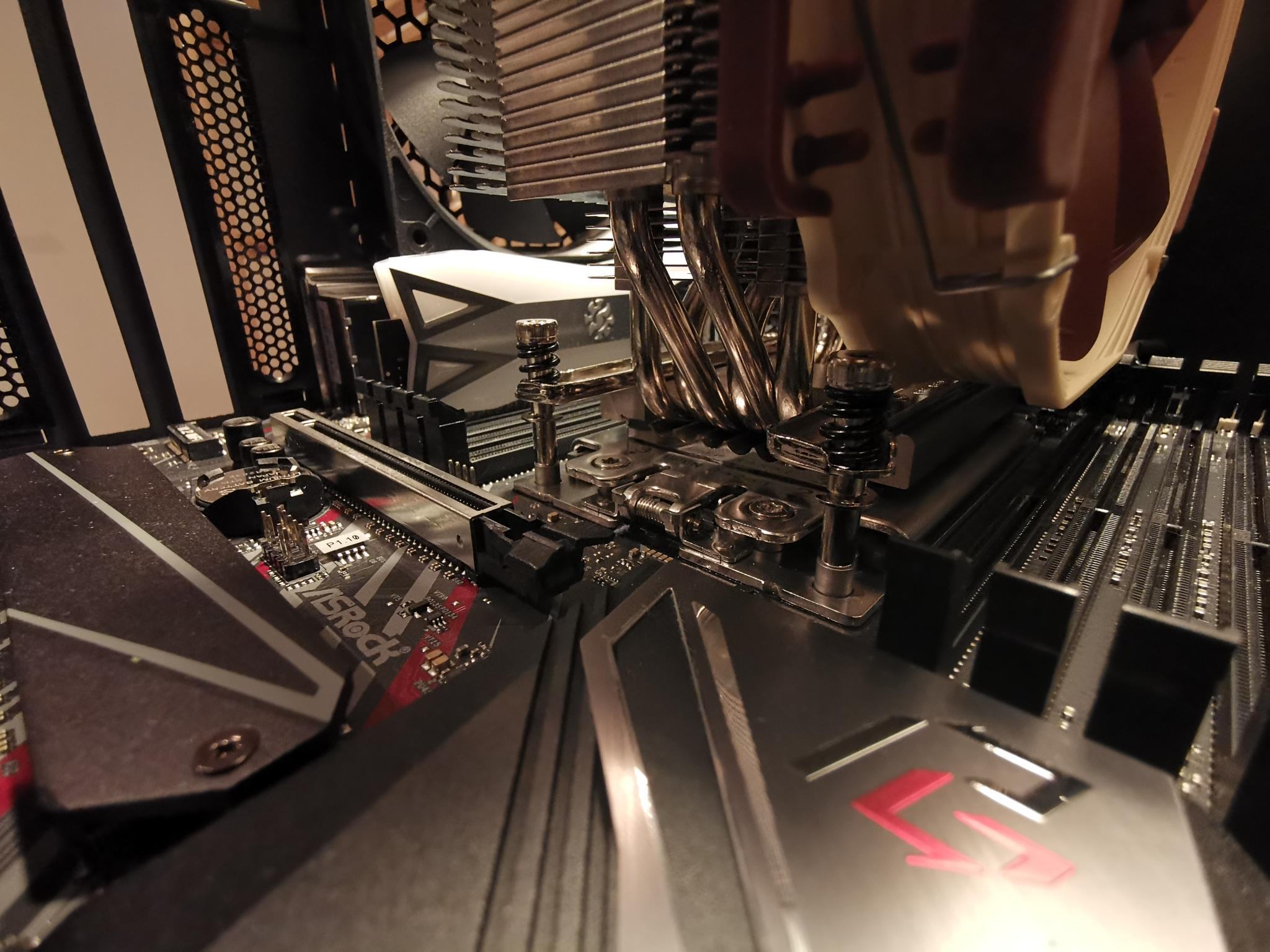

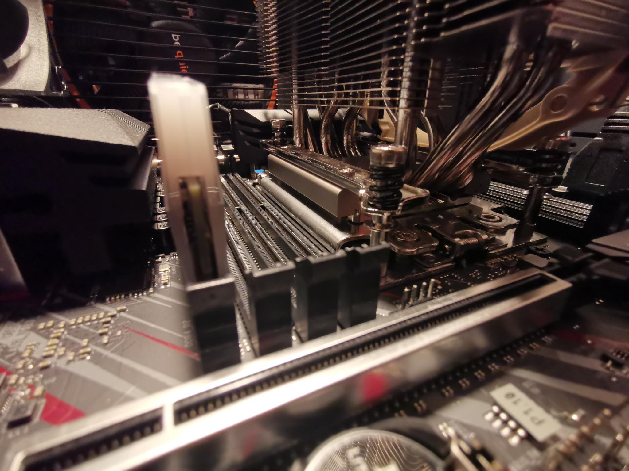

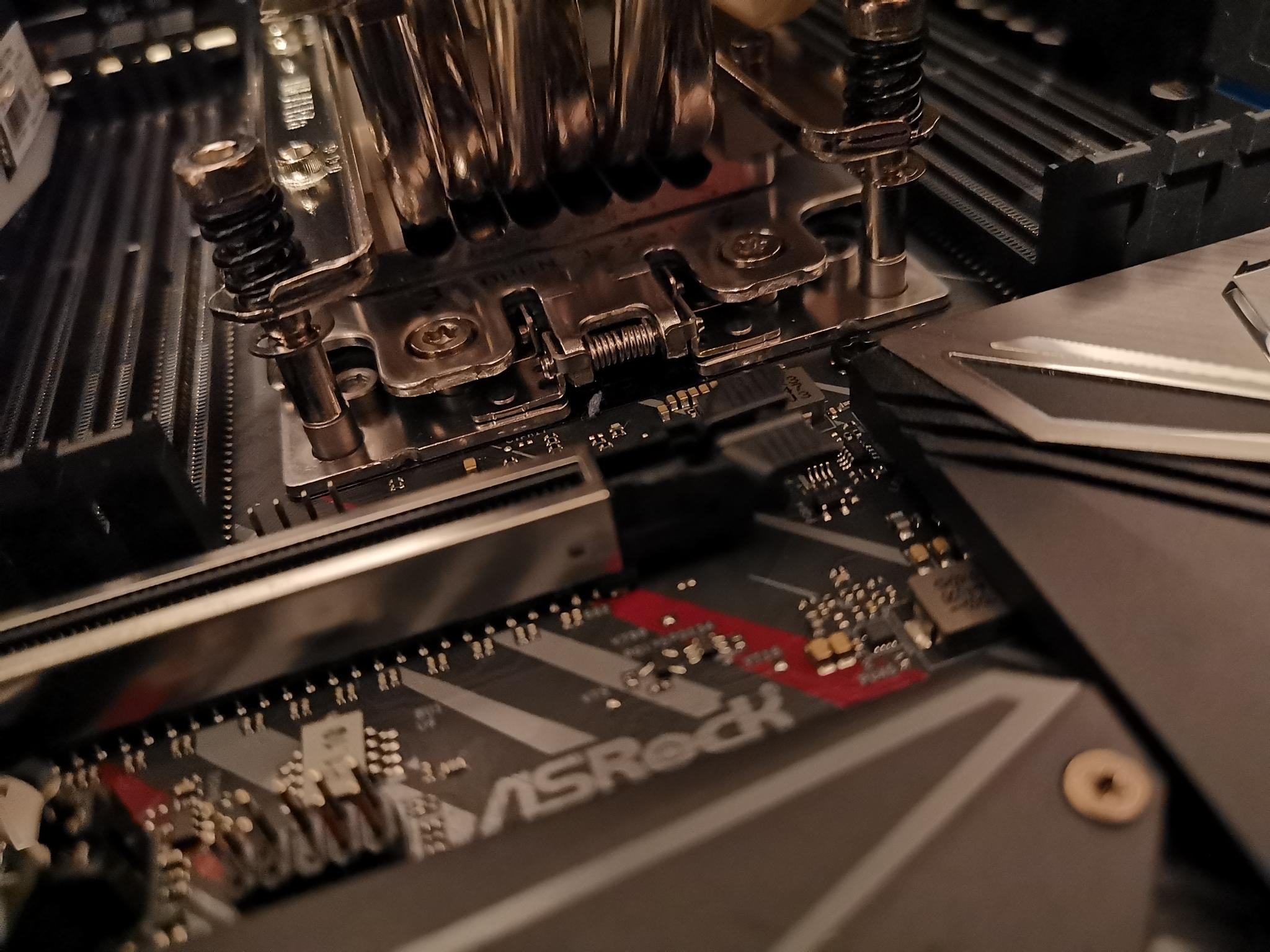

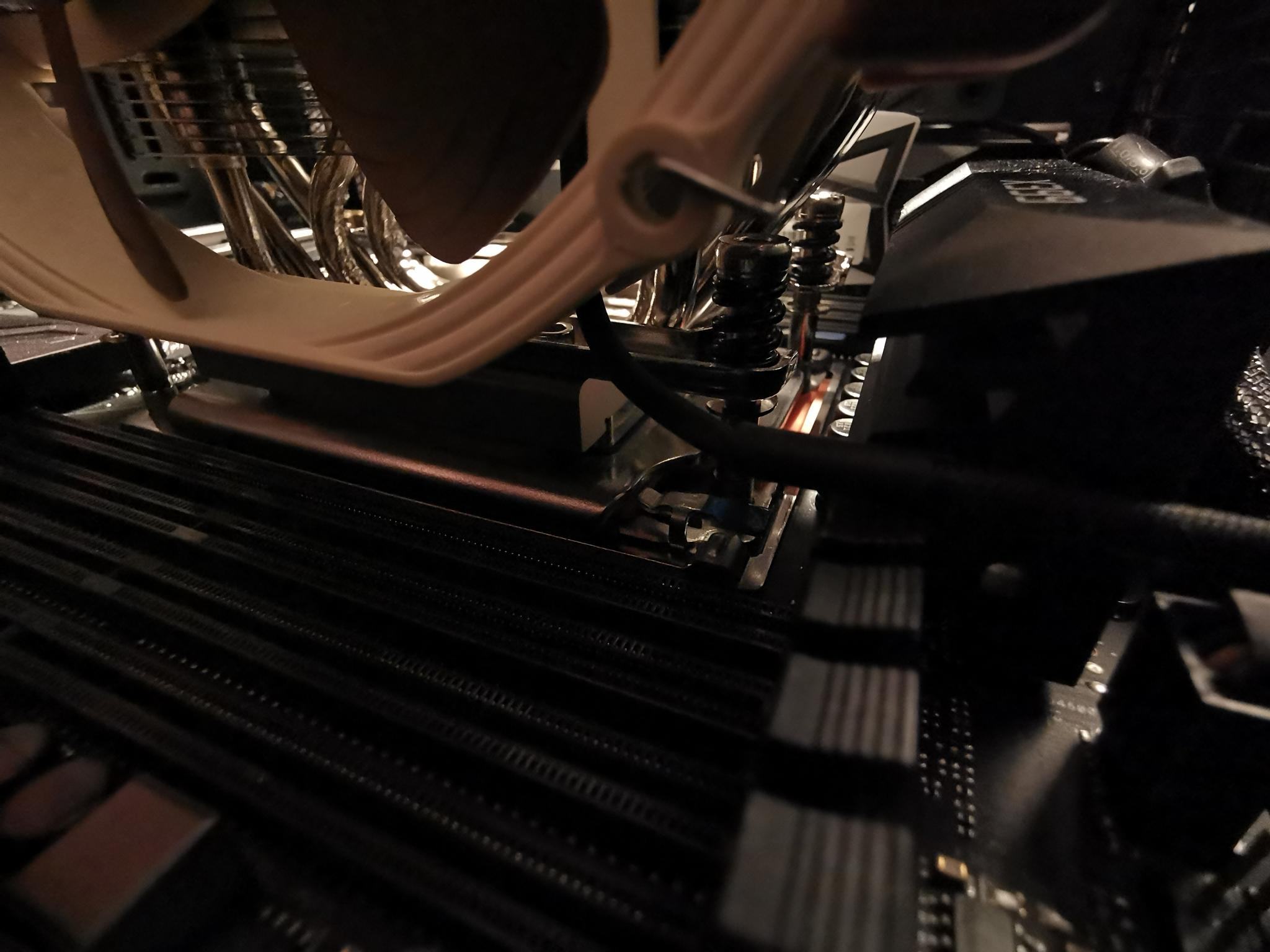

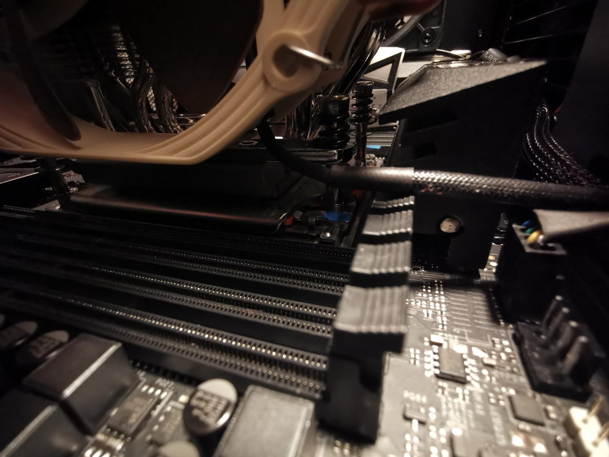

Kannst du bitte mal ein Bild machen vom Aufbau des Kühlers auf dem Mainboard?

Mach doch mal ein Bild von Rechner und nah vom Kühler.

Fotos von der montage kommen nachher ( grad besuch bekommen ) ....

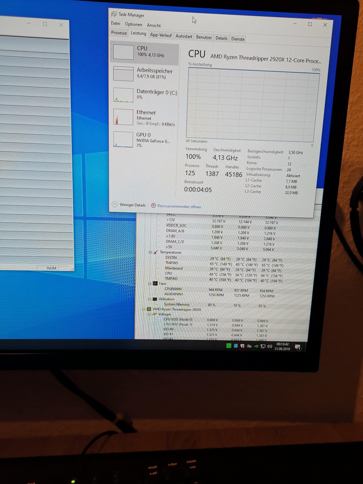

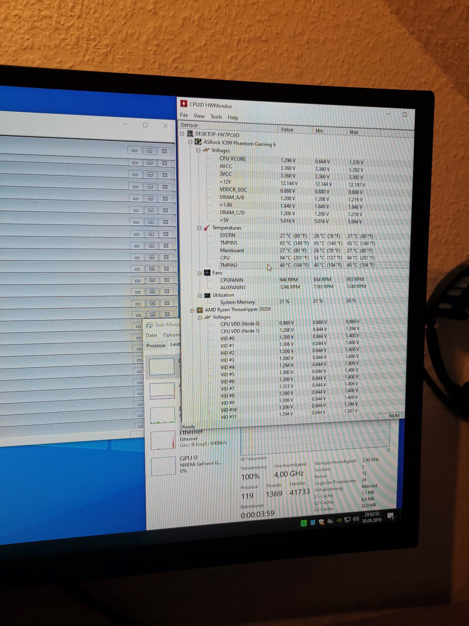

mache nun ein stress test mit prime 95 siehe screenshots
sind das noch normale temperaturen ?
EDIT :: nach dem prime95 etwa 14 minuten lief ..frierte mein pc wieder einmal ein.
Nun teste ich das selbe wieder ..und siehe da die temps sind nun in ordnung ( Bild 2 ) , bloß wieso ???
Wahrscheinlich hat der Mainboard sensor ne Macke weg , ich würd das Mainboard mal einschicken .
Nen neues hollen bzw. als defekt deklarieren.
