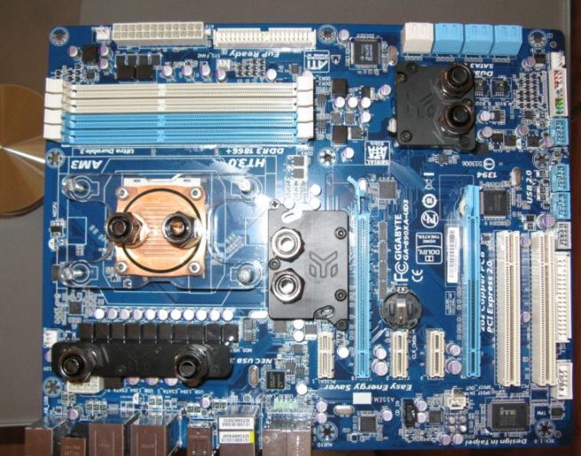

hab eben noch nach einem spawa-kühler fürs gigabyte ma770-ud3 geht, aber da schauts bissel schlecht aus =(
Hab hier noch nen Gigabyte GA-890XA-UD3 liegen mit komplett montierter Wasserkühlung. CPU-Kühler ist auch dabei.
Dann holste dir noch nen günstigen DDR3 Ram und schon läuft die Kiste :-)
neee ich hab gerade ne ssd gekauft und alles neu aufgesetzt, ich net nochmal an damit ...
ich such lieber nach 1 kühler für die spawas, was hastn du verbaut ?
MIPS GIGABYTE EP45 UD3 Series Mosfet POM
sollte passen :d
