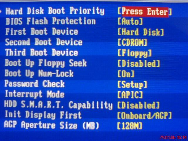

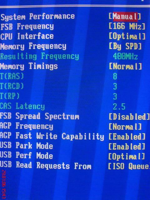

Hab das Gigabyte GA-7N400S(-L)
Wenn man dort im Bios STR + F1 drückt, hat man weitere Advanced Options zur Übertaktung, nur kenn ich mich da nicht aus...
Kann mir jmd da weiterhelfen?
was bedeuten die ganze eintellungen und wo steht hier der Multiplikator für den FSB?
Wieviel FSB hab ich jetz?
Ich kann doch hier jetz auch alles seperat takten oder sehe ich das falsch?

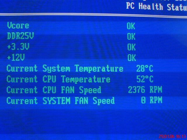

Eine Einstellung für die Spannung zu ändern habe ich im Bios nicht gefunden. Nur eben ein Menü, wo das angezeigt wird!
Hoffe ihr könnt mir mit diesen Daten weiterhelfen

erhöhe "FSB Frequency" schrittweise von 166 hoch (2 MHz schritte) und teste dann jeweils 10min. mit Prim auf Fehler.
Das wiederholst du bis Prim einen Fehler innerhalb der 10min. bringt....dann stellst du den FSB auf die vorherige Stufe zurück.
Ob sich die VCore erhöhen lässt muss ich noch rausfinden...denn die ist wichtig wenn du höher kommen willst.
So kannst du z.Zt. nur rausfinden was mit der Standard VCore von 1,65 Volt geht.....oder nen Drahtmod angehen...aber der ist nicht ohne.
Wenns ne gute CPU ist, sind evtl. 2300MHz drin...also 13 x 176.
Benche aber vorher....also im Originaltakt und nachher damit du weist was es gebracht hat.
edit: mieses Board...da kannst du nicht mal ne höhere VCore einstellen :( ...also kannst du nur meinen obigen Tip umsetzen und sehen wie weit er geht.
Eine erhöhung der VCore ist also nur über setzen von Drahtbrücken drin....aber da du schon mit 1,65 Volt an die 56° hast, ist hier auch nicht viel mehr als 1,75 Volt drin ohne das die CPU wärmer als 60° wird...was meine schmerzgrenze ist.
So...mal nachgesehen. Leider kannst du wegen der schon intern vorhandenen Brücken nur den 1,85 VCore setzen (siehe Bild)
Dieser ist aber definitiv zu viel für deine vorhandene Kühlung.
Ne bessere Kühlung lohnt wiederrum nicht...denn dafür würde ich mir dann lieber ein anständiges Sockel A Board gebraucht kaufen (Abit NF7-S rev. 2.0 für ca. 40 € oder DFI Lanparty)...denn bei diesen Boarden kannst du sehr genau alles einstellen.
Denn vielleicht ist deine CPU sogar ungelockt und du könntest sie mit 10,5 x 200 und mehr betreiben und dein Board für ca. 20 € verkaufen.
