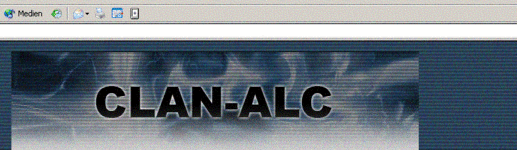

Da ich ab dem 23.11 endlich mal etwas urlaub habe, wollte ich mich mal so langsam wieder meiner homepage widmen die ich jetzt schon längere zeit stark vernachlässigt habe......
war grade mal wieder drauf und musste feststellen, das mich da etwas stark an der optik stört..
es geht um diese seite hier:
www.clanalc.de
öffne ich die seite mit dem Internet Explorer 6 sieht alles auch so aus, wie ich es geplant habe...nämlich so
attachment.php
habs mal als billige gif datei hochgeladen.
öffne ich die gleiche seite mit firefox oder mit opera habe ich oben und unten einen hässlichen grauen balken in hintergrundfarbe. das banner unten und oben läuft nicht bündig aus.
attachment.php
wie bekomme ich das weg und woran liegt das?

das ganze sollte daran liegen:
Code:
<p><img src="http://www.clanalc.de/banner.jpg" width="572" height="148"></p>
nimm dort mal das
Code:
<p></p>
raus
und naja am besten wäre es noch wenn du das tabellen layout durch ein css layout ersetzt. Oder was denk ich jetzt am einfachsten wäre mach eine eigene spalte für das banner also zb:
Code:
<tr><td style="width:572px; height:948px; background-image: url(http://www.clanalc.de/banner.jpg)"></td></tr>
EDIT: guck dir das hier mal an dort siehst du alle fehler die in der page drinn sind:
http://validator.w3.org/check?uri=http://www.clanalc.de/
