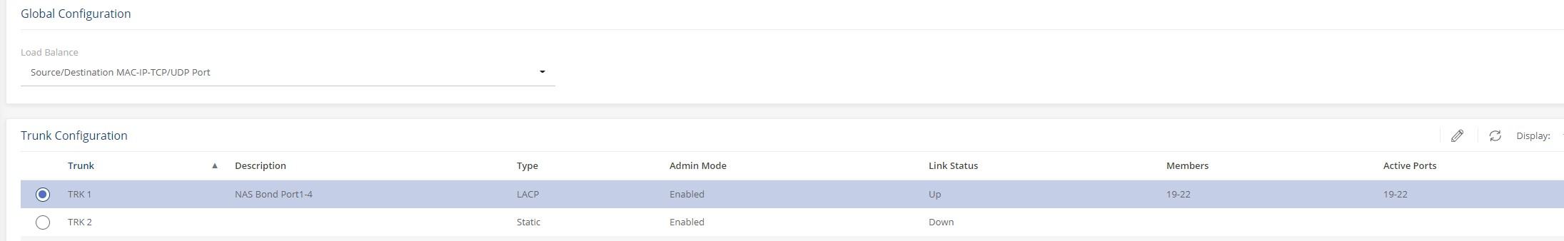

Die NAS ist mit einem 4-fach Bond auf den Switch verkabelt -> IEEE 802.3ad LACP.
Am Switch is LACP Trunk für die 4 Ports eingerichtet. Trennung per MAC-Adresse.
Ich habe es getestet, wie es theoretisch funktionieren sollte: kopieren einer Datei gleichzeitig vom Server zur NAS und kopieren einer Datei von der NAS zum Rechner. Sollte ja beides bei rund 1000mbit sein? Der Server ist perfekt, sogar leicht über 1000mbit lt. ESXi Monitoring. Aber der Rechner kackt ab... 30MB/s, und man merkt dabei, dass der Transfer am Server auch einbricht.

Ich werde als nächstes dann (wird dauern bis Scrubbing durch ist) die andere Einstellung, Src/Dest MAC-IP-TCP/UDP Port testen. Ich habe bisher MAC und MAC-IP probiert.

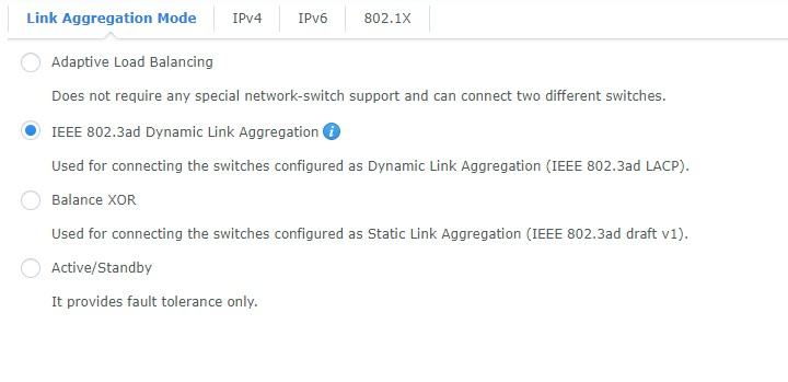

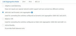

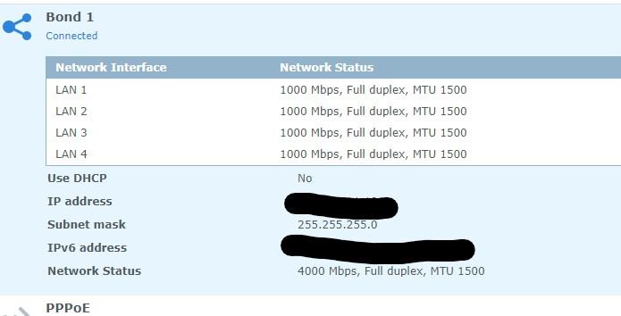

Ich hab's missverstanden, sorry. Natürlich sind beide Seiten, sowohl NAS wie auch der Switch auf 802.3ad eingestellt. Der Link kommt zustande. Siehe Screenshots.
