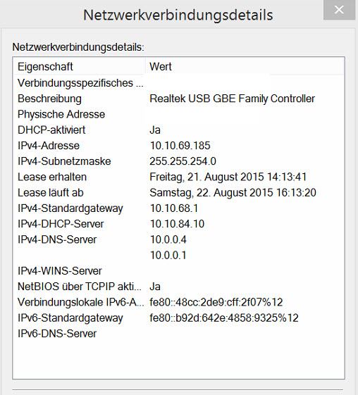

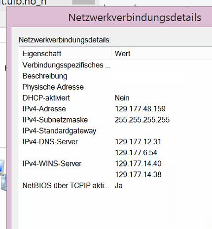

Ich habe mal zwei Fotos gemacht, das erste von den Einstellungen des Netzwerkadapters am Laptop (per Kabel angebunden, alles funktioniert), das zweite ist von den Einstellungen des PPTP-Adapters (auch am Laptop).
Kann mir jemand sagen, wie der Access-Point konfiguriert werden müsste? Es handelt sich um dd-wrt auf einem 1043ND von TP-Link.
Am Ende will ich ja eigentlich nur vom Medium "Kupferleiter" auf Medium "Kabellos" wechseln, die Authentifizierung kann ja ruhig über jedes Endgerät erfolgen.
Vom Netzwerkadapter (Ethernet)
Vom PPTP-Adapter

Edit: und diese VPN Konfiguration macht imho garkeinen Sinn. Mit dieser Subnetzmaske und ohne Gateway kann er mit niemandem ausser sich selbst reden, sicher dass das so stimmt?

Die PPTP-Konfiguration finde ich auch sehr merkwürdig, insbesondere die Subnetzmaske sollte ja eigentlich Netzwerk- und Clientanteil trennen (so habe ich es mal gelernt), das wird bei der Subnetzmaske aber schwierig (sind ja quasi nur 1sen). Hier besteht ja gar kein Host- bzw. Clientanteil.
Die VPN-Verbindung ist so aber korrekt und wird vom PPTP-Server vergeben, sie kann mit dem Laptop auch normal surfen und ist mit dem PPTP-Server verbunden.
