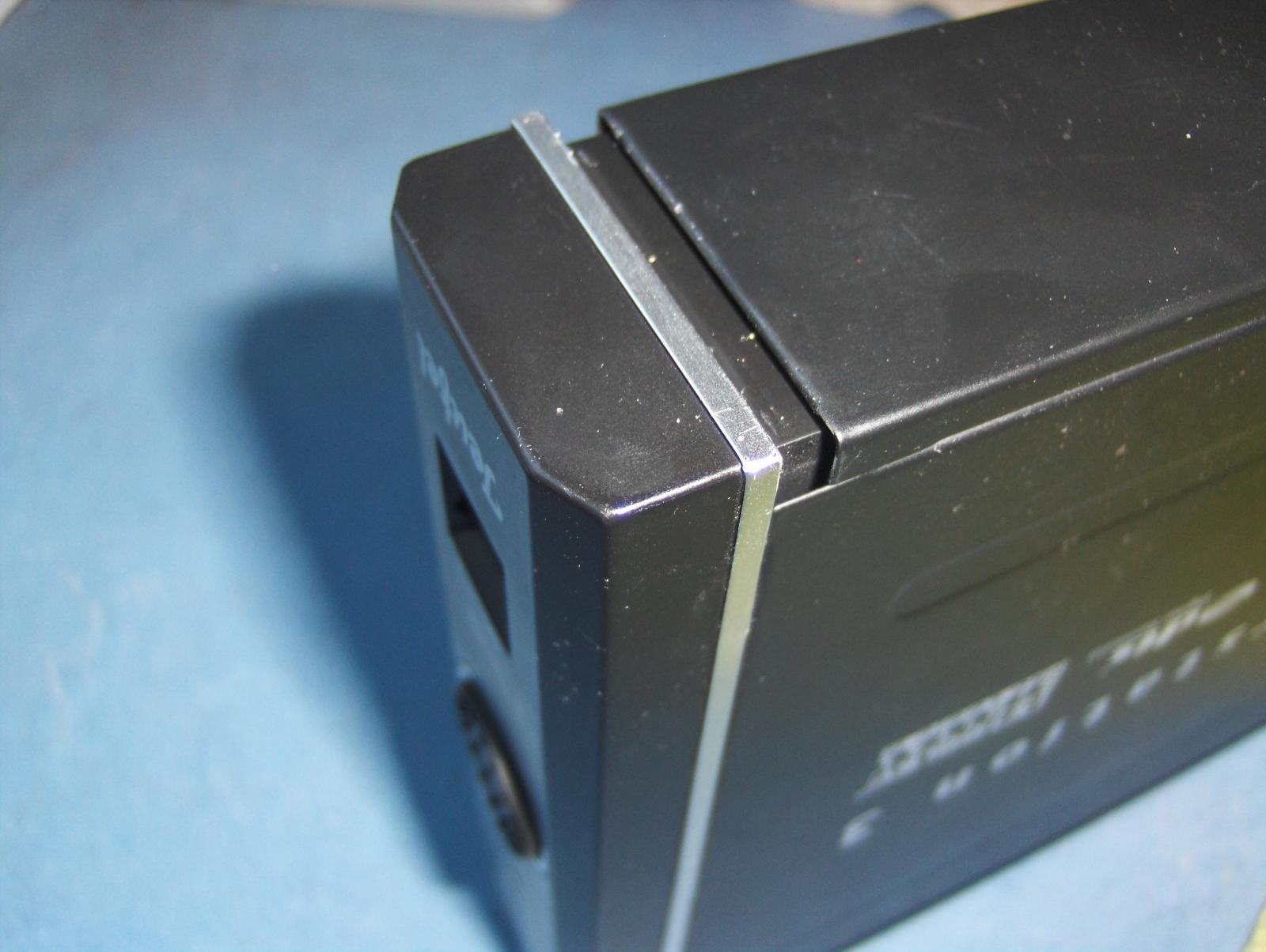

Schritt 1: Hinten Schrauben entfernen
Hier eine präzise Darstellung:

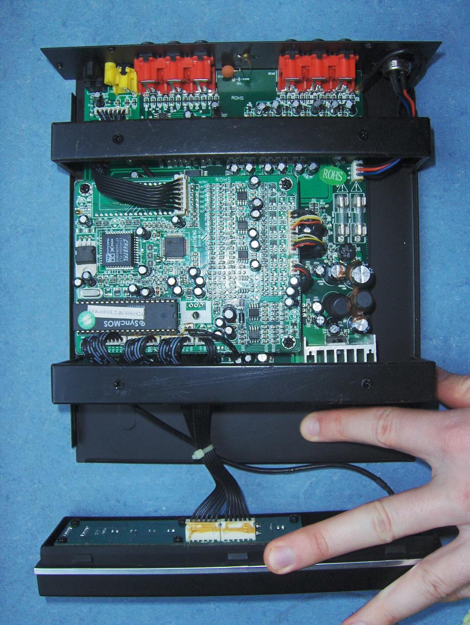

Schritt 2: Oberes Verdeck nach hinten ziehen
Dabei am besten mit der anderen Hand die Frontblende fixieren.
Das gleiche mit dem unteren Verdeck.

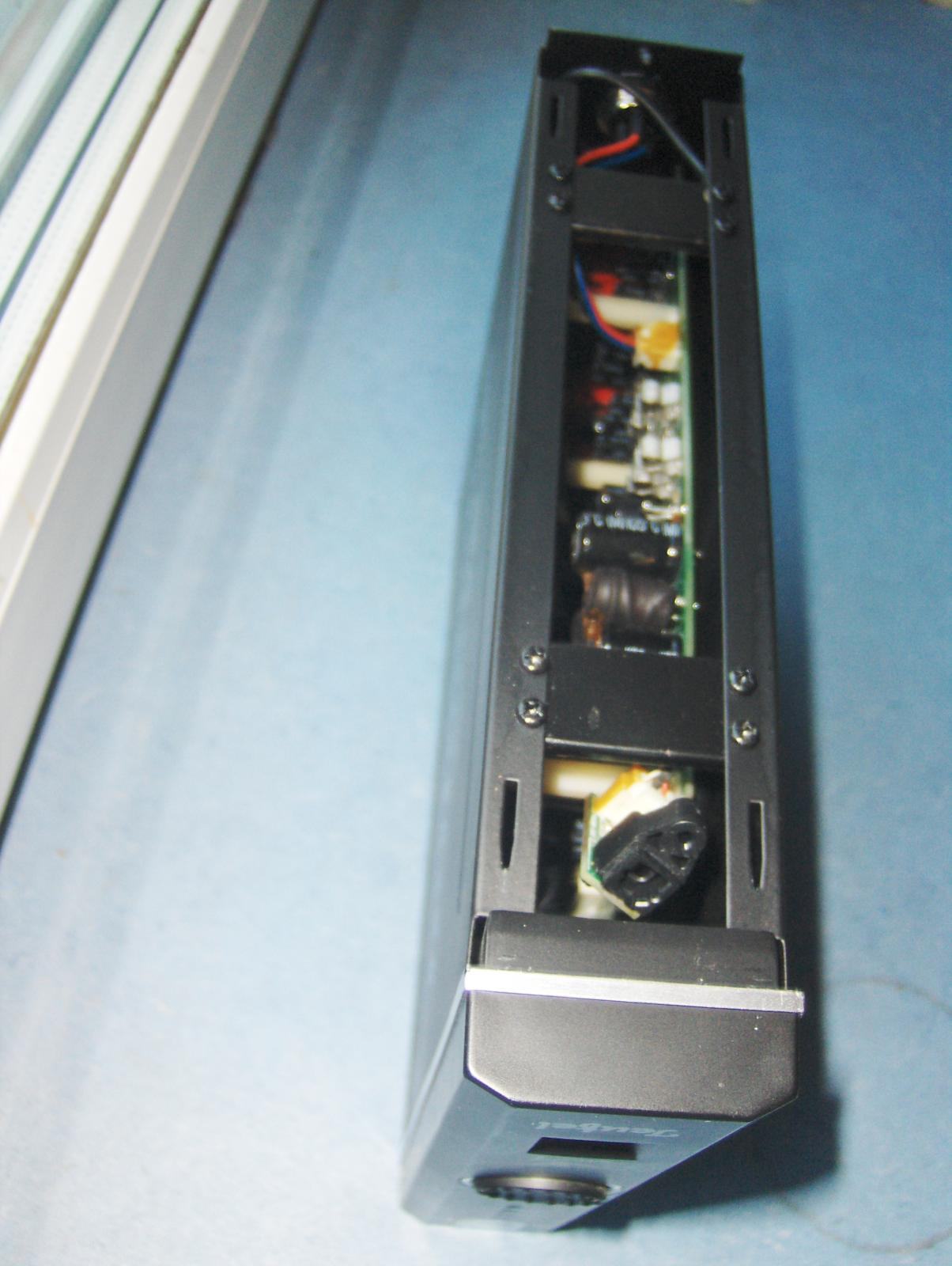

Schritt 3: Seitenverdecke nach hinten ziehen
Die jeweils 8 Schrauben oben und unten lösen, die die Seitenverdecke halten.

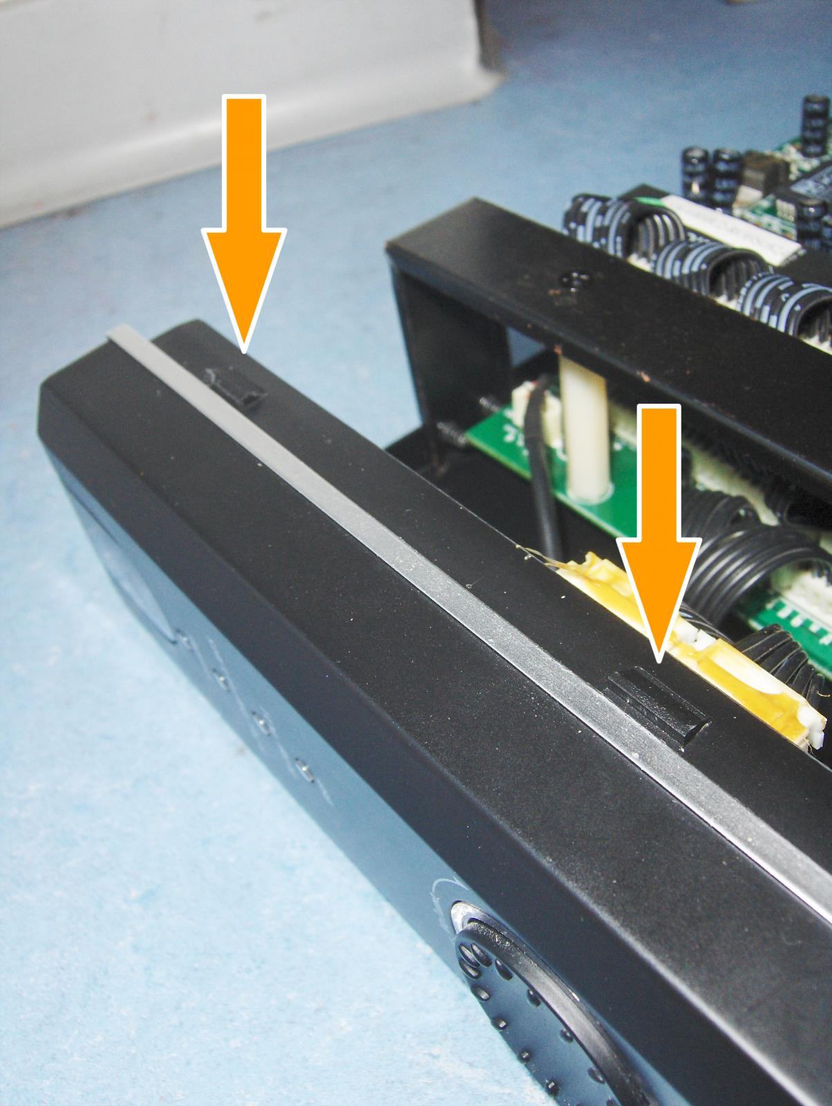

Sie werden jetzt nur noch von jeweils drei Widerhaken direkt hinter der Frontblende gehalten (oben, mitte & unten).

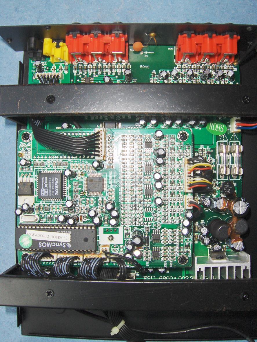

Übersicht der Platine:
Ich hab nur keinen Peil davon^^
