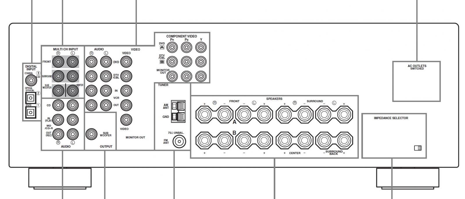

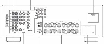

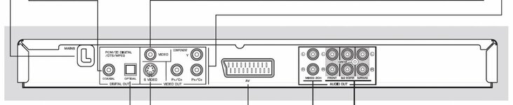

Ich hab hier an meinem Rechner SPDIF und auch an meiner Glotze -> Asus 22T1E (HDMI ist Müll, weil Zwangsoverscan :stupid:), wenn von Interesse mein Brett am Rechner wo der SPDIF dran ist, ist ein Asus M5A97 Pro (Realtek HD)
So kam es das ich mir nun in der Bucht n' Yamaha RX-V450 geschossen hab sowie einen Yamaha dvd-s657
Ich hab mal Screenshot's aus den PDF's gemacht zu den Anschlüssen und hab nun ein paar Fragen wie ich das wohl am besten verkurdel ?
Ich hab nun also 3 digitale Eingänge, soweit spitze 1xRechner, 1xGlotze (Kabelfernsehen), so und denn wäre da noch der Coaxial.
Zu eben jenem hab ich nun die Frage nimmt der sich qualitativ irgendwas zu den anderen beiden optischen Eingängen ?
Welchen Anschluss nehm ich am besten für's Bild ? (Scart dürfte ja mittlerweile out sein und nicht mehr so die tolle Qualli bringen oder doch ?, mein Asus hätte jedenfalls RGB am Scart soviel ich weiss)
Gruss Dennis50300
Übertrag am besten nur den Ton über den AVR.
Optisch und coaxial nehmen sich nichts beim Klang. Optisch hat jedoch den Vorteil, dass du dir keine Masse-/Brummschleifen einfangen kannst.
DVD-Player über Komponentenvideo oder Scart anschließen, mehr Möglichkeiten hast du auch nicht ;)
Hast du denn ein Surround-LS-Setup?
Du kannst das ganze auch analog verbinden, dein TV wird vermutlich auch nur Stereo digital ausgeben können...

Ich hab 2x Canton GLE 470.1 die ich daran anschliessen will.
Das Teil soll meinen Onkyo TX-7630 ablösen, ein wenig mehr Power und halt Yamaha-Qualität, noch dazu bessere/modernere Anschlüsse :)

Bei S-Video und Komponente wird kein Ton übertragen, also müssen die Geräte mit einem zweiten Kabel für den Ton verbunden, je nachdem welche Art von Anschlüssen das jeweilige Gerät besitzt.
Aaalsoo, ich hab es nun folgendermassen gemacht:
- Rechner optisch per SPDIF
- Glotze optisch per SPDIF
- DVD (über S-Video an den Asus 22T1E), coaxial an den AVR
Wenn ich den analogen Ausgang nehme, damit ich mein Tapedeck an den Rechner bekomme hab ich leider ne' Brummspannung drin, die ich vom Tapedeck direkt zum Rechner nicht habe. (Ist halb so wild, will ich nur angemerkt haben)

Zum einen hättet ihr mir mal den Tip geben können das ich ein halbes Stereo-Cinch Kabel einfach so benutzen kann für Coaxial(digitale) Übertragung, da hätt ich ein paar Peanuts sparen können dran, naja was soll, was man hat, das hat man ne' ;)
