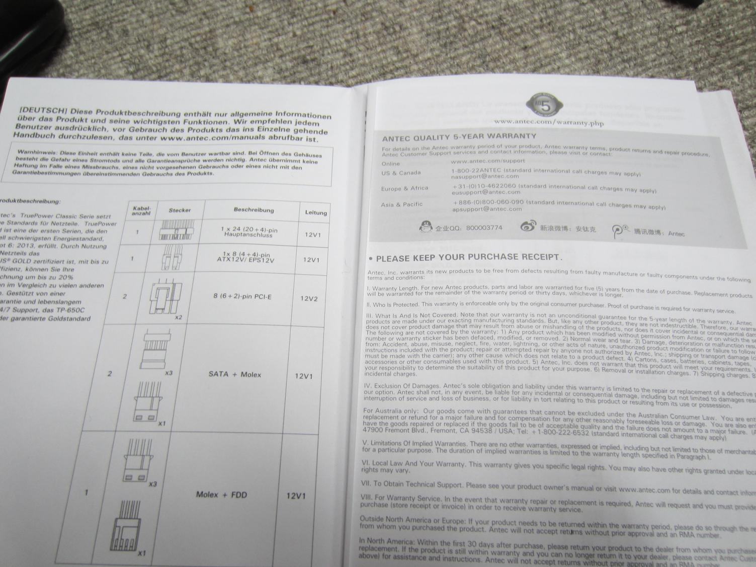

Noch ein Blick auf den Lieferumfang: dieser fällt sehr übersichtlich aus und beschränkt sich auf das Nötigste. Es finden sich vier Schrauben, um das das Netzteil in dem PC Gehäuse befästigen zu können sowie eine Bedienungsanleitung. Die Kabel werden von zwei Plastikbändern zusammen gehalten. Leider sind mir beim Entfernen dieser die Plastiknasen abgebrochen, sodass ich sie nicht weiter verwenden kann. Hier bin ich auf die Erfahrungen der anderen Tester gespannt, ob diese das gleiche Problem hatten oder ich mich nur ungeschickt angestellt habe.
Die Bedienungsanleitung ist mehrsprachig, enthält aber aus meiner Sicht alle benötigten Informationen. Ins Auge sticht der Hinweis, dass die Garantie nur gewährt wird, wenn man den Kaufbeleg vorlegen kann. Dies finde ich - gerade in Hinblick auf die lange Zeit von 5 Jahren - nicht angebracht. Anhand der Seriennummer ist es ein Leichtes, das Alter des Netzteils zu bestimmen. Hier könnte es Antec dem Kunden wirklich einfacher machen und sich ein Beispiel an der Flashspeicherbranche nehmen.

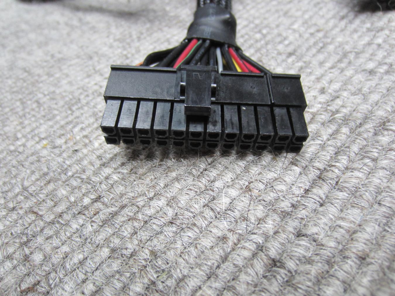

Die Kabel sind ummantelt, jedoch nicht blickdicht. Es scheinen also eher der Schutz und die Ordnung im Vordergrund zu stehen, weniger die Optik. Der ATX Anschluss ist als 20+4 Pin ausgeführt. Dabei handelt es sich jedoch nicht um zwei seperate Stecker, sondern die 4 Pins können zur Seite weg gebogen werden. Tut man dies nicht, hat man einen massiven 24 Pin Stecker in der Hand, was die Montage sehr angenehm macht. Die 4+4 Pin Spannungsversorgung der CPU verfügt hingegen über keine "Haltenippel" oder ähnliches, hier sind zwei eigenständige Stecker zu verwenden. Weniger gelungen empflinde ich die 6+2 Pin PCIe Stecker, da diese sehr starr und die zwei Pins schwer zu bändigen sind, wenn man nur einen 6 Pin Stecker benötigt.

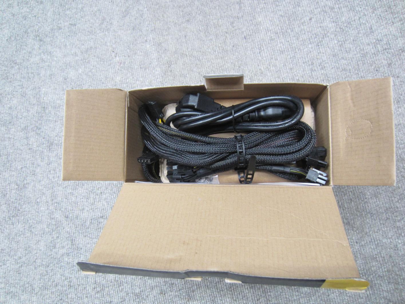

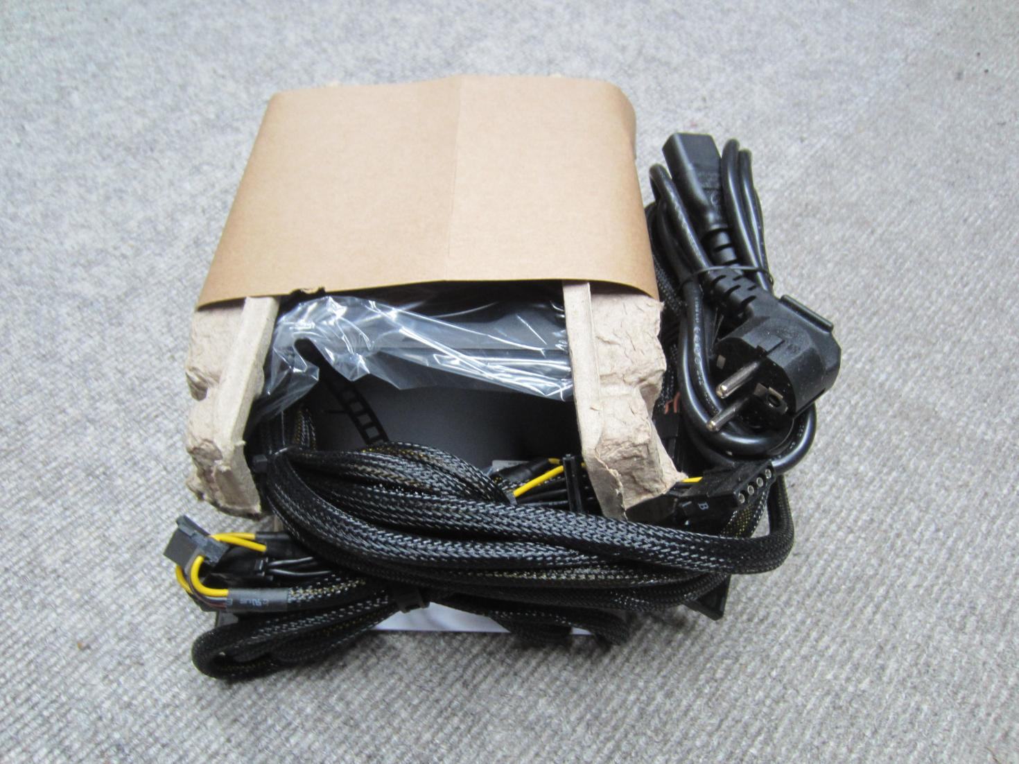

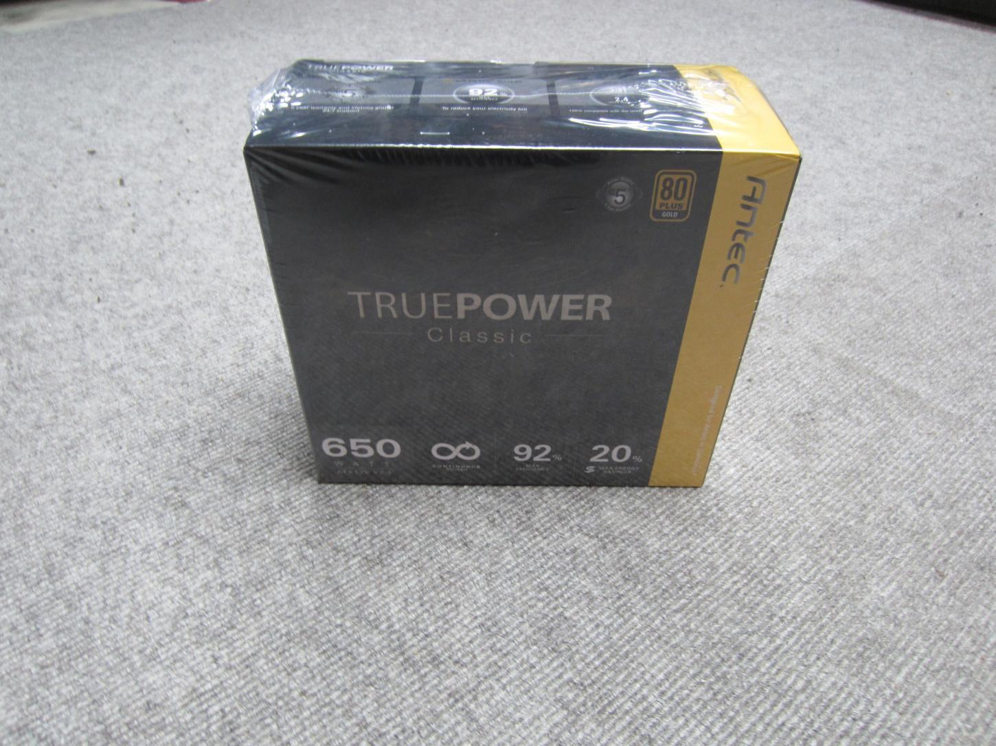

Zu mir geschafft hat es das Antec TruePower Classic TP-650C mit einer Nennleisung von 650W. Es kommt in einem relativ kompakten Karton, dessen Vorderseite Aufschluss über die wichtigesten Nenndaten bietet:
![IMG_9827.jpg IMG_9827.jpg](https://www.hardwareluxx.de/community/data/attachments/266/266764-3b49ec6b1b131643e37912b14207452f.jpg)
![IMG_9828.jpg IMG_9828.jpg](https://www.hardwareluxx.de/community/data/attachments/266/266844-5a523d3b6b2bd58e03ea8a86aa3d0847.jpg)

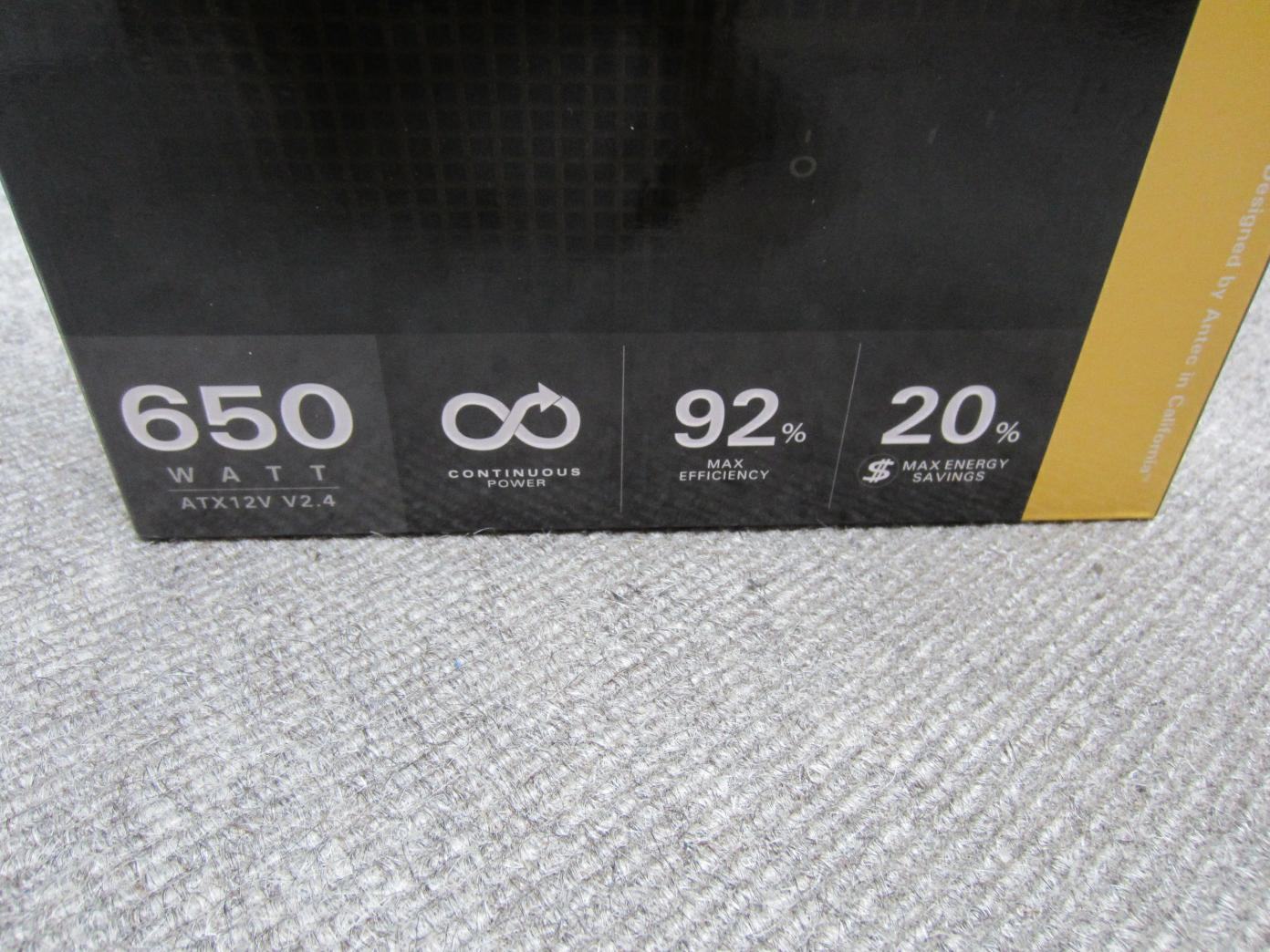

Als 80+ Gold zertifiziertes Netzteil verfügt es über einen recht guten Wirkungsgrad, welcher auf der Verpackung mit "92% max efficiency" beworben wird. An der Oberseite finden sich noch Hinweise auf die 5 jährige Garantie und die Kompatibilität zum Intel ATX12V 2.4 Standard. Es verfügt über alle heute üblichen Schutzschaltungen, welche Antec unter dem Namen "CircuitShield" zusammenfasst.

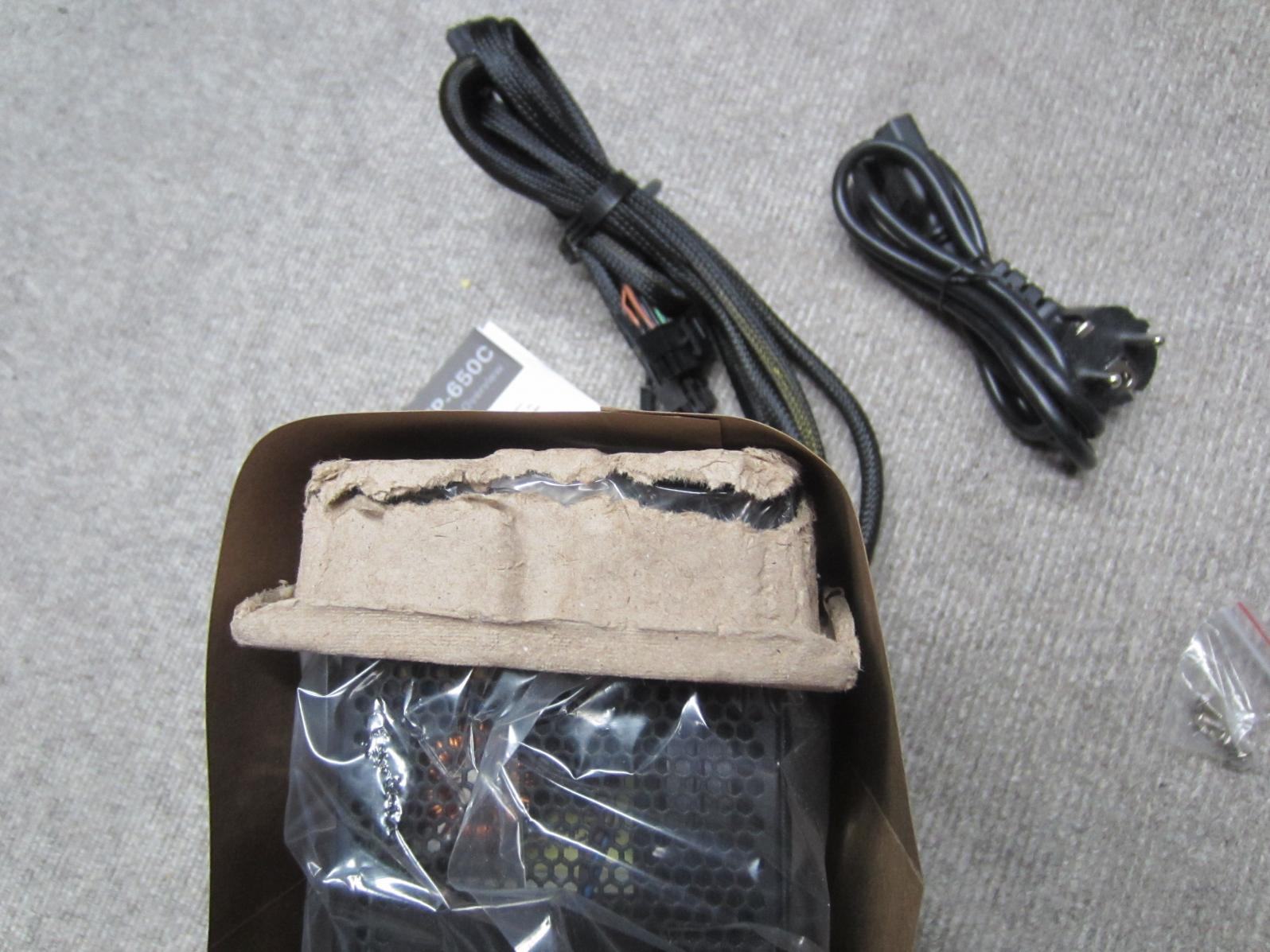

Öffnet man den Karton, blickt man auf ein Kaltgerätekabel sowie den Kabelstrang des Netzteils. Dies ist Antec typisch in einer Pappverpackung, welche an einen Eierkarton erinnert. Bis auf die Plastiktüte direkt ums Netzteil ist hier alles aus Pappe und Papier, welches zudem unbehandelt scheint. Eine sehr gut recyclebare Verpackung, mein Lob an Antec. Jedoch hat diese Verpackung auch Nachteile, denn wie Ihr auf dem dritten Bild sehen könnt ist die Pappe eingerissen. Beschädigt wurde das Gerät selbst jedoch nicht.
![IMG_9830.jpg IMG_9830.jpg](https://www.hardwareluxx.de/community/data/attachments/266/266930-d280f594c6bf897e0063a9283ba2c90f.jpg)
![IMG_9831.jpg IMG_9831.jpg](https://www.hardwareluxx.de/community/data/attachments/267/267018-a21239412949ec7c8f350d96539eae11.jpg)
![IMG_9832.jpg IMG_9832.jpg](https://www.hardwareluxx.de/community/data/attachments/267/267109-bcf58971c9ea9ad322c858e95463096a.jpg)

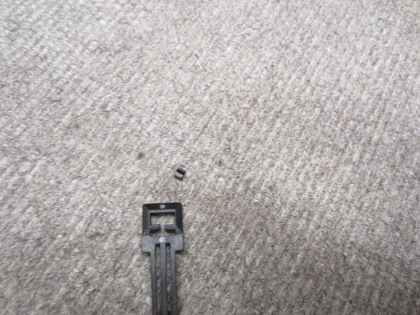

![IMG_9833.jpg IMG_9833.jpg](https://www.hardwareluxx.de/community/data/attachments/267/267185-b65d3d1810f76065349f0cf48f7f6743.jpg)
![IMG_9835.jpg IMG_9835.jpg](https://www.hardwareluxx.de/community/data/attachments/267/267275-203706f05894729f56a6062d65d91ac1.jpg)
![IMG_9838.jpg IMG_9838.jpg](https://www.hardwareluxx.de/community/data/attachments/267/267360-5251431fdff317a7b82e89d7c1caa774.jpg)

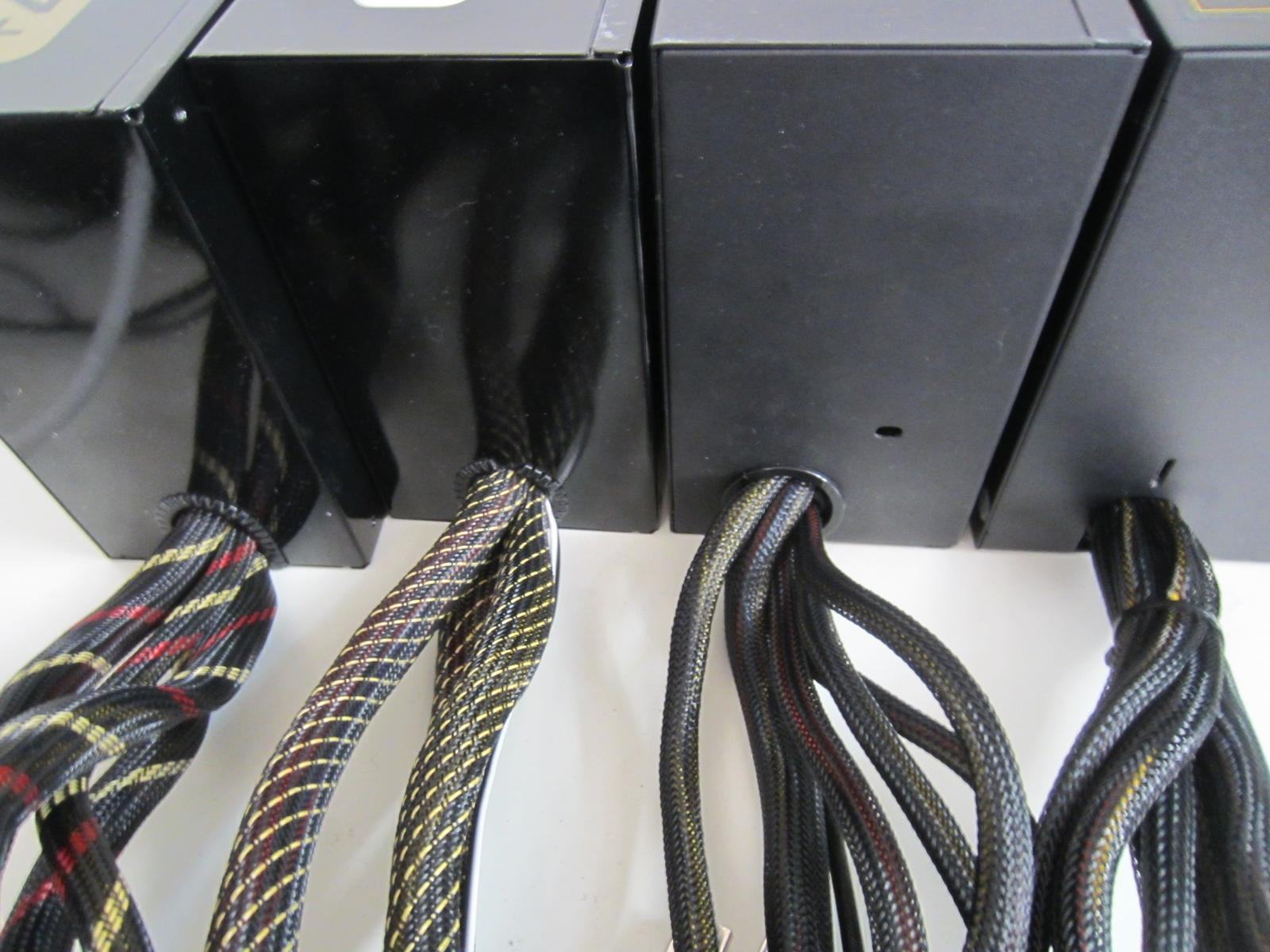

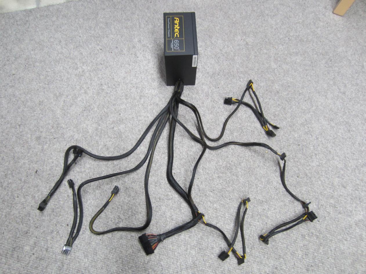

![IMG_9836.jpg IMG_9836.jpg](https://www.hardwareluxx.de/community/data/attachments/267/267537-f830404b5674be4f30a8c3ac9fab27c7.jpg)
![IMG_9837.jpg IMG_9837.jpg](https://www.hardwareluxx.de/community/data/attachments/267/267619-666fb91a6e0a4cd0b33d8d20f1233df4.jpg)
Ich habe mir die Mühe gemacht, die Länge der einzelnen Kabel zu messen, jede Zeile beschreibt dabei einen eigenständigen Kabelstrang:
- 20+4 Pin: 56cm
- 4+4 Pin: 70cm
- 6+2 Pin: 60, 70cm
- 6+2 Pin: 60, 70cm
- SATA - SATA - SATA - Molex: 47, 62, 73, 87 cm
- Molex - Molex - Molex - FDD: 49, 63, 77, 89 cm

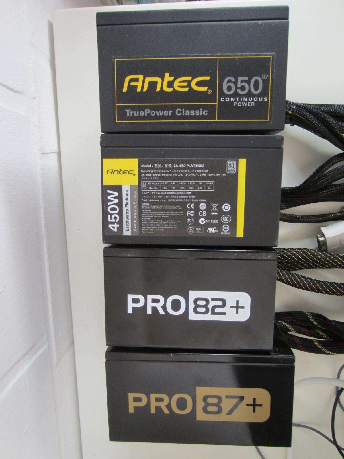

Um die Leistung des Testexemplars besser einschätzen zu können, habe ich eine kleine Testreihe mit weiteren Kandidaten aufgestellt. Im Folgenden muss sich das Antec TruePower Classic 650W gegen ein ebenbürtiges Enermax Pro 87+ 600W, ein etwas älteres Enermax Pro 82+ 525W sowie gegen ein Antec EarthWatts 450W mit 80+ Platinum Zertifizierung beweisen. Positiv fällt direkt auf, dass trotz der hohen Nennleistung von 650W das Gehäuse nicht vergrößert werden musste und weiterhin eine Einbautiefe von 140mm aufweist.

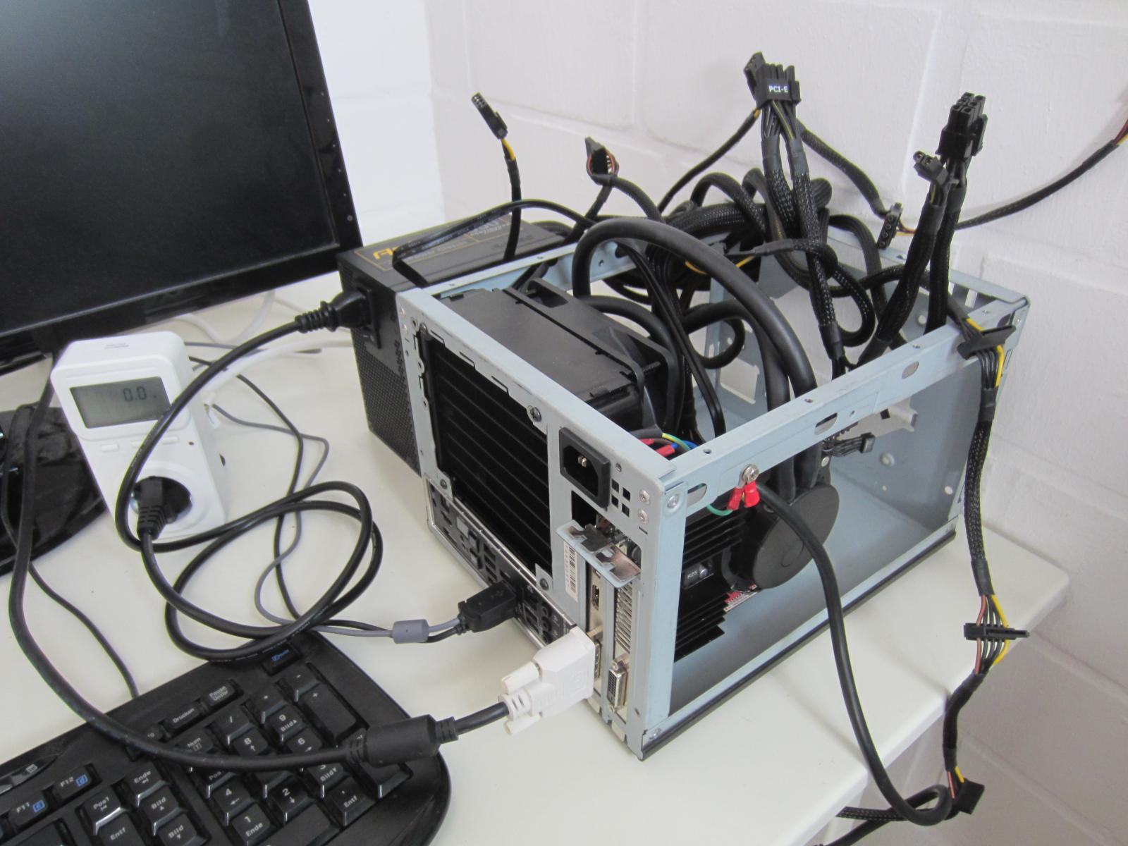

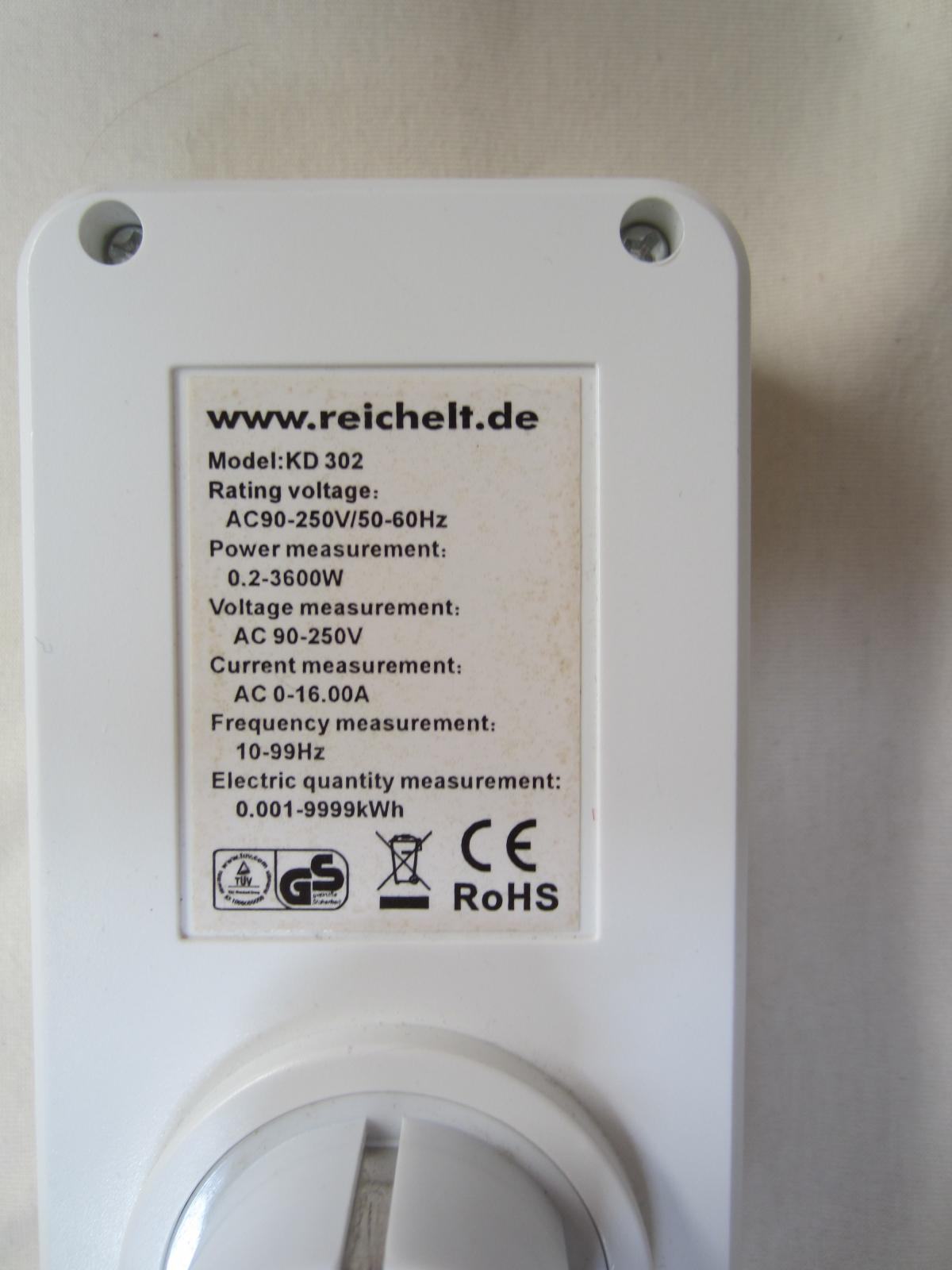

Die Messungen habe ich mit dem KD320 von Reichelt durchgeführt. Nach meiner Erfahrung kommen die angezeigten Werte recht gut hin, jedoch solltet Ihr Euch bewusst sein, dass gerade bei den geringeren Lastpunkten die Toleranz wohl 5 Watt überschreiten kann. Leider finden sich keine genaueren Angaben auf dem Gerät. Die relative Aussage, also dass eins der Geräte zum Beispiel 10% mehr verbraucht als ein anderes, ist jedoch als sehr gut einzuschätzen.
Als Messobjekt kommt mein PC zum Einsatz. Ich bin ein großer Fan von kompakten Systemen, was sich hier leider als Nachteil heraus stellt. Genießt einfach die Bilder vom Aufbau:
![IMG_9844.jpg IMG_9844.jpg](https://www.hardwareluxx.de/community/data/attachments/267/267754-4bfdcba6bd89cf988944447298f8b18c.jpg)
![IMG_9842.jpg IMG_9842.jpg](https://www.hardwareluxx.de/community/data/attachments/267/267820-83a1f39071e83d39f99876a47f91c746.jpg)
![IMG_9843.jpg IMG_9843.jpg](https://www.hardwareluxx.de/community/data/attachments/267/267890-42f5330039857615df71ab3bd9556778.jpg)
Die genauen Daten meines PCs könnt Ihr links bei meinem Profil einsehen, da sich dies jedoch mit der Zeit ändern wird hier noch einmal das Wichtigeste: Es kommt eine Asus Maximus VI Impact zum Einsatz, welches mit einem Intel Core i5-4570 und 16GB Ram bestückt ist. Um die Bildausgabe kümmert sich eine Nvidia Geforce GTX 670.

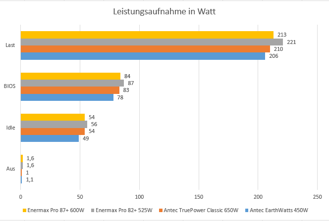

Folgende Messpunkte habe ich genutzt:
- Aus: Wie der Name schon vermuten lässt, ist der PC aus geschaltet, jedoch mit dem Stromnetz verbunden.
- Idle: Der Windows Desktop wird angezeigt, sämtliche Stromsparfunktionen sind aktiv.
- BIOS: Der PC befindet sich im Bios, wobei einige der Stromsparfunktionen noch nicht aktiv sind.
- Last: Es handelt sich um eine simulierte Spielelast, welche durch Prime95 mit einem aktiven Worker und dem Unigine Heaven Benchmark erzeugt wird.
![messung.png messung.png](https://www.hardwareluxx.de/community/data/attachments/267/267926-61ef773a9c7b4a852023ae37e124e384.jpg)
Das Antec Netzteil hält, was es verspricht.
Die Leistungsaufnahme ist nahezu identisch mit dem anderen 80+ Gold Netzteil. Das Antec EarthWatts setzt sich wie erwartet leicht ab und das Enermax Pro82+ schneidet trotz der 80+ Bronze Zertifizierung erstanlich gut ab.
