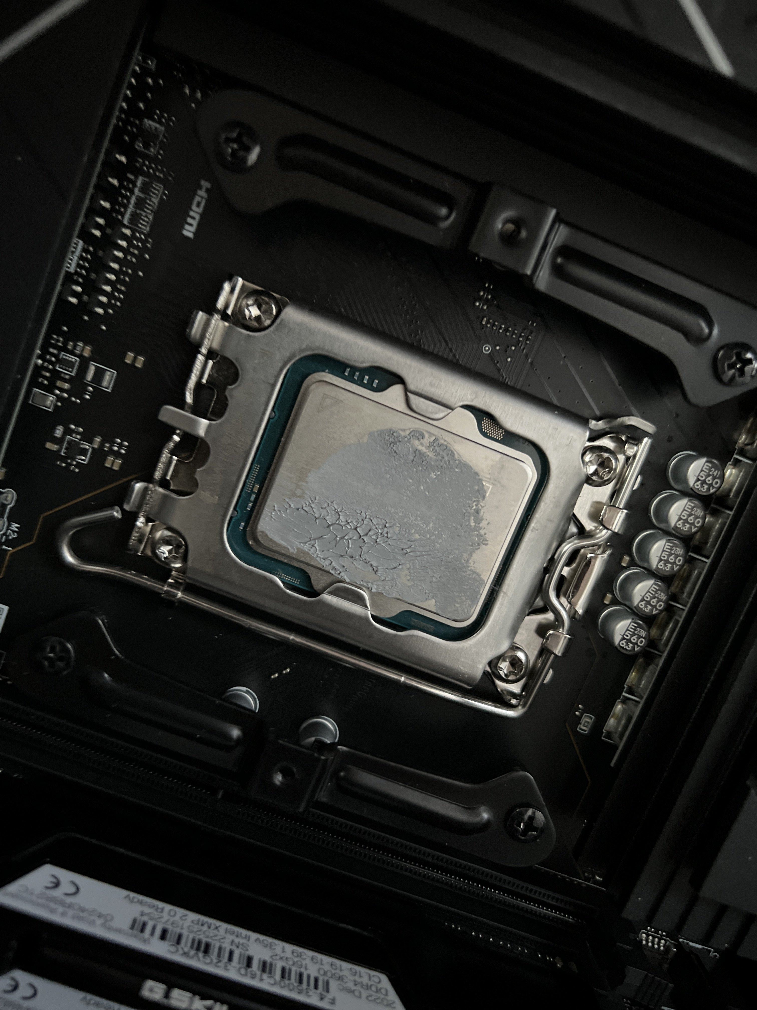

Also erstmal würde ich dich bitten das nicht Anti-Biege-Schnalle zu nennen sondern wenn dann Contact Frame, dann weiß auch jeder was gemeint ist. Zusätzlich kann (!) ein Prozessor durch so ein Contact Frame ein paar Grad kühler werden, muss aber definitiv nicht. Bei manchen wurde der Prozessor sogar wärmer.
Weiters muss man dafür den CPU-Sockel abmontieren, da sollte man mMn. wissen was man tut und afaik verliert man dadurch beim Mainboard die Garantie.
Der Contact Frame sorgt bei vielen CPUs dafür das diese gleichmäßig auf den Sockel gedrückt werden. Ergo ist die Oberfläche sehr eben. Bei der Standard Befestigung von Intel gibt es sogenanntes Bending der CPU und ergo auch dem Heatspreader.
Bei mir hat der CF eine Verbesserung der Temperatur um die 6-8 Grad gebracht.
Hiermal ein Bild des Abdruckes ohne CF.
Der CF ist ein Nice to have aber kein muss 🙂

... ein paar Grad kühler werden, muss aber definitiv nicht. Bei manchen wurde der Prozessor sogar wärmer.
Also lieber nicht dieses Zubehörteil !

Du hast nicht verstanden warum es den Frame gibt!
Das hat mit dem verbeigen vom Heatspeader zu tun, da kann ein CPU Kühler nichts dagegen machen.
Ich hab mehrere Frames für Kunden schon verbaut, die bringen zwischen 3-8 Grad je nach verbogenen HSS etwas.
Was schon viel ist, also lohnen schon, aber nur dann wenn man auch mit OC an die CPU geht!
