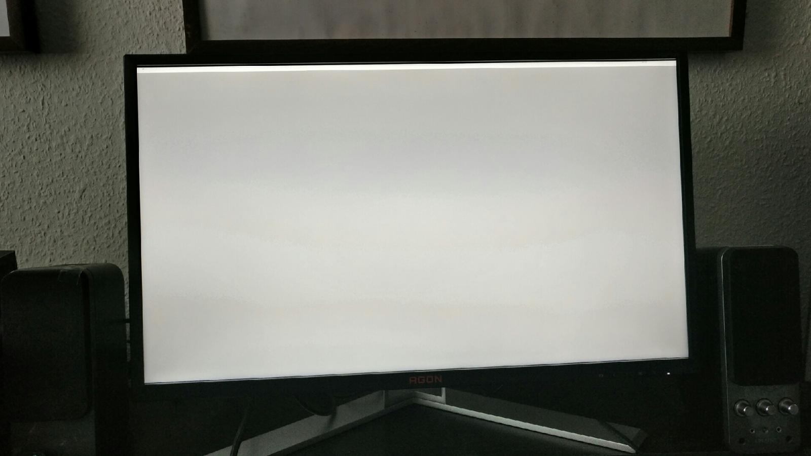

habe jetzt einen AG271QG.
Meine Probleme:
Grafikkarte taktet bei 144Hz nicht mehr runter, ist zu verkraften und bekannt.

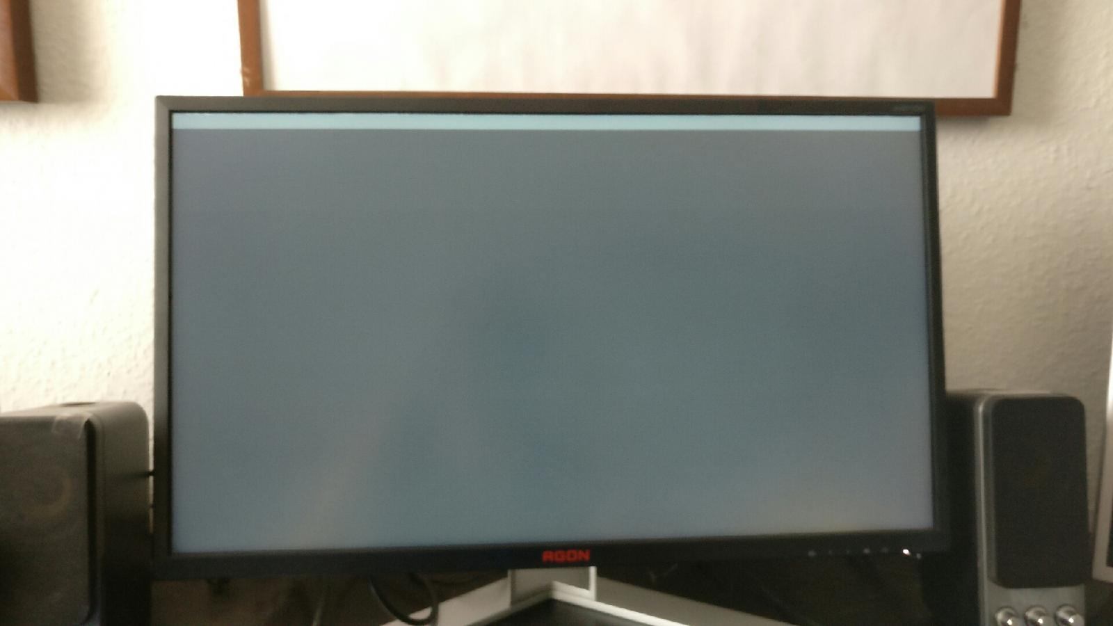

Mein größtes Problem ist, dass ich die 165Hz nicht betreiben kann. Im OSD eingestellt und im nVidia Control Pannel auf 165Hz gestellt. Drücke ich auf übernehmen wird der Monitor schwarz,grau oder weiß und kein Bild mehr.
Habe zwei Monitore. AOC über DP, zweiter über DVI. Treiber aktuell, habe auch ältere getestet. Grakikkarte ist ne GTX 780. Win 10.
Ich hoffe jemand kann mir helfen.
Danke. MFG
Da es sich bei den 165 Hz um keine nativen Hz handelt, sondern um eine Übertaktung der Refresh Rate, ist das wie bei den Chips von CPU, GPU und so weiter. Der Monitor schafft scheinbar die 165 Hz einfach nicht
Danke für die Antwort.
Der Monitor ist für 165Hz ausgelegt. Der wird von AOC mit 165Hz beworben!!
Das kann doch nicht sein, oder?
Eben 165hz ist OC und im Menü gibst da auch ein Balken wo du weniger Hz einstellen kannst, meine Karte taktet auch bei 165hz im Idle komplett runter
Habe nochmal im Menü vom Monitor alle Frequenzen getestet. 150,155,160,165Hz. Keine gehen.
Nach dem umstellen im OSD stelle ich ja die Frequenz in der Systemsteuerung auch um. Danach wird es schwarz.
Nach dem aufbau meine ich, ging 165Hz mal ganz kurz.
Könnte aber auch an der GPU von dir liegen.
Ich meine es hieß mal zur Zeit als der PG279Q erschien (ebenfalls mit 165 Hz OC feature), dass diese 165 Hz nur ab Maxwell möglich sind und nicht mit Kepler. Als ich meine 780 ti hatte, gingen 165 hz auch nicht (gut großes interesse hatte ich daran eh nicht) aber mit der 1070 geht es
ok, dann werde ich mal schauen, bekomme in 2-3 Tgen meine 1080 ;-)
is ja wurscht. sollte ja bekannt sein.^^
