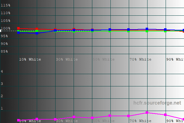

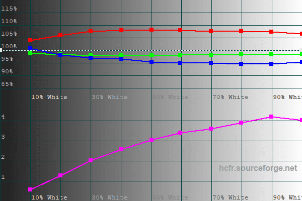

Mit den Werkseinstellungen im Benutzer-Modus (Profil 1) ist der Rotanteil zu groß. Die Abweichung von maximal 4,2 dE ist jedoch so gering, dass sie mir ohne direkten Vergleich nicht weiter auffällt. Mit den am Monitor angepassten RGB-Werten (Profil 2) bleiben die Abweichungen unter 2 dE, was dann im direkten Vergleich zu Profil 1 eine dann doch erkennbare Verbesserung ist. In Kombination mit dem ICC-Profil sinken die Abweichungen gar auf unter 1 und sind damit absolut vernachlässigbar. Ein tolles Ergebnis.
Grauwerte, Profil 1
Grauwerte, Profil 2
Grauwerte, Profil 3

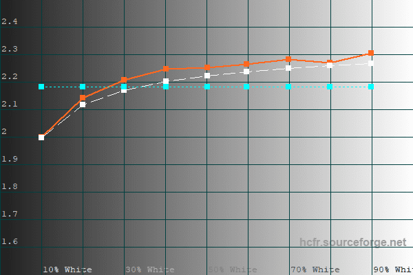

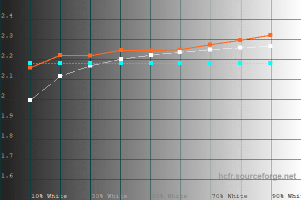

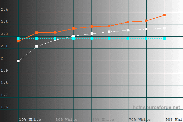

Gammakurve
Ohne ICC-Profil sind die ersten 3 Graustufen des Lagom-Black-Level-Tests vom schwarzen Hintergrund kaum unterscheidbar; Mit ICC-Profil gilt das nur noch für die erste Graustufe. Das heißt, dass ohne softwareseitige Anpassung der Gammakurve Bildinformationen nahe Schwarz schwer zu differenzieren sind. Das Ergebnis stufe ich als noch gut ein. Nach softwareseitiger Korrektur ist das Ergebnis dagegen sehr gut.
Gammakurve, Profil 1
Gammakurve, Profil 2
Gammakurve, Profil 3

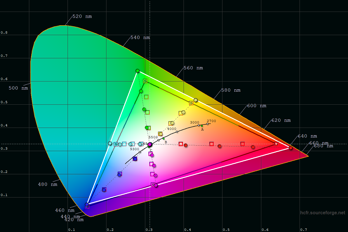

CIE-Diagramm, Profil 3
CalMAN SG ColorChecker [96 Farbtafeln, dE CIE2000, absolut ohne Gamma]
Profil : P.1 | P.2 | P.3
. Avg. : 3,1 | 2,2 | 2,1
. Max. : 4,9 | 3,8 | 3,7
Bei der Farbtreue im sRGB-Raum kämpft der Monitor mit dem erweiterten Farbraum. Es gibt die Möglichkeit, den Farbraum auf Softwareebene zu beschränken, worauf ich jedoch verzichtet habe, da ich den Monitor in erster Linie zum Zocken und für etwas Office nutze und keine farbkritische Bildbearbeitung betreibe. Daher sind die Abweichungen zu den sRGB-Vorgaben auch mit ICC-Profil (Profil 3) noch recht groß. Rot- und Grüntöne können etwas zu kräftig oder Farbtöne durch einen zu großen Rot- bzw. Grünanteil leicht verfälscht sein. Auf dem Desktop und in Spielen ist mir das ohne direkten Vergleich mit einem Referenzbild aber nicht negativ aufgefallen.
Grauwerte, Profil 1
Grauwerte, Profil 2
Grauwerte, Profil 3
Gammakurve
