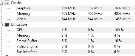

- Gucken ob die Grafikkarte richtig runter taktet im idle, wennse im idle nicht runter taktet, könnte das auch die temperaturen erklären
Moin moin.
Die Taktraten sind normal.
