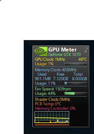

GPU MemoryController.PNG MemoryController 0% <----- Permanent...was ist das eigendlich genau ?
Hast eine PN! der MC auf deinem screenshot hat rein gar nichts mit dem RAM zu tun.

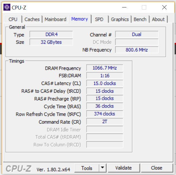

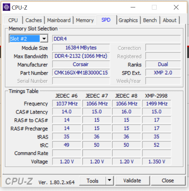

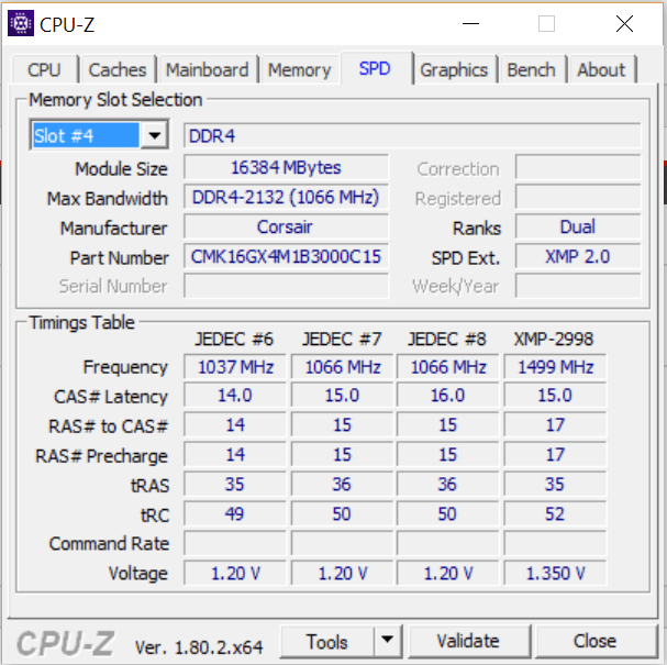

Aber Laufen die nicht etwas Runtergetaktet??? Hier ein paar Screens00.PNG 000.PNG 0000.PNG

die riegel haben eig. 3000mhz aber die laufen mit 2133 mhz oder irre ich mich ich habe screens hochgeladen etwas weiter oben könnte mir jemand die frage beantworten oder besser gesagt was solle ich nun tun ?

Ob der RAM auf 3000mhz läuft hängt auch von der CPU ab. Da jetzt nicht drauf festnageln. Aber ich vermute der RAM läuft normalerweise auf einem Takt (2133 mhz) der überall läuft und mit dem XMP-Profil bringst du den auf 3000mhz hoch wenn die restliche Hardware da auch mitmacht.

läuft mit 3000 mhz .... XMP ----> Profil 1
