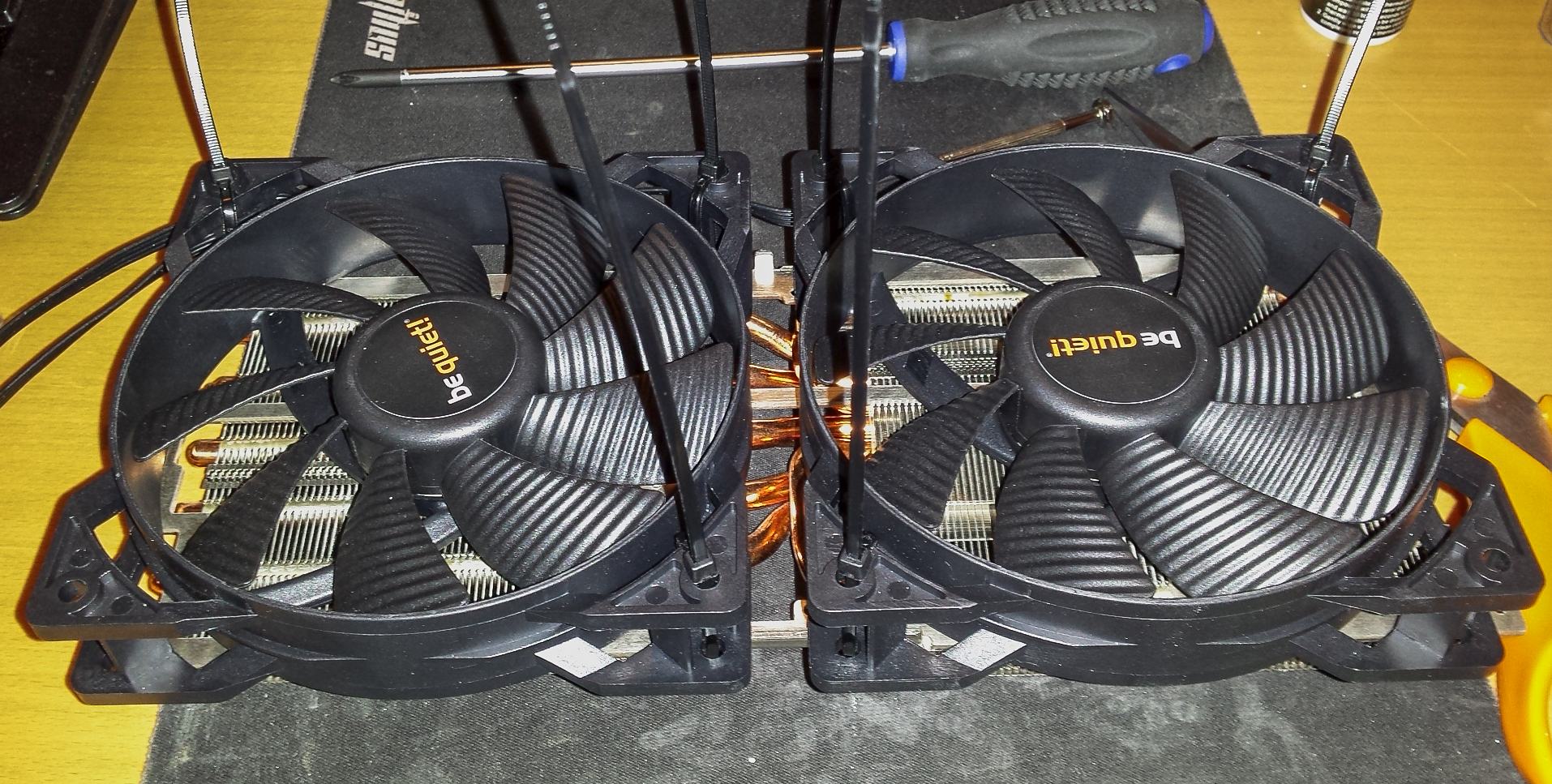

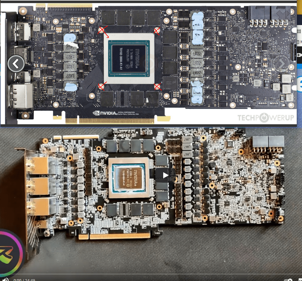

Hello,
kannst du ein Foto der Karte ohne Kühler machen oder ist der noch verbaut?
ich bekomme die karte erst aber ist ein video da hat er den waterblock ab
Oben siehst du die Ref, unten deine:
Die 4 Löcher mit den roten X fehlen deiner Karte. Nach kurzer Google Recherche scheint der Accelero aber genau an denen montiert zu werden
--> Passt also nicht. Gleiches gilt vmtl. auch für das AIO Bracket von NZXT.
Der Morpheus 8057 verwendet die äußeren 4 Löcher:
Könnte aber sein, dass der links mit den hohen Videoanschlüssen kollidiert, was aus der Ferne schwer zu sagen ist. Sicher weißt du das erst, wenn du Karte und Kühler vor dir liegen hast. Bedenke bitte auch, dass du dir was für die Kühlung der Spannungswandler einfallen lassen solltest, denn einen passenden Kühler wird es eher nicht einfach so zu kaufen geben und die dem Morpheus beiliegenden sind eher so lala.

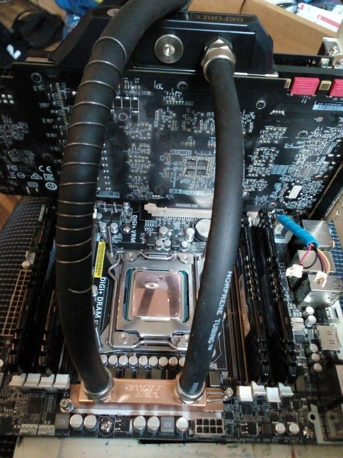

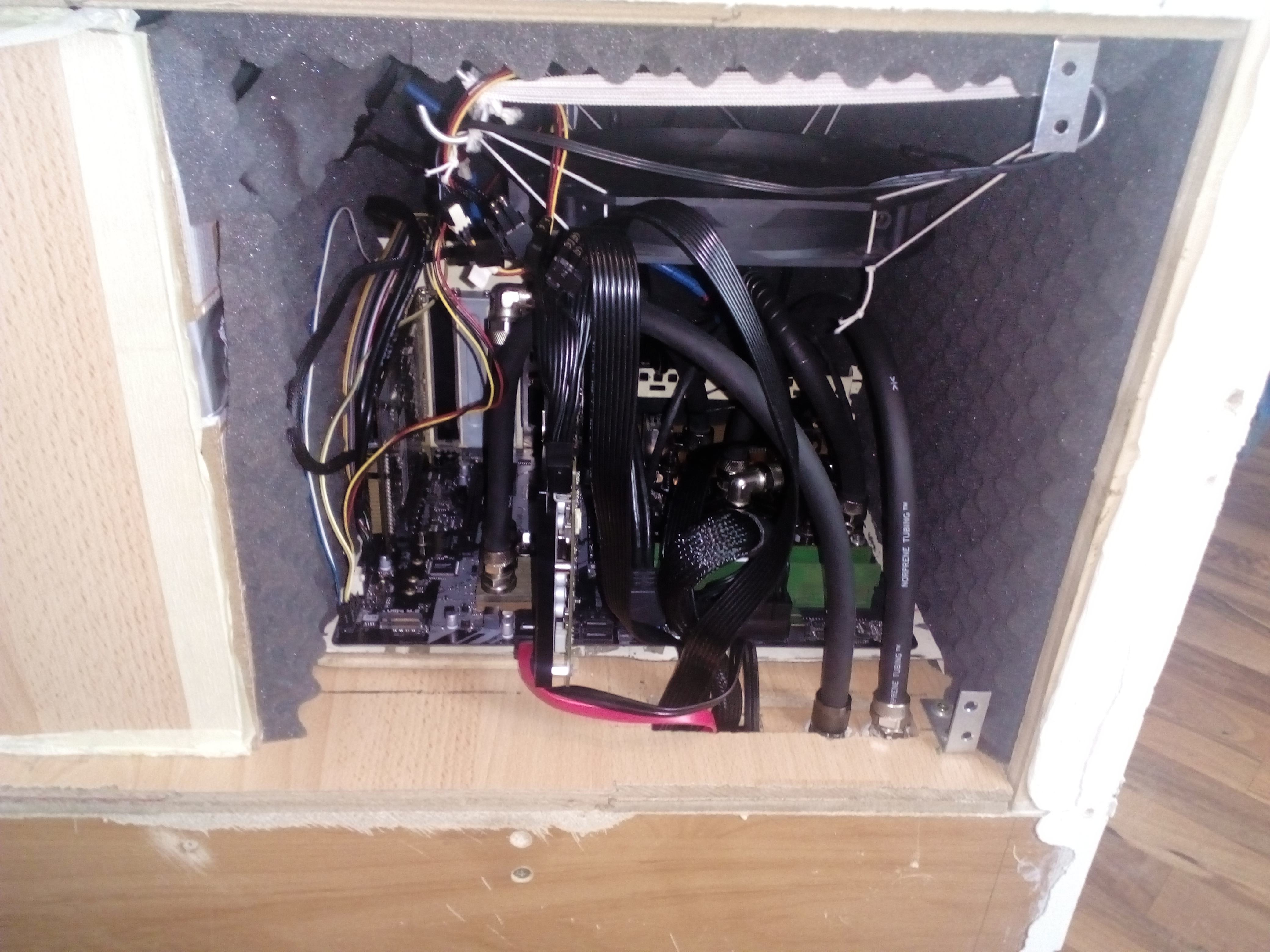

Habt ihr Leute von Heute keine Fantasie?
Wieso muss immer alles Neu und bling bling sein?
Ghetto Mod und ab geht's!
Hirn einschalten!
Habe in ca. 15 Jahren alles mit Wasser gekühlt und ein Ei und Apel ausgegeben, weil ich es KANN.
$_59.JPG[/URL]
[/URL]
Ich würde dir folgendes empfehlen:
a) Bau ne Wakü, da bist du hier auch genau richtig. ;)
b) Verkauf die Karte wieder und kauf eine mit Luftkühler.
Edit: Bitte bedenke auch die Bauhöhe solcher Customkühler. Beim Morpheus kannst ingesamt mit 5 Slots rechnen, sodass der auch noch ordentlich Luft bekommt. Glaub da wird es mit vertikalem Einbau euch eher eng.
