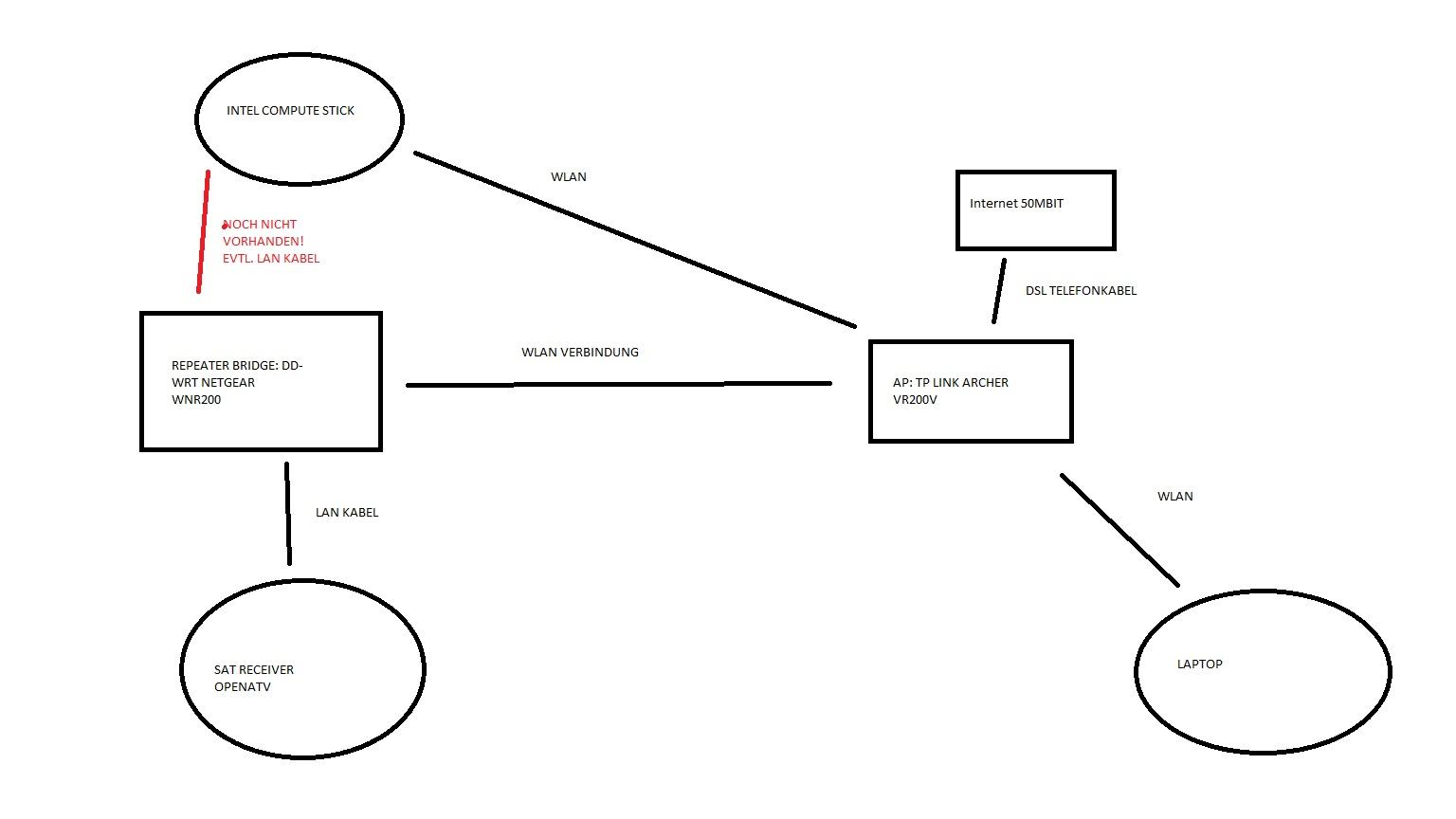

Hier eine Zeichnung meiner Geräte zu hause.
Der Intel Compute Stick hat bei mir einen Extra WLAN USB Stick angeschlossen, da das integrierte WLAN mit zu langsam war.
Der Intel Compute Stick erreicht 5-6 MegaByte Downloadraten über das Internet.
Mein Laptop auch.
Aber meine eigentliche Frage: Wenn ich den Intel Compute Stick per LAN Kabel anschließe und den Sat Receiver auch auf LAN Kabel lasse..
>>> Gehen diese beim Datenaustausch also streamen vom Intel Compute Stick auf den Sat Receiver den DIREKTEN WEG ÜBER LAN??
Oder gehen sie den umständlichen weg über den ACCESS POINT TP-LINK Archer VR200V welcher ja als GATEWAY eingetragen ist?

Sorry, wegen fullquote. Schreibe nebenbei und hab noch anderes zu tun so dass ich es nicht wichtig fand den quote zuzuschneiden.
Die 5 MB habe ich zwischen den WLAN geräten und ins Internet.
Ob die auch am Sat Receiver anliegen weiß ich nicht.
Aber ich hab halt das Gefühl, dass das Bild bei 1080p etwas ruckelt.
Und meine Überlegung wäre den Intel Compute Stick per LAN-Kabel (USB LAN Adapter) an das selbe Gerät anzuschließen wie den Sat Receiver.
Aber gehen die dann auch direkt über LAN-KABEL an dem einem Gerät? Oder Werden die über "die Ecke" umgeleitet zum AP und vom AP zurück?
