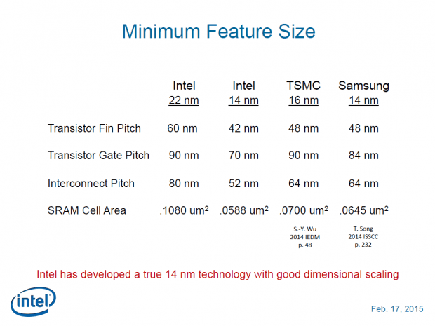

Wäre interessant wenn man wirklich nal so einen chip nehmen würde und genau aufschlüsseln würde was wo wie gross ist.
I debke dann wären wor wieder bei 45nm
Dazu machte Intel mal Angaben:
Ich warte nur bis die ersten minus drölf nanometer bauteile kommen.
Um eine generelle Vorstellung von den Strukturgrößen zu bekommen reicht die Grafik zwar schon aus, aber der Vollständigkeit halber sollte man auch dazu erwähnen, dass die Angaben sich hier bei TSMC auf den 16FF-Prozess und bei Samsung auf den 14nm LPE-Prozess beziehen. Aktuell stehen bei TSMC und Samsung verbesserte 16nm/14nm Prozesse für die Massenproduktion bereit, die näher an Intels 14nm Prozess herankommen.
