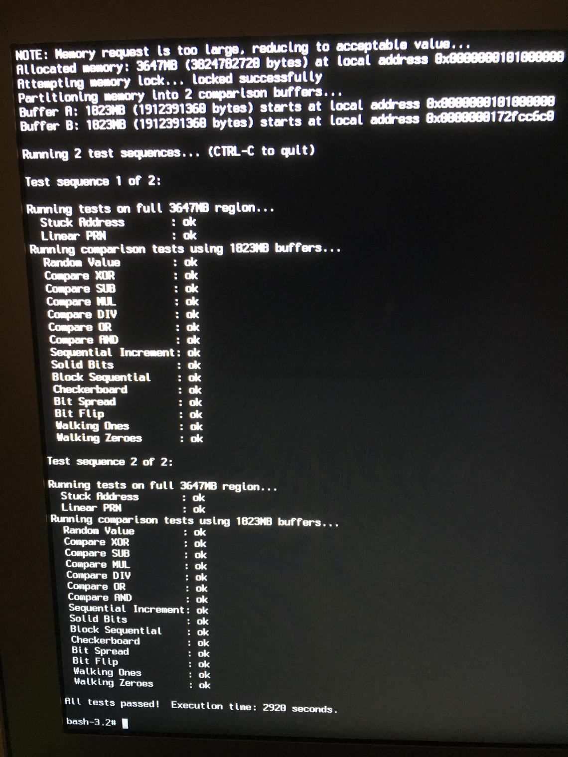

Mein MacBook Air zeigt ähnliche Verhaltensmuster, es geht sporadisch in den Schlafmodus über und kann nur noch mittels Ladekabel "geweckt" werden. Dabei ist es irrelevant ob ich volle Ladung habe oder nur 30 %.
Habe gestern mal einen Memtest laufen lassen und dieser hat mir kein Problem aufzeigen können...
