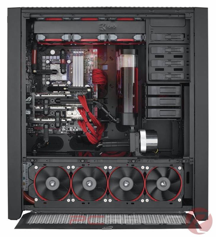

Meine Idee war, die Pumpe nicht ganz auf dem Boden zu platzieren, sondern eventuell auf dem kleinen Gerüst, über dem Boden.
Hier zur Veranschaulichung, wo ich die Pumpe gerne platzieren möchte:
Dann müsste die Pumpe nicht in den Zwischenraum zwischen beiden Radiatoren im Boden.
Über den Pumpe dann den AGB.
Mich würde nur interessieren, geht das überhaupt wie ich es vorhabe, und welche Pumpe wäre für mein Vorhaben besser geeignet?

Würden beide Pumpen problemlos an der im Bild gezeigten Stelle montierbar sein, bzw. mit welcher wäre es einfacher inkl. Shoggy?
Wo genau willste die Pumpe hinbauen? Sehe nur ein Gehäuse mit fertiger Wakü.
Ungefähr genau da, wo auch in dem Bild die Pumpe zu finden ist.
Unten rechts, über dem 480er Radiator.
Ich denke der Einbau an einer solchen Stelle wäre besser als zwischen den Radiatoren, oder nicht?
Ich denke auch eine AS würde passen. Erkundige dich mal nach den Abmessungen des Bistpower Modkits für eine Laing D5 (die Pumpe im Bild). Zusammen mit den Abmessungen der AS sollte das zum Abschätzen reichen.
Eine DCC kann man dämmen (Alphacool Box). Damit ist sie nochmal leiser. Zusammen mit einem Phobya Metallaufsatz und entsprechender Drosselung ist die DCC (laut Aussagen hier im Forum, ich hab die AS nie gehört) leiser. Allerdings ist die Box keine Augenweide und die Abmessungen steigen dann natürlich wieder.

Ich werde dann wahrscheinlich einfach mal versuchen, die AS XT inkl Shoggy irgendwie dort montiert zu bekommen.
Ich denke, das die Pumpe (eventuell ein wenig runter geregelt), auf einem Shoggy leise genug für meine Ansprüche sein wird. Zumindest hoffe ich das. :d
Die Laing wäre mit dem Shoggy und dem Aufsatz ein wenig kleiner bei der Höhe als die AS XT, deswegen habe ich mir gedacht ob das nicht vielleicht besser passen würde mit dem AGB.
Irgendwie denke ich auch, das mein AGB ein bisschen overkill ist. :d Das optische interessiert mich eigentlich nicht, abgesehen davon das die Kabel gut verlegt sind, und ich weiß ja nicht ob die AGB Größe dann abgesehen vom aussehen noch entscheidend ist.
