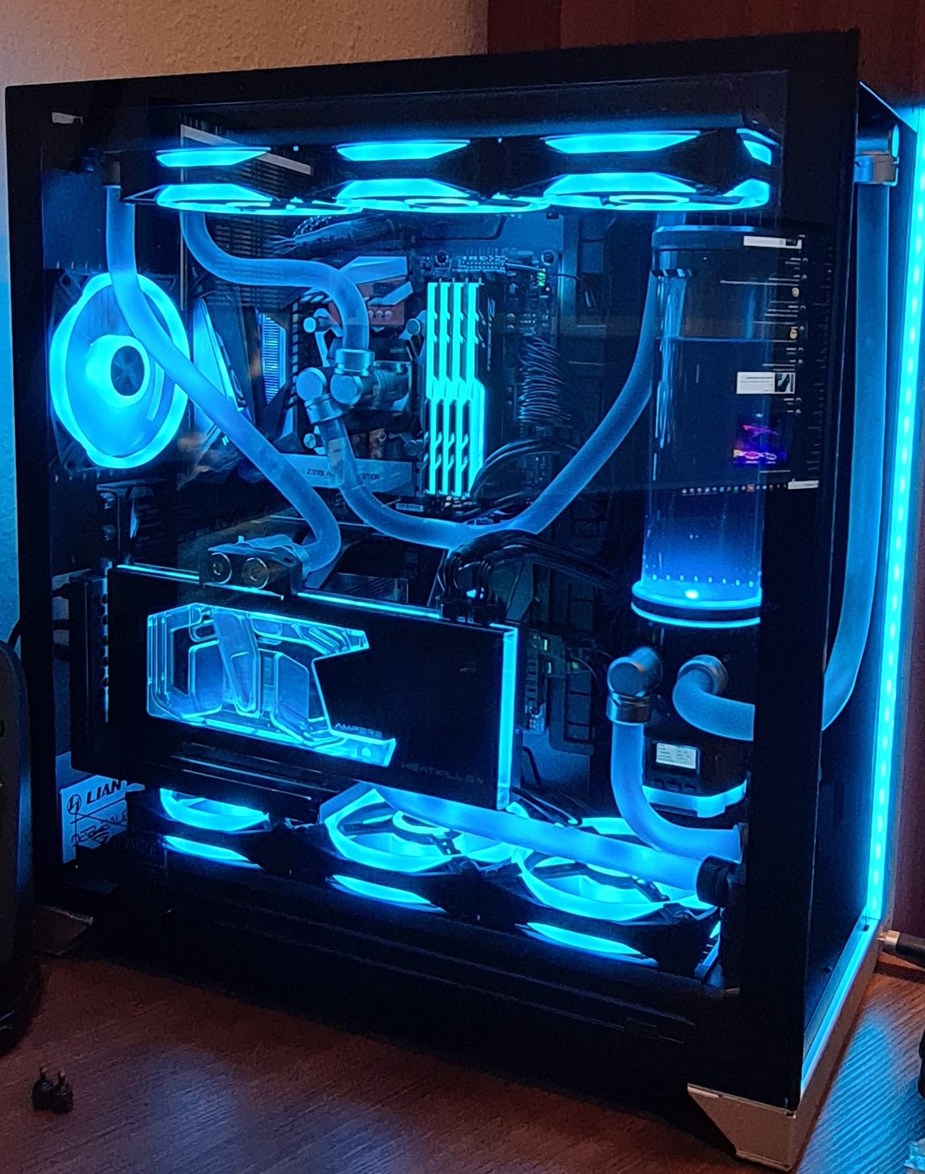

Kein Aktuelles, aber darauf erkennt man gut, wie es eiegtnlich so "läuft".

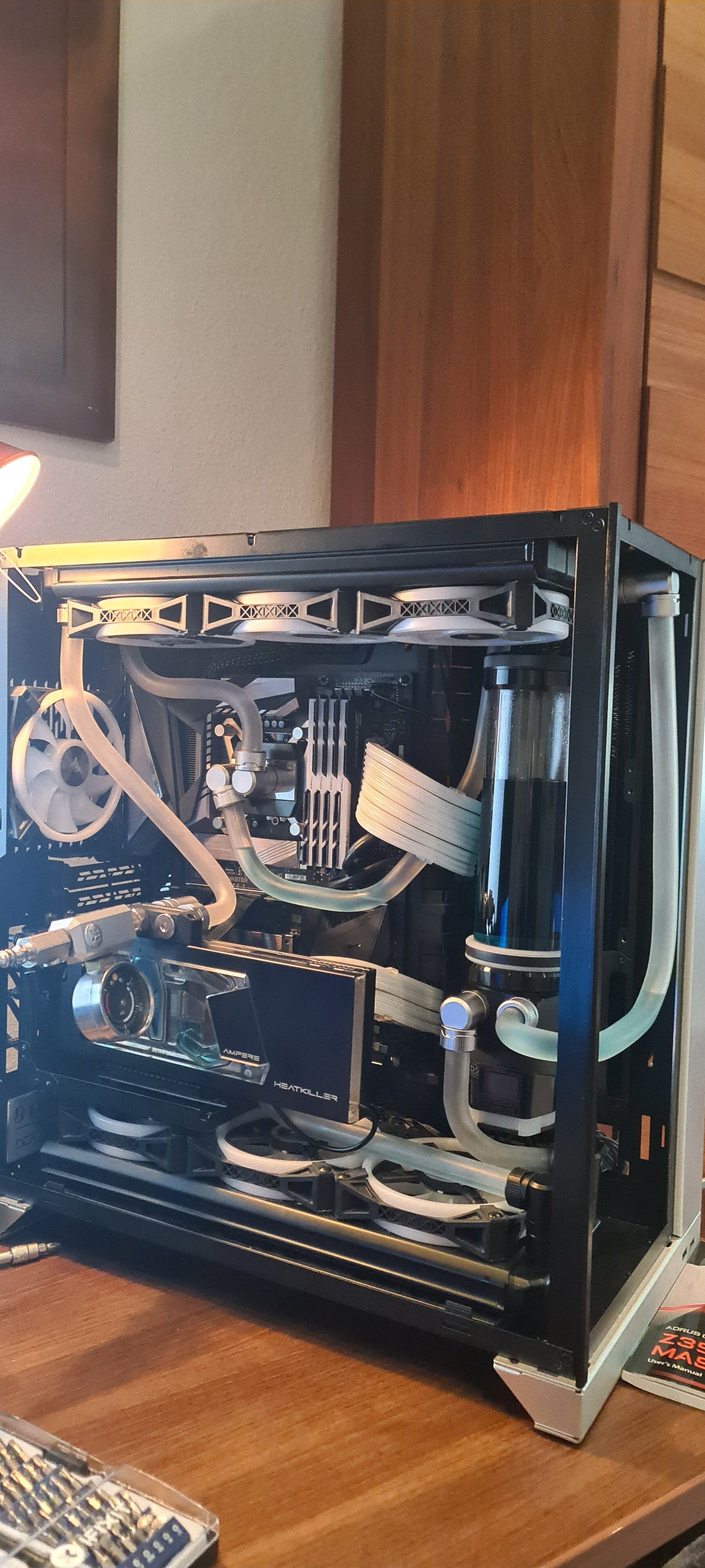

Foto kommt... auch in RIIIIESIG, damit man auch alles sieht :d ...
siehe Bild - an der Graka - hab keine andere Möglichkeit den Tester anzuschließen
Wunderbar. Wie erwartet, kein Wasser im Auslassrohr der Pumpe.
Wir machen jetzt mal was riskanteres. Vorsicht dabei, das ist ein bisschen risikobehaftet.
Du trennst bei der Grafikkarte den Out und verschließt den mit der Verschlussschraube. Dann baust du mit dem Leaktester Druck auf und lässt ihn dann schlagartig wieder ab. Das sollte eine pumpende Wirkung erzeugen, die Oberflächenspannung brechen und Wasser laufen lassen. Am besten machst du zuvor den Agb randvoll und lässt den Deckel oben offen. Wenn du siehst, dass da Wasser runterläuft, kannst du die Verschlussschraube wieder öffnen und mal kurz (!!!) Strom auf die Pumpe geben, um zu sehen, ob sie dann pumpt. Der Radiator und der Kühler sollten bisschen abfangen. Deshalb nur ganz kurz, sprich, sobald du siehst, dass die Pumpe fördert, sofort wieder Strom weg. Wenn du so siehst, dass du Durchfluss hast, kannst du den Kreislauf wieder ordentlich machen. Dann sollte es laufen.
