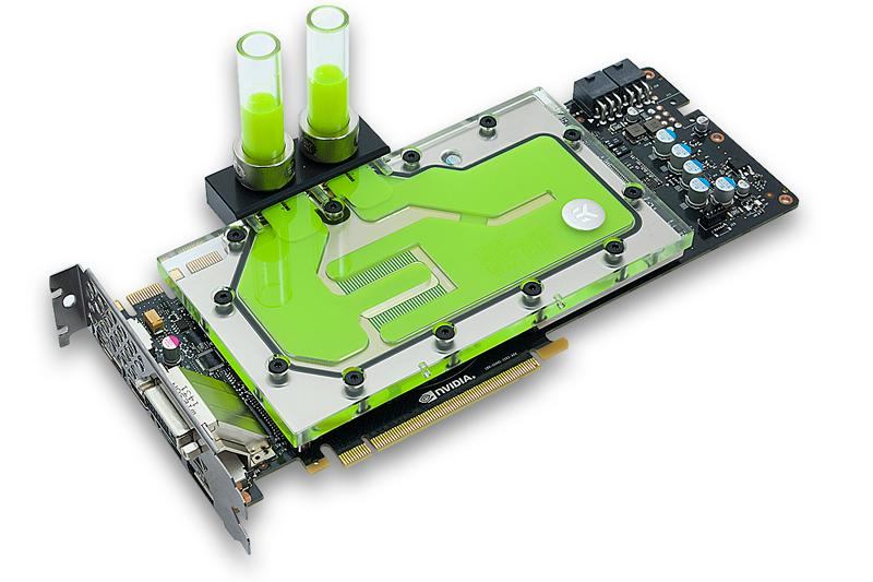

Zum vorherigen Post: Meinst du echt das macht auch beim GPU Kühler einen Unterschied? eigentlich sollte es doch egal sein wie rum das Wasser duch die Düsenplatte strömt oder?! Beim CPU Kühler ist ja noch dieses Insert (welches vermutlich Druck aufbauen soll). Da ist mir das mit der Durchflussrichtung plausibler...

zur Grafikkarte, guck dir mal die Kanäle genau an, du kommst von 2 Seiten durch 2 gleichgroße Zuleitungen, drückst das Wasser gerade aufeinander zu und nur in eine Richtung kann es weg und der Kanal durch den es weg kann ist nur minimal größer wie einer der beiden Kanäle die Wasser zuführen, damit baust du dir einen künstlichen druck auf der nun mal deinen Durchfluss behindert.

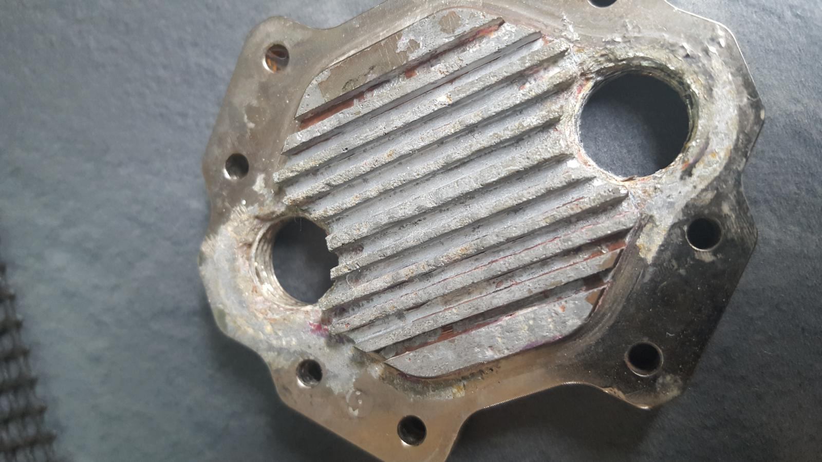

mit den Kühlern die eine feste Einführung haben ist das sone Sache wenn die andersherum betrieben werden, ich hatte mal irgendwo gelesen das die dann nicht mehr gleichmäßig alle Teile des Innenlebens umspülen, sich im kühler dadurch Ablagerungen/ Verstopfungen bis hin zu komplett zerfressenen Kühlern führt...
Habe hier noch einen Innovatek ( G-Flow) kühler, den es komplett zerfressen hat
btw so sah der kühler aus nachdem die ganzen Verkrustungen entfernt wurden...bevor die fragen kommt, der wurde ausschließlich mit Innovatek Protect betrieben, System war 2 jahre komplett geschlossen
Hm, beim GPU Kühler meinst du jetzt welche richtung? Auf deinem Bild rechts rein und links raus?! So läuft es ja derzeit, aber hat ja wie gesagt auch anders rum hervorragend funktioniert davor...
