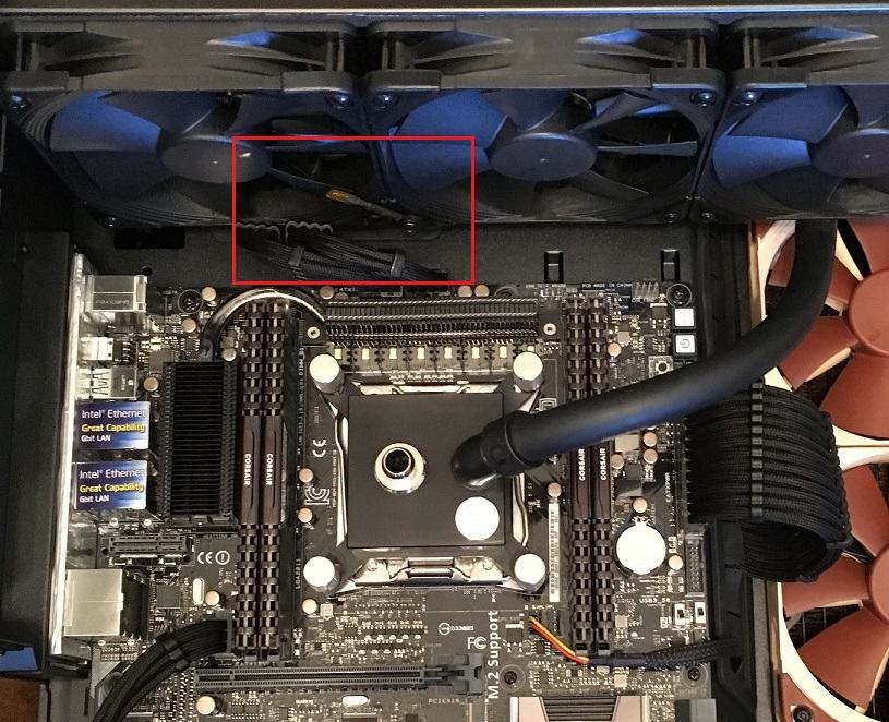

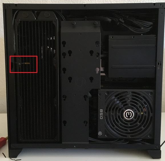

Ich habe drei Sensoren am Aquaero angeschlossen. Einen vor den Intake Lüftern, einen im Gehäuse vor dem Radiator und einen hinter dem Radiator. Die Sensoren sind jeweils am Kabel mit den Lüfterschrauben und Unterlegscheiben geklemmt.
was bezweckst Du damit, wenn die Sensoren im Wirkungskreis von Lüftern sitzen?
Dann kenne ich die Temperatur der Luft die in den PC / in den Radiator strömt.
dann setzt Du die gar nicht zur Steuerung ein sondern nur zur Info, verstehe.
Ja genau, gesteuert werden die Lüfter über die Wassertemperatur. Das hätte ich noch erwähnen können^^ ups.

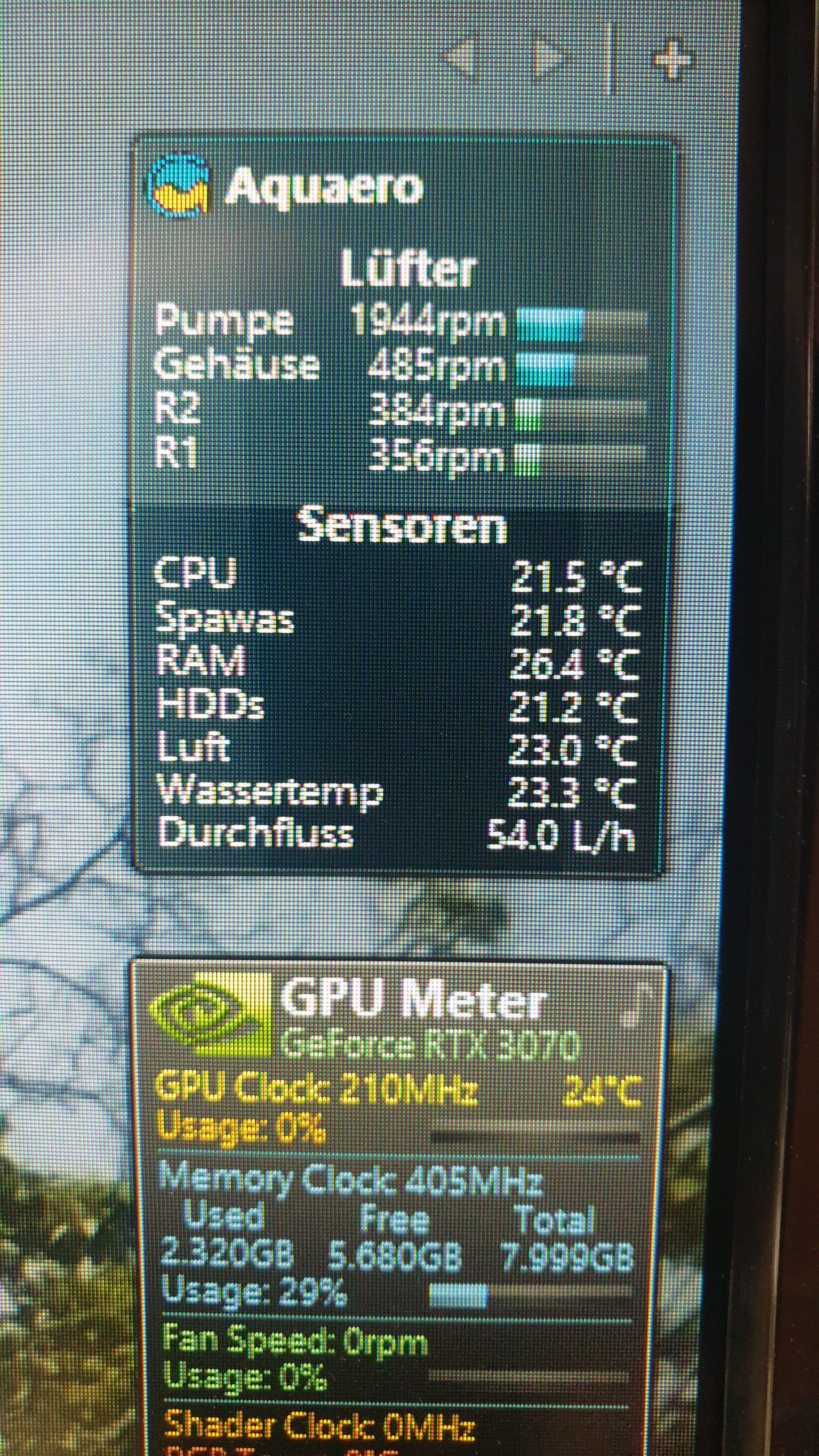

Angeschlossen habe ich folgende Sensoren:
Geregelt werden R1 und R2 über die Wassertemperatur und die beiden Gehäuselüfter nach RAM und SpaWa Temperatur.
Das funktioniert mMn sehr leise und hat beim Zocken genügend Reserven...

wie schafft man mit einer Wassertemp von 23,3° das die CPU nur 21,5°C hat. zeig das hier lieber nicht. Es gibt hier Leute die haben hier 69 Lüfter, an die 15 Radis, 12 Pumpen und nur eine CPU verbaut, die nehmen sich das Leben wenn die Deine Daten lesen.
Das ist ja nur der Foliensensor
Das ist ja nur der Foliensensor, der mit Klebeband am CPU-Block festgemacht ist. Ausgewertet mit HWInfo liegt die CPU Temperatur im idle bei ca 30 Grad. Wasser und Luft kommt allerdings hin. ;) Der Radiator steht extern, da finde ich die Temperaturen schon ok.
Ich würde die Sensoren gern vernünftig befestigen. Klebeband löst sich immer irgendwann ab...
HWinfo wertet nix aus, sondern liest den CPU Sensor aus. Wenn Du den Sensor für Luft mal als gegeben an siehst, sollte die CPU wenn sie denn gut gekühlt wird, im Bereich der Luft-Temperatur liegen. Meist ein paar Grad höher. Die Foliensensoren sind diesbezüglich nicht das richtige, da sie sehr weit von der wirklichen Temperatur abweichen können. Um einigermaßen nah an der Wirklichkeit zu sitzen, würde ich Inline-Sensoren nutzen und darunter ist der Calitemp, der König. Also sehr genau. Solange Dein System aber nicht zu heiß wird, ist das alles wummpe.

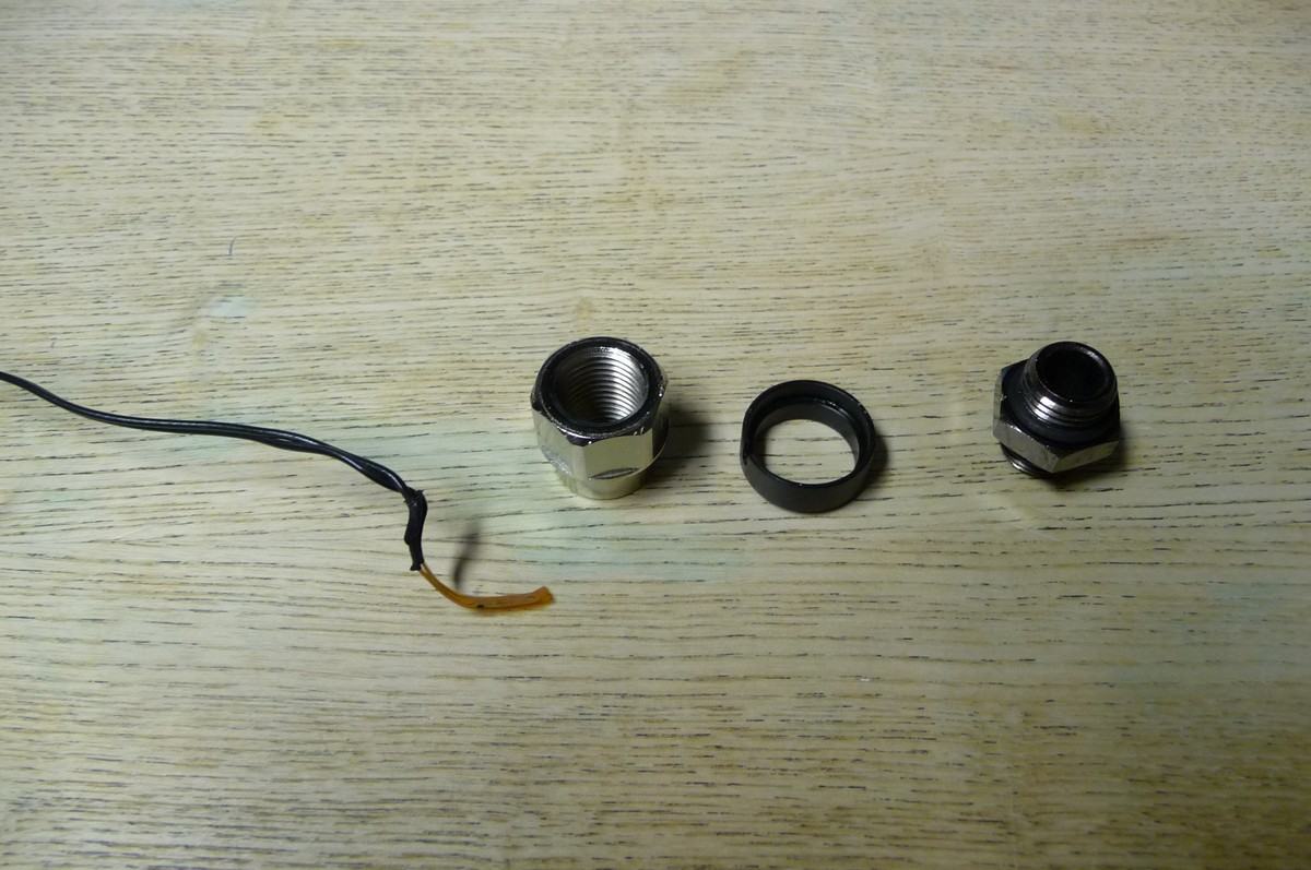

nicht in den falschen Hals bekommen, die Frage ist nicht blöde, das Wort inline beantwortet das ja schon. bis auf den Cali sind die meisten Sensoren Foliensensoren, wobei der Inline eben näher am Geschehen ist, deshalb etwas genauer.
Aber selbst den inline-Sensor von Aquacomputer ( siehe ☝) kann man sehr genau kalibrieren. Bei mir mit nem Thermometer im AB und dann über Sensoreinstellungen gemacht. Ist zwar nicht der schnellste aber im Bereich von 20 bis 35Grad sehr genau. Wasser ist ja eh träge...und wärmer wird das Wasser nie
