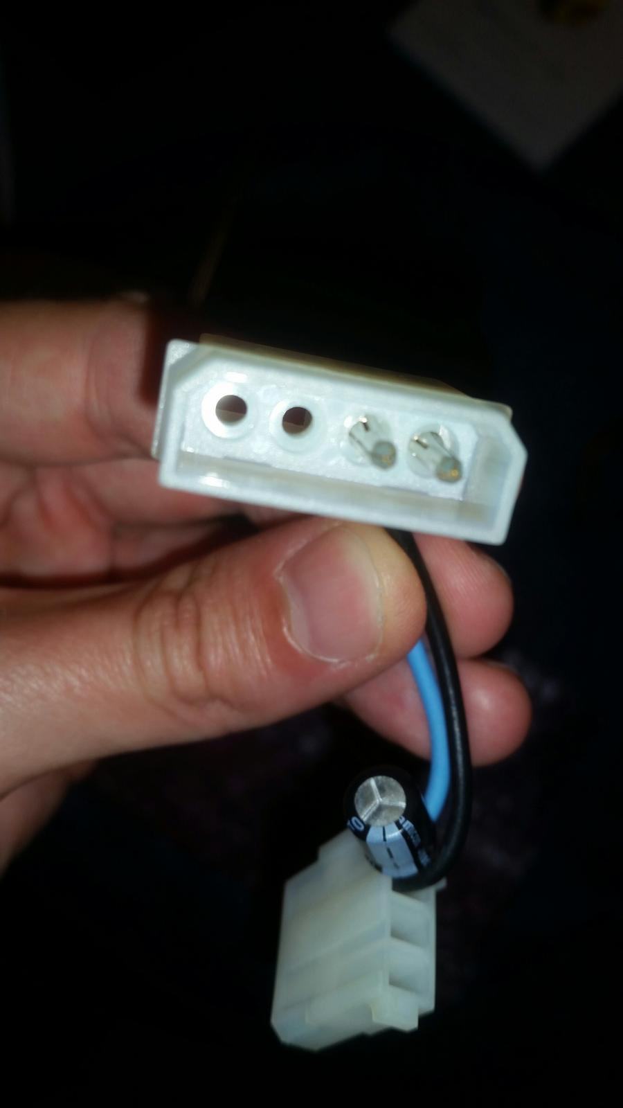

Ich hatte zwischen Netzteil-Strom und Pumpe einen merkwürdigen Adpater auf 2-Pin mit Kondensator auf der Seite die in die Pumpe kommt:
Habt ihr eine Ahnung wofür das Ding gut ist? Kann mich leider nicht mehr erinnern wo ich es her hab und warum angesteckt.
Ändert aber auch nix am Durchfluß, hab ihn schon entfernt.

Der merkwürdigen Adpater auf 2-Pin mit Kondensator (Wunderstecker) behebt Probleme mit nicht anlaufenden Lüftern,
die an der Pumpe angeschlossen sind.
War glaube aber bei Pumpen neuerer Revision nicht mehr nötig.

Danke für die Erinnerung.. jetz fällt mir der Wunderstecker auch wieder ein :cool: Hab ihn jetzt auch wieder dran gemacht.
