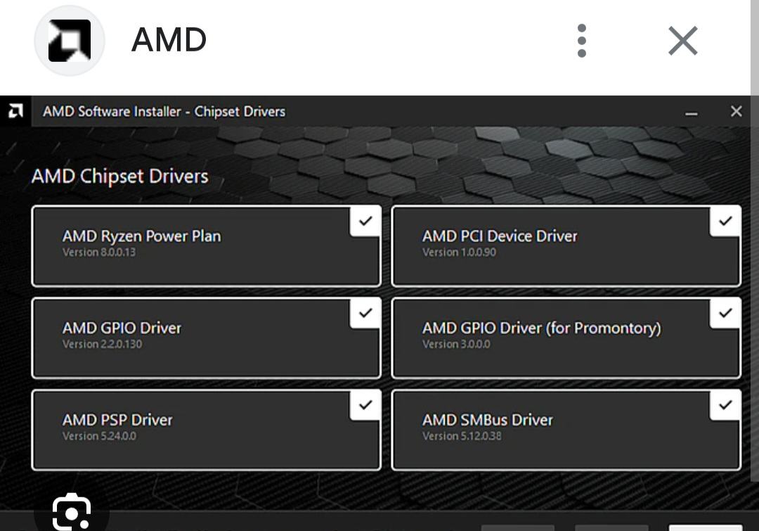

Die Software zeigt an, dass ein Update möglich ist. Etwas wie auf dem angehängten Bild sah das ganze aus.

Offenbar neue Treiber für den Chipsatz.

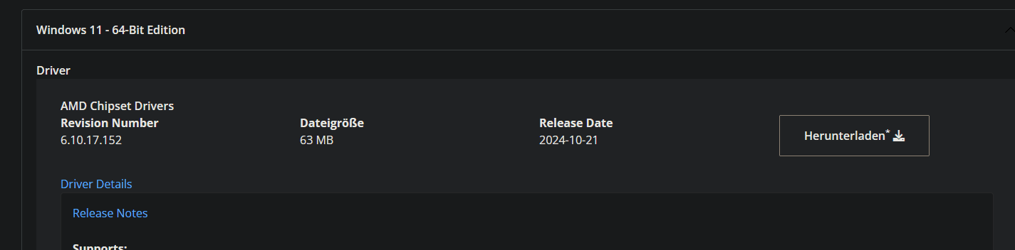

z.b. hier wären die chipsatztreiber im paket von amd :
Du solltest komplett Windows neu draufmachen dann nur den Chipsatztreiber von AMD für das b650 board, die grafikkarten treiber von nvidia und die Soundtreiber erstmal von der Mainboard page

Die Chipsatz treiber aus dem Paket haben das ganze ja erst gegrillt.

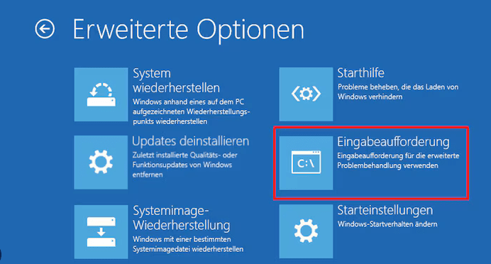

hm vielleicht bei der problembehandlung auf erweitert und eingabe auforderung mit dem befehl: systemreset.exe
falls du soweit kommen solltest
Danke, das probiere ich morgen früh direkt mal aus. Hab eben einige andere Befehle versucht, dieser war noch nicht dabei
