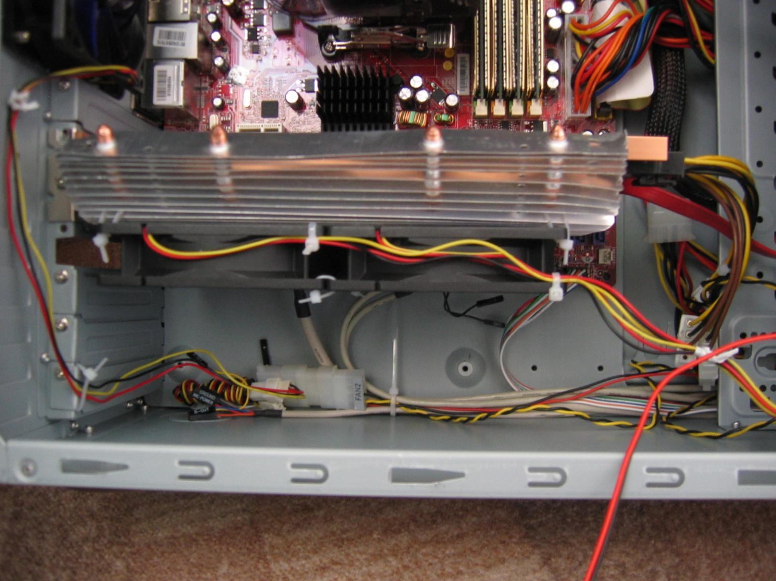

Kann man den Arctic Cooling Accelero S1 Rev.2 passiv mit einer unübertakteten Sapphire 4850 betreiben? Habe in einem mATX Case 2x 120mm (hinten und vorne) Lüfter verbaut und in Höhe der Graka ein offenes Gitternetz im Seitenteil. Zur Not könnte ich da einen Lüfter verbauen, der Luft auf die Graka/S1 blässt.
Aus Platzgründen kann ich weder über noch unter der Graka Lüfter verbauen.
Kann ich die Karte mit dem Kühler passiv betreiben?

Meine Freundin hat meine 4850 auch mit einem Accelero s1 passiv in einem Aldi midi tower in betrieb. In der Front hab ich einen 120mm lüfter montiert der einen luftstrom durchs case schiebt, dies könntest du in der richtung auch Probieren, haben unter last 60 grad.
Ich hatte meine 4870 mit S1Rev2 im Aldi Mini Tower gehabt. Kann nur sagen Heizofen. Habe dann 2x92mm Lüfter draufgeschnallt, schon besser, aber die Lüfter waren fast am Bodenblech. Zu dickes Paket.
Auf dem Bild siehst du die GPU auf mATX Board in einem ATX - Gehäuse. Da paßt nicht mehr drunter.
