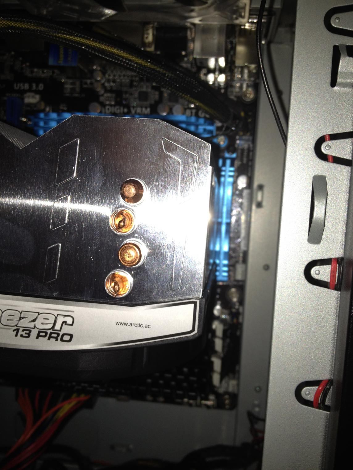

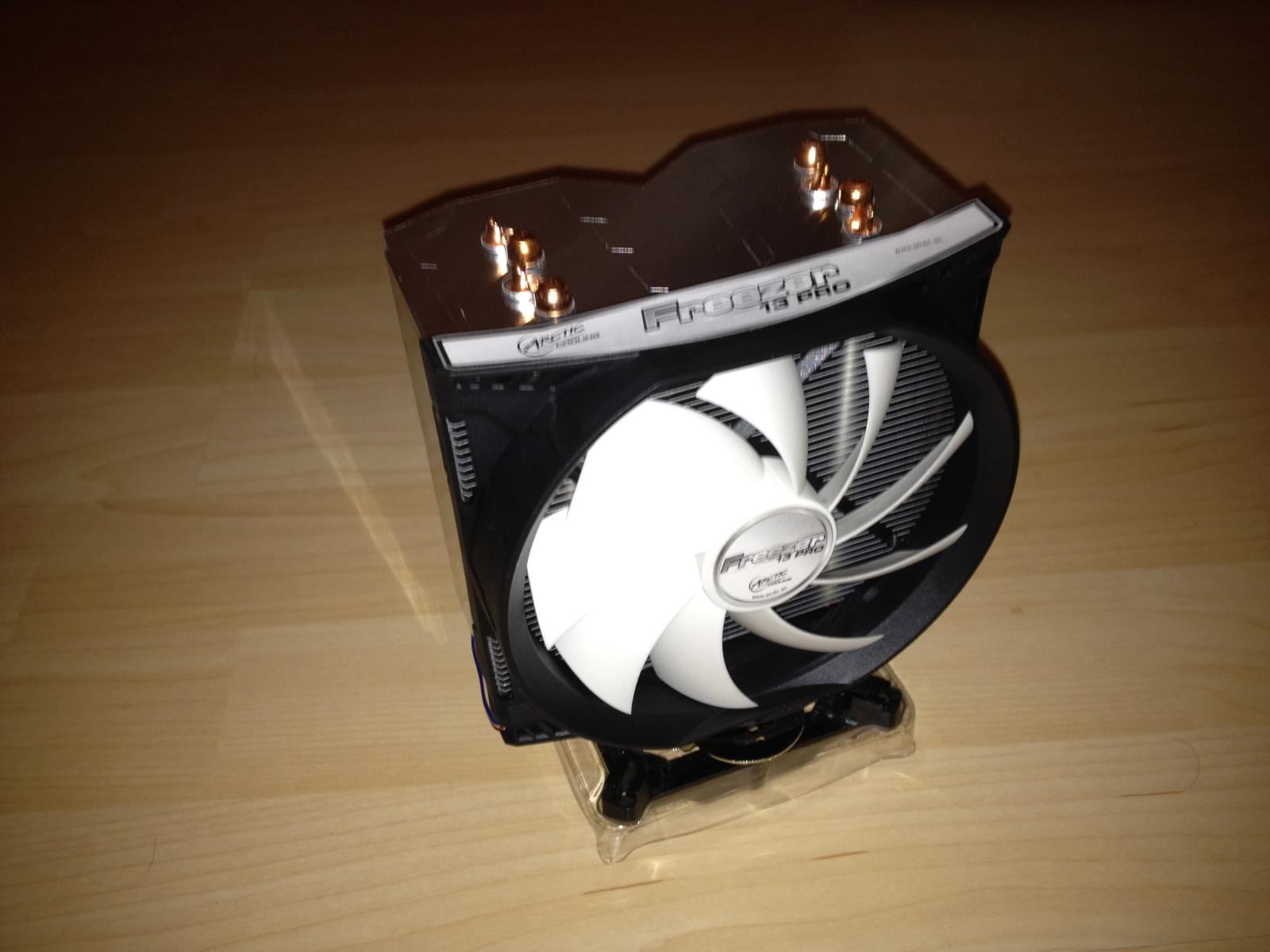

Heute habe ich mir den Freezer 13 pro von Arctic Cooling gekauft.
![Foto.jpg Foto.jpg](https://www.hardwareluxx.de/community/data/attachments/64/64830-385ce512f7e9ca868c79a7bc16ec27b7.jpg)
Der Grund für die Anschaffung war eine hohe CPU Temperatur unter Volllast. Die Geräuschentwicklung ist mir nicht sonderlich wichtig, ist bei diesem Lüfter aber ebenfalls sehr gut.
Nun komme ich zum Review.

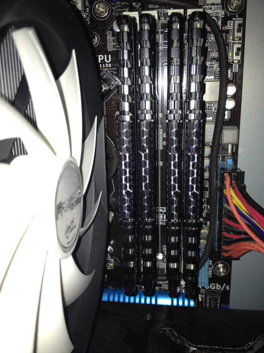

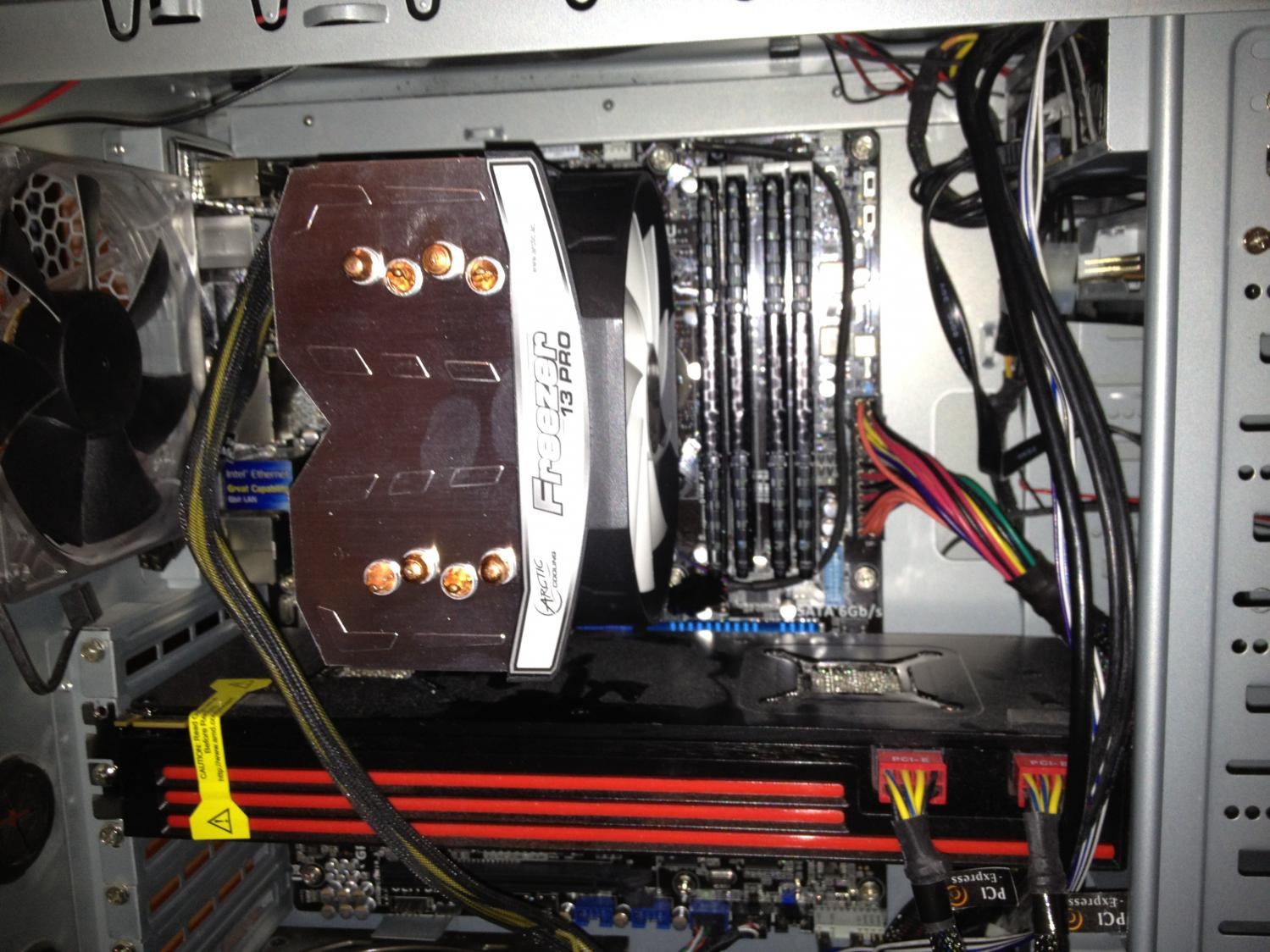

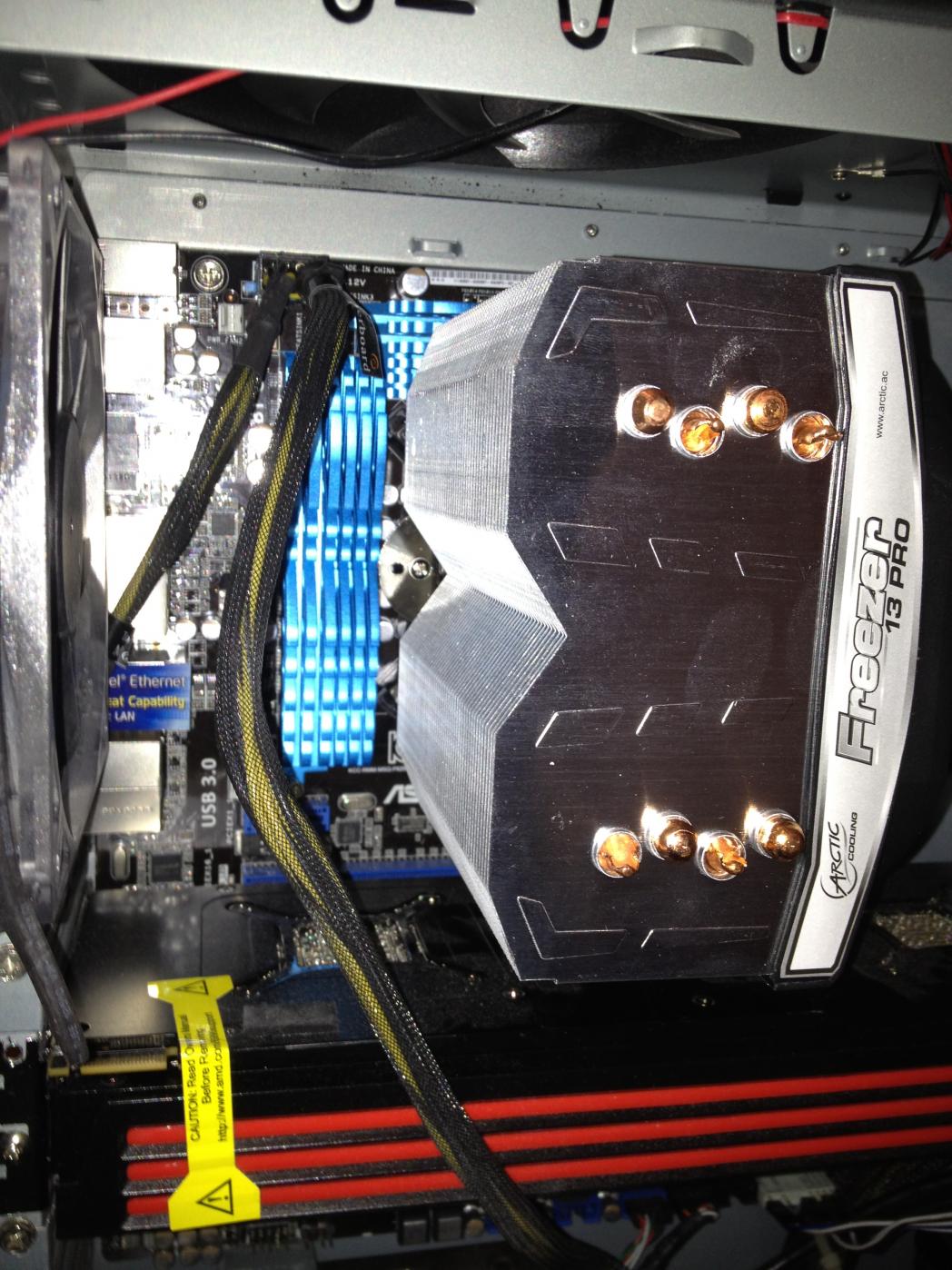

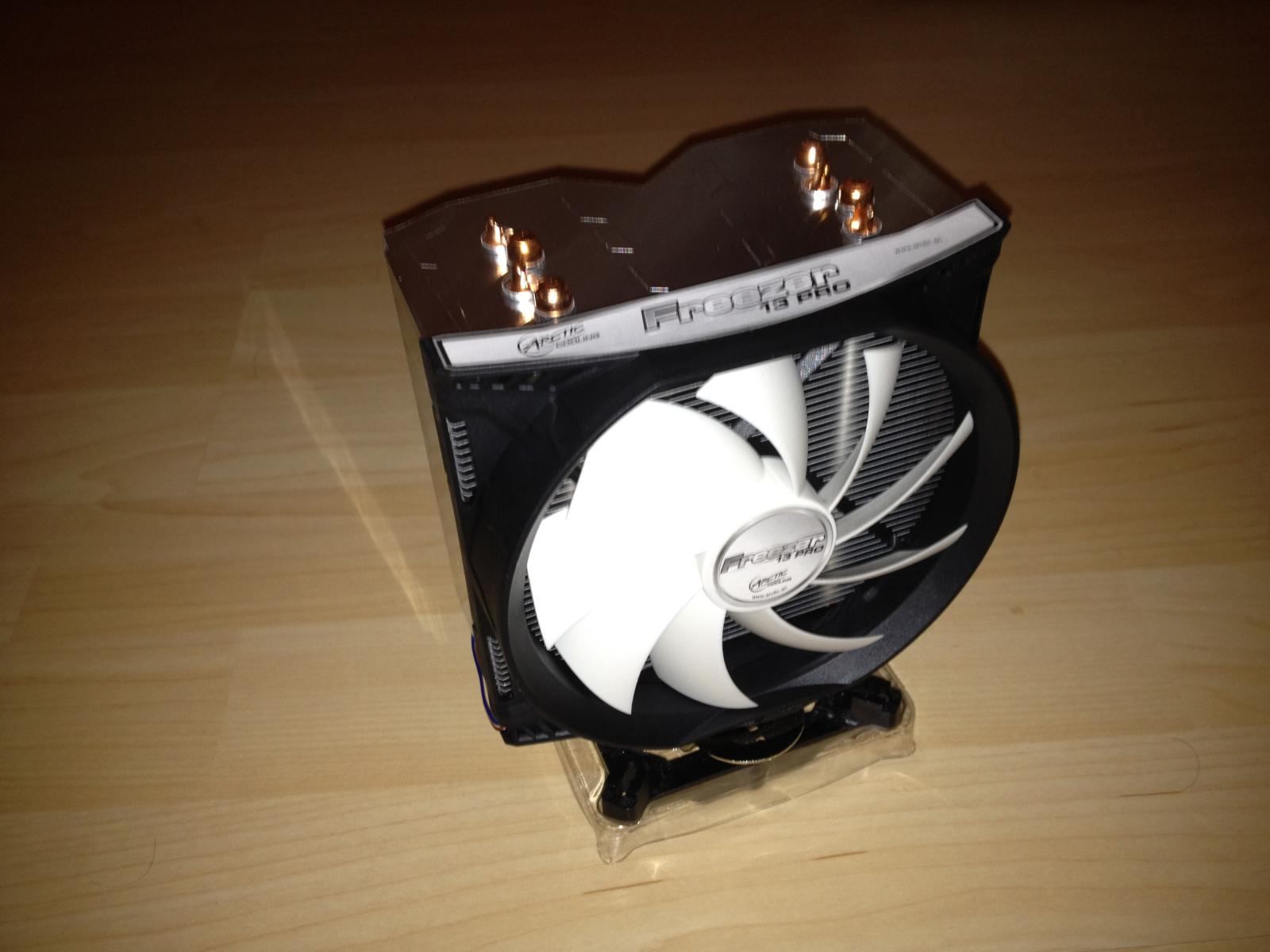

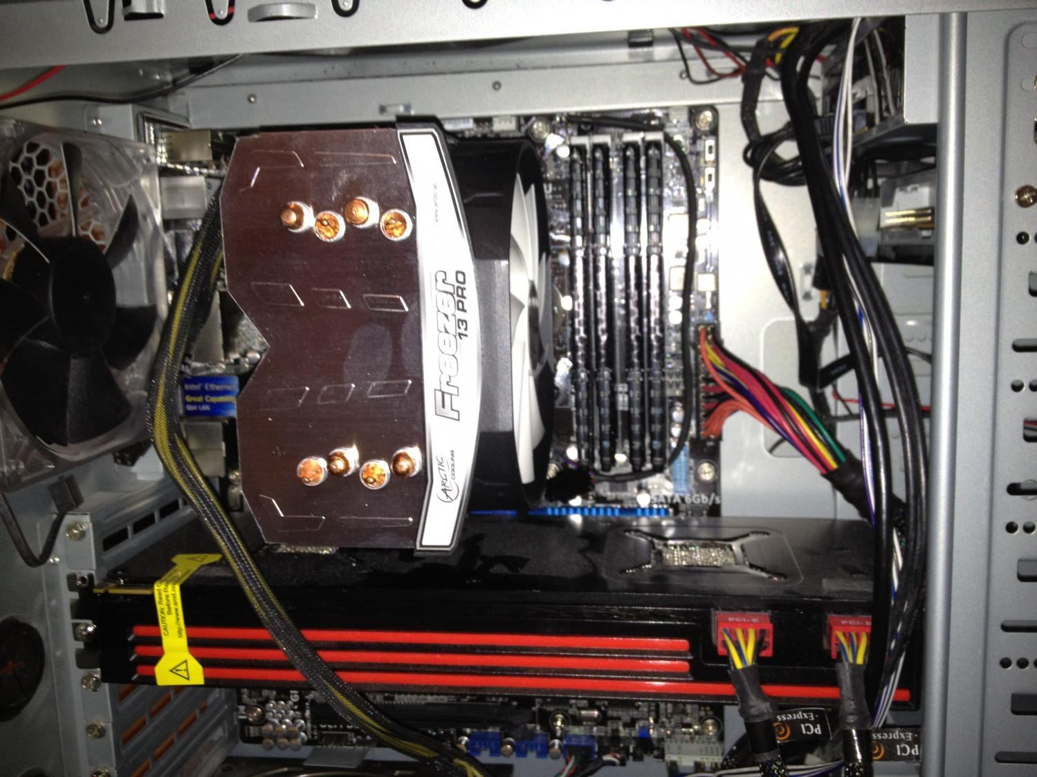

Hier noch einige Bilder nach dem Einbau:
![Foto2.jpg Foto2.jpg](https://www.hardwareluxx.de/community/data/attachments/64/64922-563b5132de29f33183003a74ee352226.jpg)
![Foto3.jpg Foto3.jpg](https://www.hardwareluxx.de/community/data/attachments/65/65020-2cae16ad3125e7463eeba3302f5e422c.jpg)
![Foto4.jpg Foto4.jpg](https://www.hardwareluxx.de/community/data/attachments/65/65117-dd6e66294cfeb892e9f628fbfd2a75cf.jpg)
![Foto5.jpg Foto5.jpg](https://www.hardwareluxx.de/community/data/attachments/65/65210-51152b218cdc35bd3c5f269f6945abf7.jpg)
