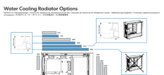

wird eine Arctic Liquid Freezer II 420 im neuen Meshify 2 passen? Position ist egal. Falls nicht, die 360 sollte passen, oder?
Hi,
Laut Webseite und 2 Klicks direkt zu sehen.
  • Der Aufbau des Innenraums ermöglicht den Einbau von Custom-Wasserkühlungen mit großen Ausgleichsbehältern und Radiatoren bis 420 mm Länge im Open Layout.
  • Unterstützt im Open Layout Radiatoren bis 360 mm Länge an der Front, 420 mm an der Oberseite und 280 mm am Boden.
  • Unterstützt Radiatoren bis 360 mm Länge an der Front, 420 mm an der Oberseite und 280 mm am Boden, sowie E-ATX-Motherboards bis 285 mm Länge.
Und wo steht da was zur Dicke der Radiatoren? Oder wie gross die Anschlussterminals sein dürfen?
Ein Magicool Slim Radiator mit 27mm Dicke ist was anderes als der Arctic Liquid Freezer mit 38mm.
Danach hast du nicht gefragt, sondern nach der Radioatorengrösse, da diese standard Grössen und verschraubungen verwenden sollte es passen. im Top kann es halt zu Problemen mit dem Mainboard oder RAM kommen.
Die 2 ist doch fast gleich wie die S2, oder? Sogar ein wenig kürzer in der Tiefe, glaube ich.
In Top passt es nicht, dafür ist kaum Platz zum Mainboard und der vordere, oberer Lüfter, oder hinterer Lüfter können nicht eingebaut werden. Der Arctic ist viel dicker als der AC Radiator , daher wird er 100% mit den MB kollidieren.
Fronteinbau wäre eine Alternative, wenn die Schläuche lang genug sind. Mit der 420er Aurora von AC funktioniert das nicht.
@Tarl
In die Front passen aber maximal nur 360mm Radiatoren zumindest laut der Fractal-Seite.
Das stimmt, hast recht. MeinFehler.
Bin/war einwenig angepisst weil die Hersteller alle Angaben irgend wie nur andeuten bzw. alles so schwammig angeben.
Vielleicht für Dich schon egal aber weil ich die gleiche Frage hatte und dann hier ein Beispiel gesehen habe, wie jemand diese Kombination geschafft hat. Er sagt aber auch, dass es mit seinen Komponenten megaknapp war, teilweise im Bereich von 1mm Abstand.
Maximale Höhe der Komponenten sind 36mm...
