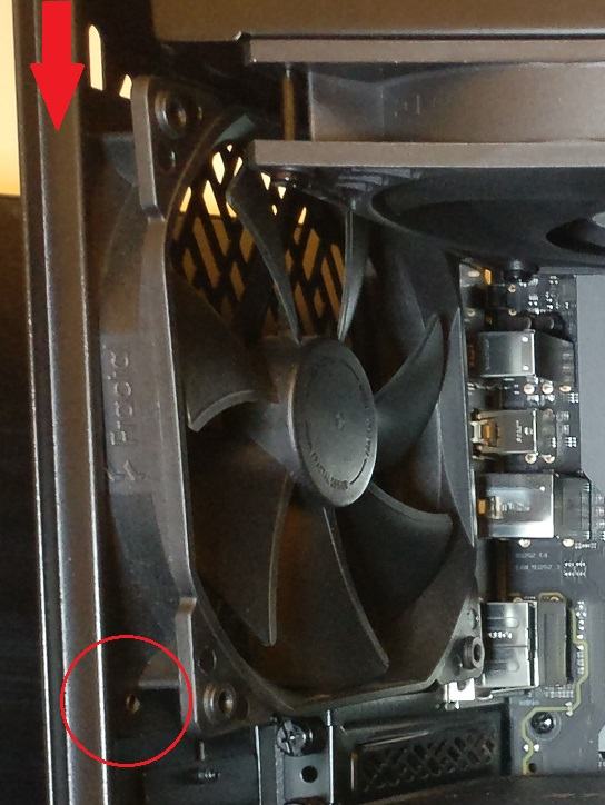

Vielen Dank für den Link. Könntest du vielleicht erläutern, was mit dem Entfernen des IO Shroud gemeint ist? Bzw wie gehe ich hier am besten vor, habe Angst etwas kaputt zu machen. Ich verwende das MSI MAG Z790 Tomahawk WIFI DDR5.

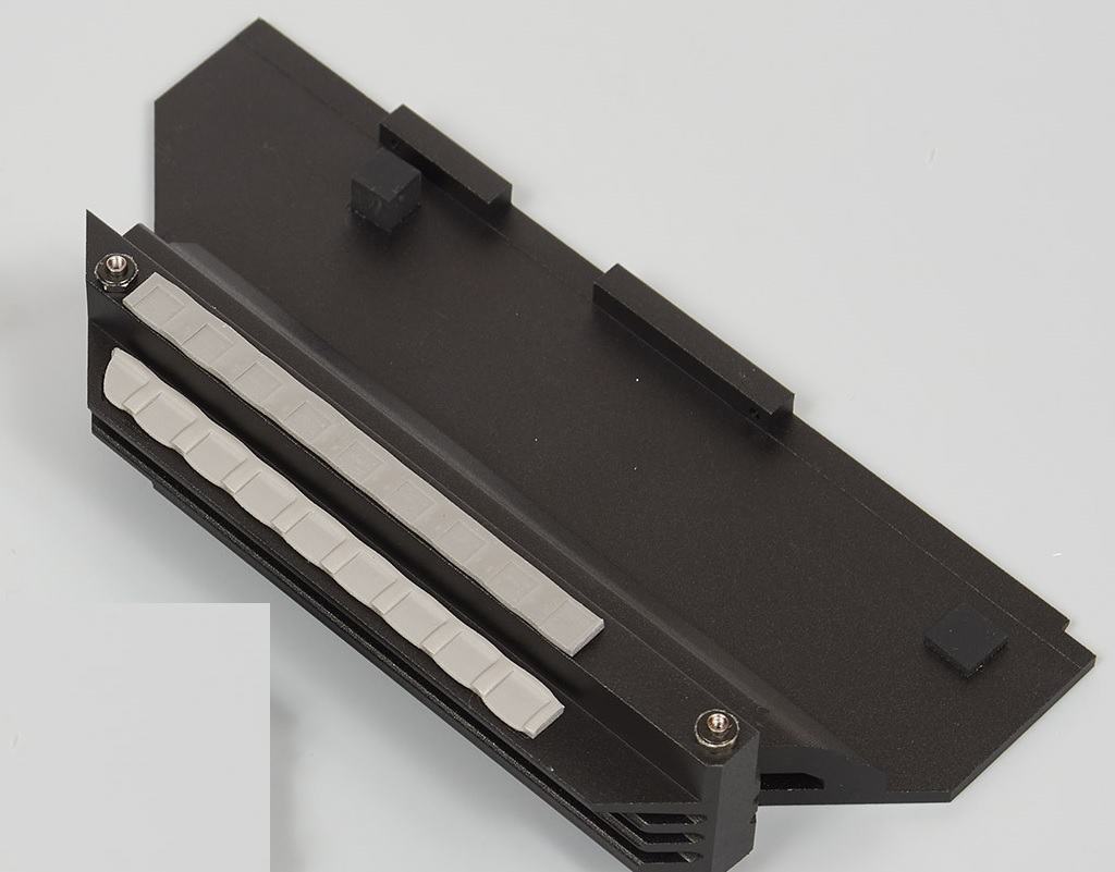

Das I/O shroud bei deinem MSI MAG Z790 Tomahawk WIFI Mainboard kann nicht einzeln entfernt werden wie beim Asus X570 Mainboard im Thread, weil es ein Teil vom Spannungswandler Kühler ist, siehe Bild unten.
Das I/O shroud bei deinem MSI MAG Z790 Tomahawk WIFI Mainboard kann nicht einzeln entfernt werden wie beim Asus X570 Mainboard im Thread, weil es ein Teil vom Spannungswandler Kühler ist, siehe Bild unten. Anhang anzeigen 869813

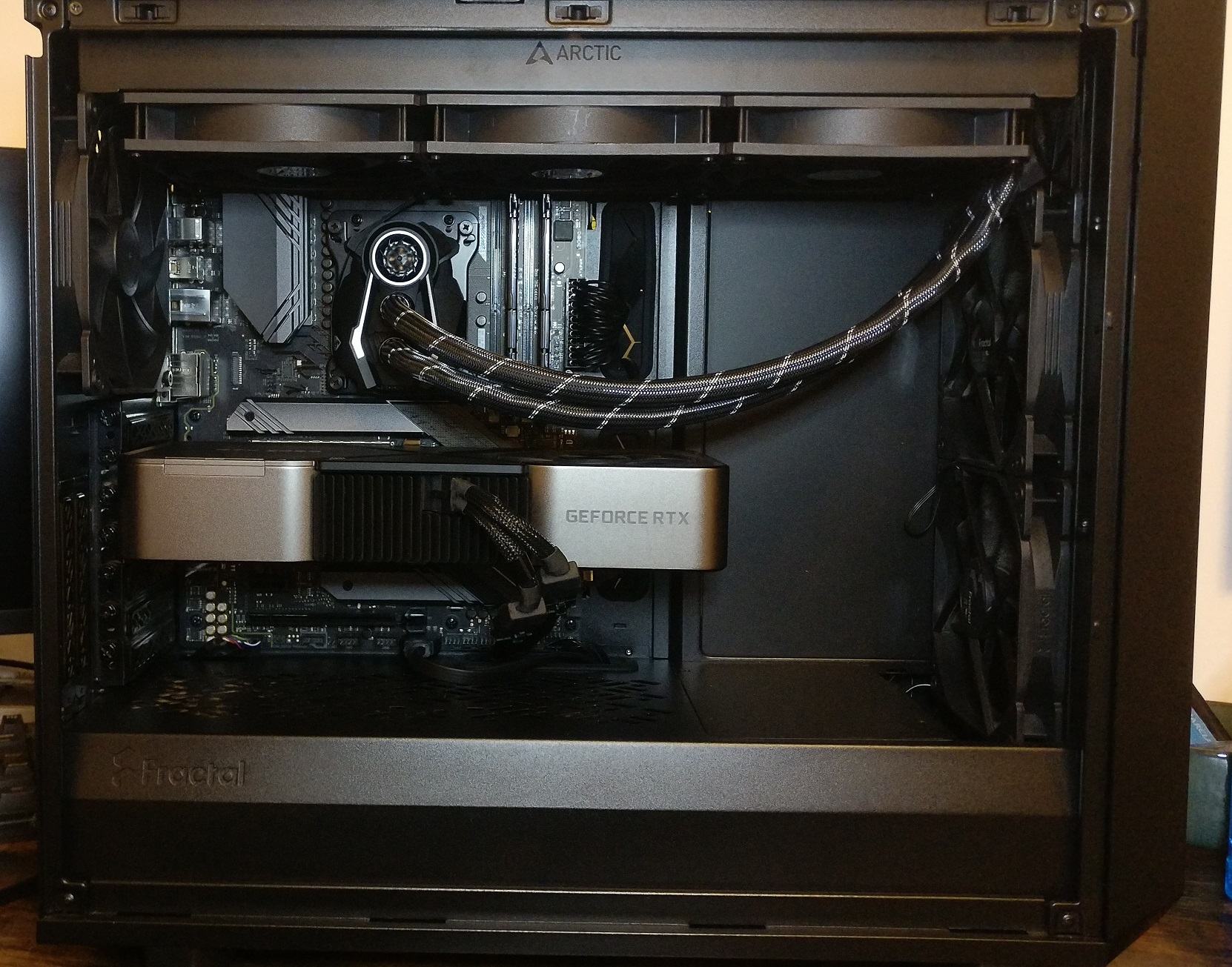

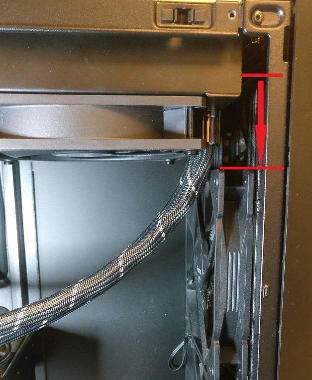

Hey, ich habe es nun geschafft den Radiator zu verbauen. Hat etwas Kraft gebraucht, ich hoffe ich habe nichts beschädigt. Auf den RAM Sticks steht der Radiator halt auf...

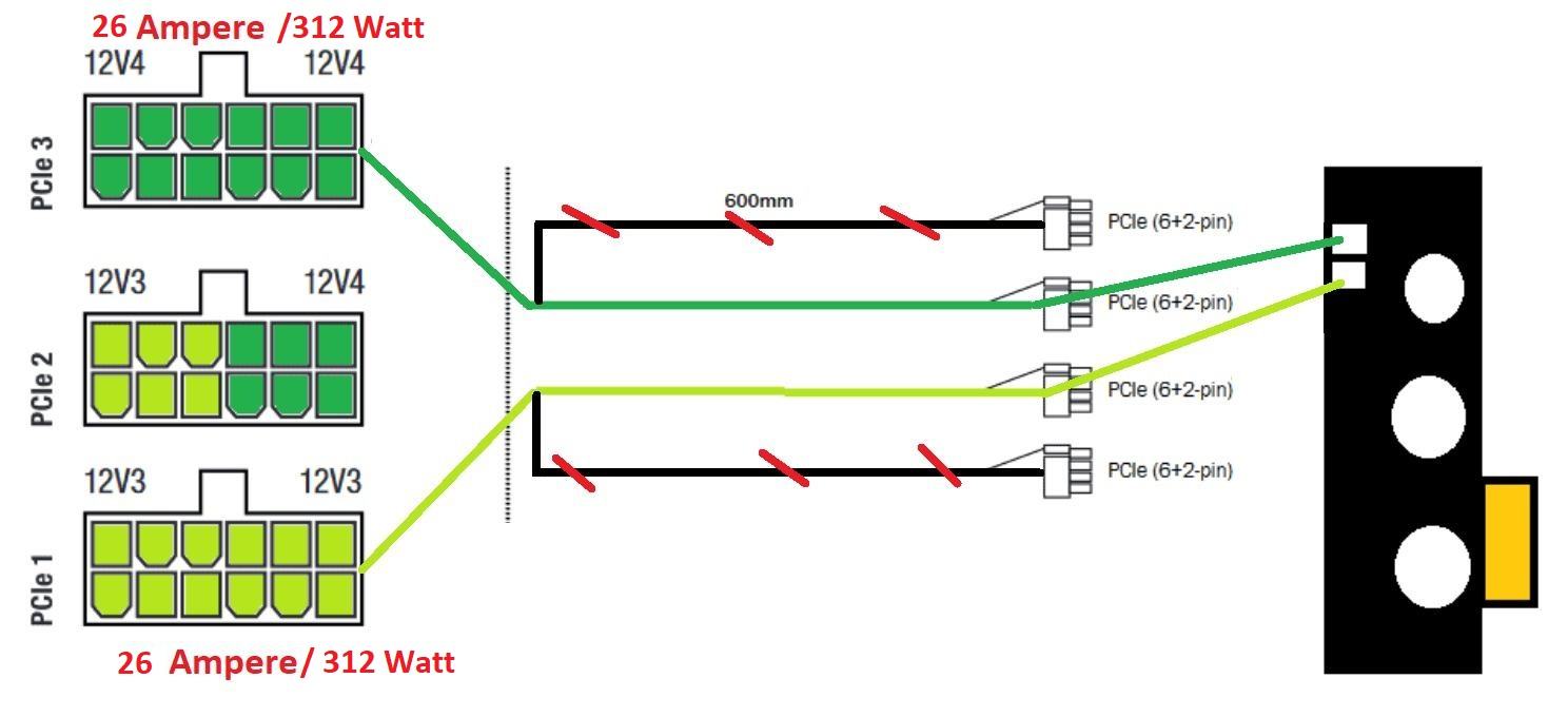

Das Problem kann aber auch das Netzteil sein, wenn du z.B. ein be quiet! Straight Power 11 750W bis 1200W Netzteil eingebaut hast musst du die Grafikkarte mit zwei Rails (12 Volt Stromschienen) an PCIe 1 und 3 am Netzteil per dem be quiet! BC072 Netzteil Kabel mit der RTX 4080 verbinden, Bild im Spoiler unten.
Wenn du das der Grafikkarte beiliegende Adapter Kabel verwendest ebenfalls PCIe 1 und 3 am Netzteil verwenden.

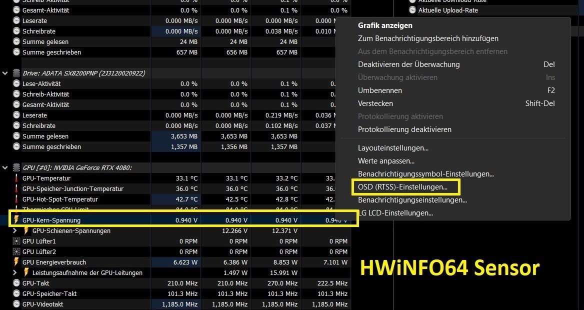

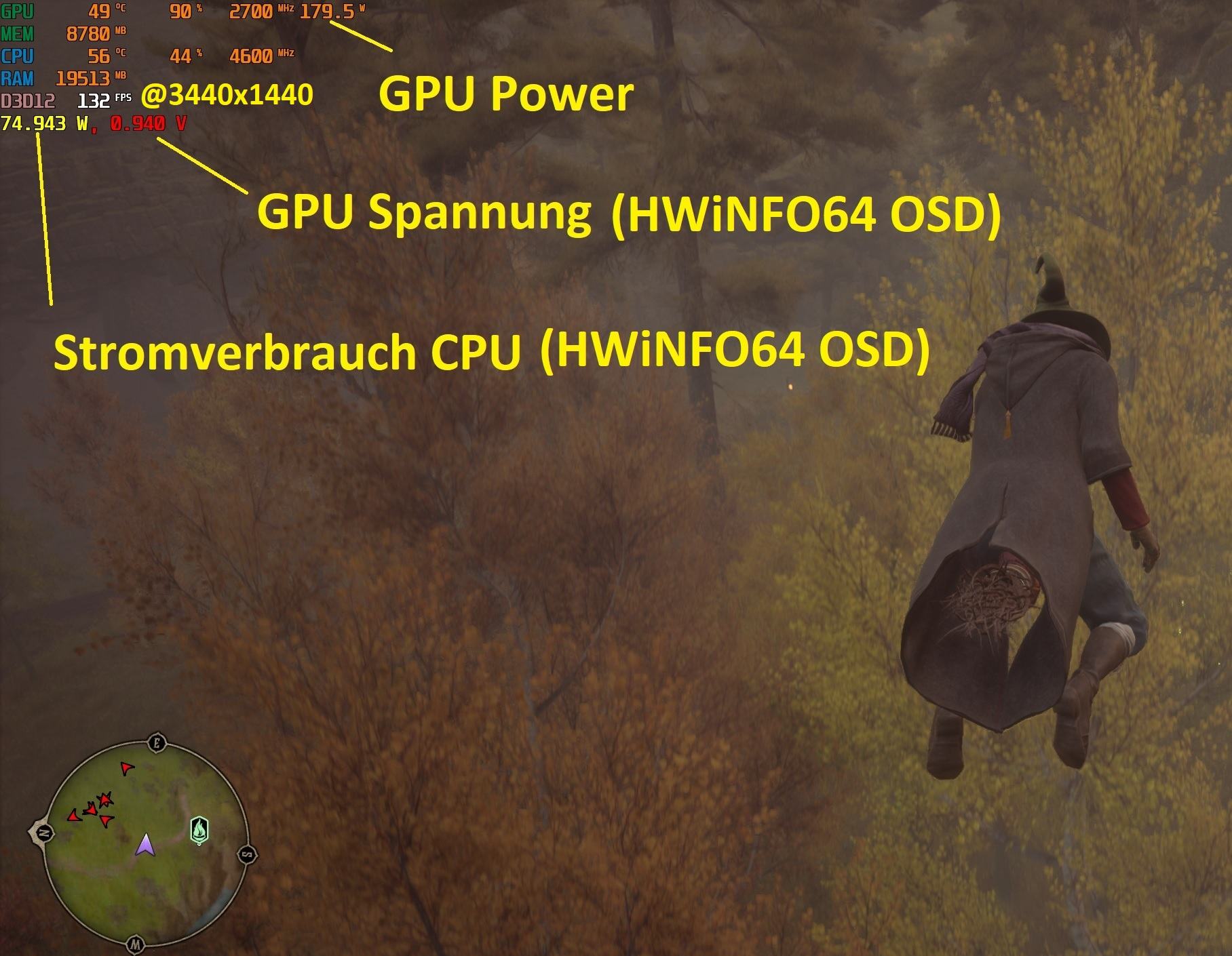

Mit kleinem Fehler in der Bewertung, die GPU Spannung kann man sich mit HWiNFO64 im MSI OSD anzeigen lassen,
der GPU Stromverbrauch wird im MSI Afterburner OSD mit der Auswahl Power in MSI Afterburner angezeigt.
