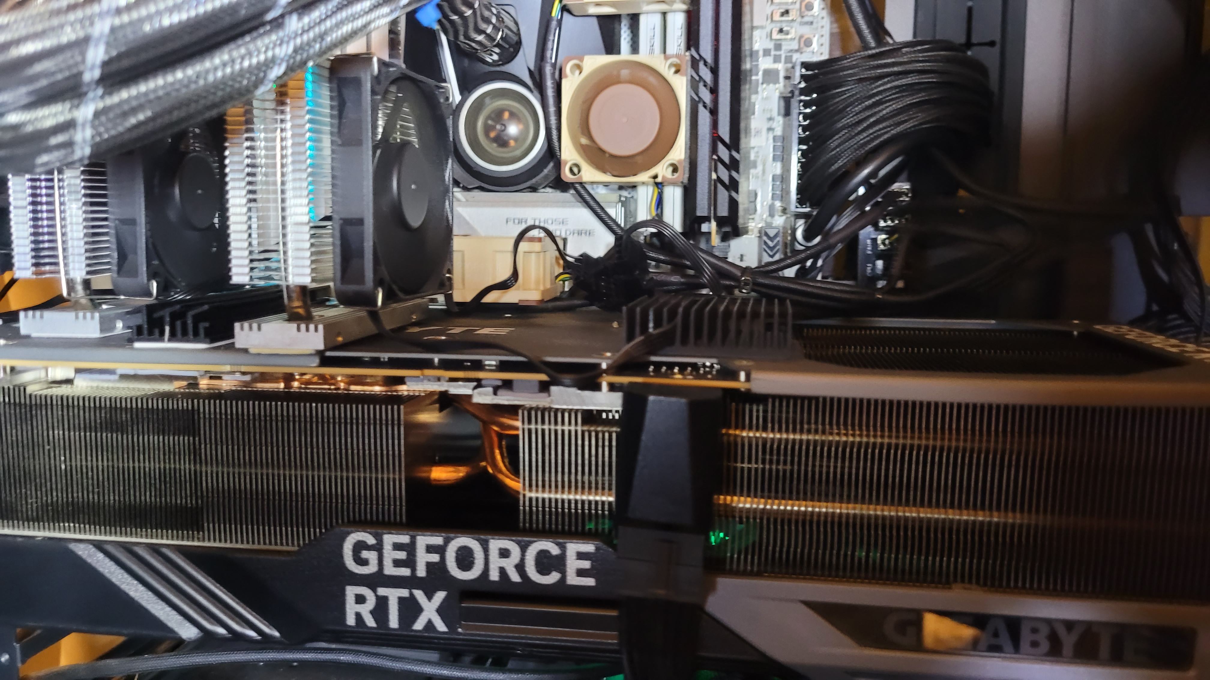

ich möchte gern die Arctic Liquid Freezer II 420 AIO für meinen 13900k kaufen und habe bereits im Netz mehrfach gelesen, dass der Pumpenkopf mit den VRM Kühlern um den Sockel kollidiert und daher nicht montiert werden kann, ohne die Halterung zu modifizieren. Ich habe aber auch einige Beiträge gesehen, wo User diese AIO auf dem Z790 Apex betreiben. Gibt es mehrere Revisionen, welche passen könnten oder muss man für eine Montage die Halteklammern immer kürzen bzw. gibt es einen anderen Workaround?

habe genau diesen spec gefahren bis vor kurzem und die modifizierte AF II A-RGB AIO steht sogar zum Verkauf.
Der Pumpenkopf knackt kurz an einer VRM-Rille vorbei in Position. Ist per se nicht wirklich ein Problem. Siehe Bild für "Knappheit".
! Da es sich hier immer um wenige mm handelt könnte das lockern der VRM Schrauben helfen.
Klappt nicht wenn das Board noch gebogen ist. Im Case ist es gerade. Nur dann kommst Du nicht mehr an die VRM Schrauben. :shake:
Die 2 Schlitten müssen zumindest an einer Seite gekürtzt werden bis man das äußere "AMD" Loch leicht berührt.
Wenn man beide Orientierungen testen will müssen beide Seiten ab.

Mein KS wollte 100% Pumpe bei pwm 41-45% . Die Lüfter laufen aber viel ruhiger bei 28%-38%.
Die Pumpenumdrehungen sieht Du niemals. Egal wie. War nie angedacht.
