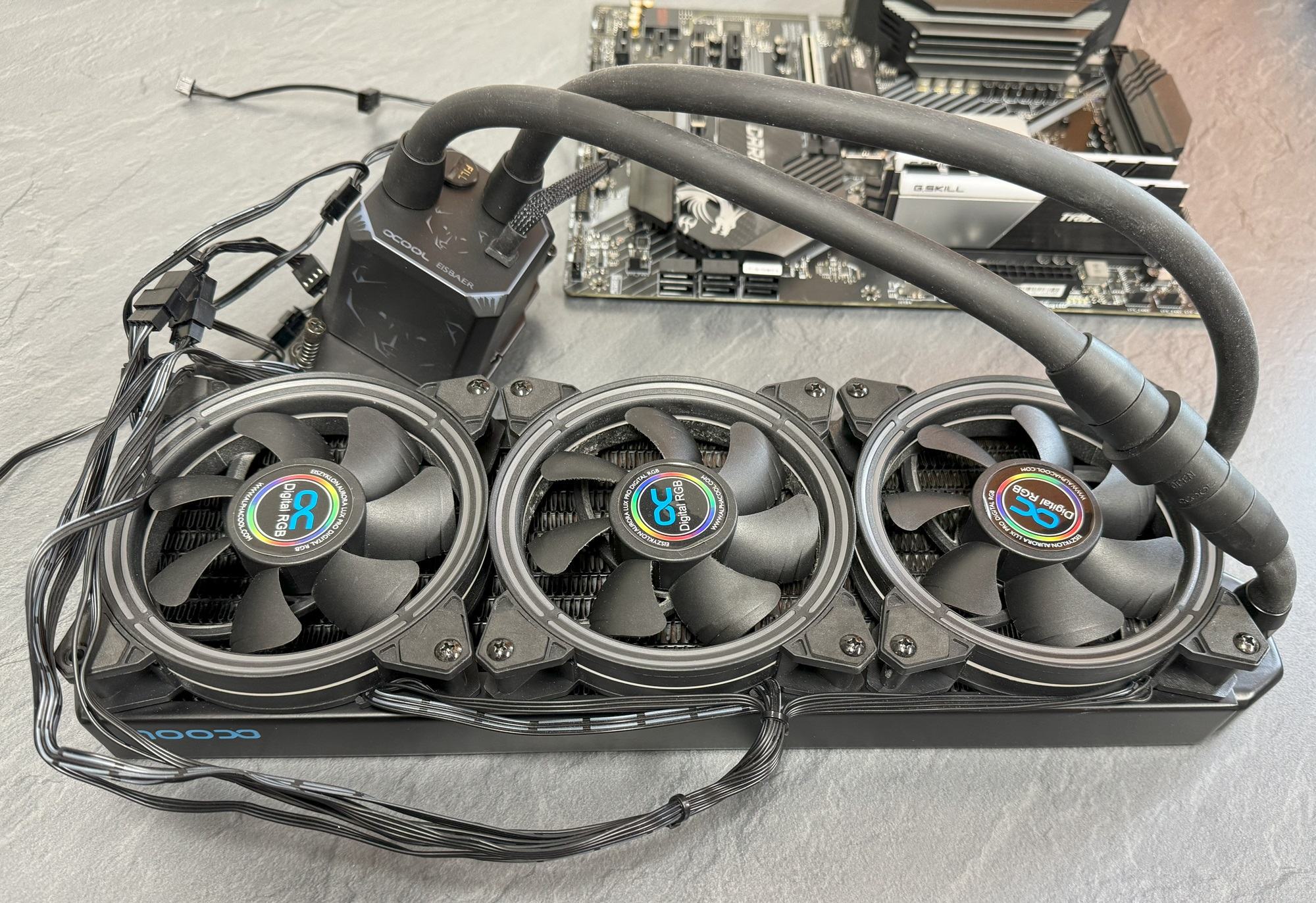

Bei meinem Testsystem ergab sich leider eine Änderung. Die geplante MSI AiO, mit der ich die ursprünglichen Temperaturtests durchgeführt hatte, musste ich beim Einbau der Arctic Lüfter durch eine Alphacool Eisbaer Aurora 360 ersetzen. Die Vergleichbarkeit der Lüfter sollte hierbei aber gegeben bleiben.

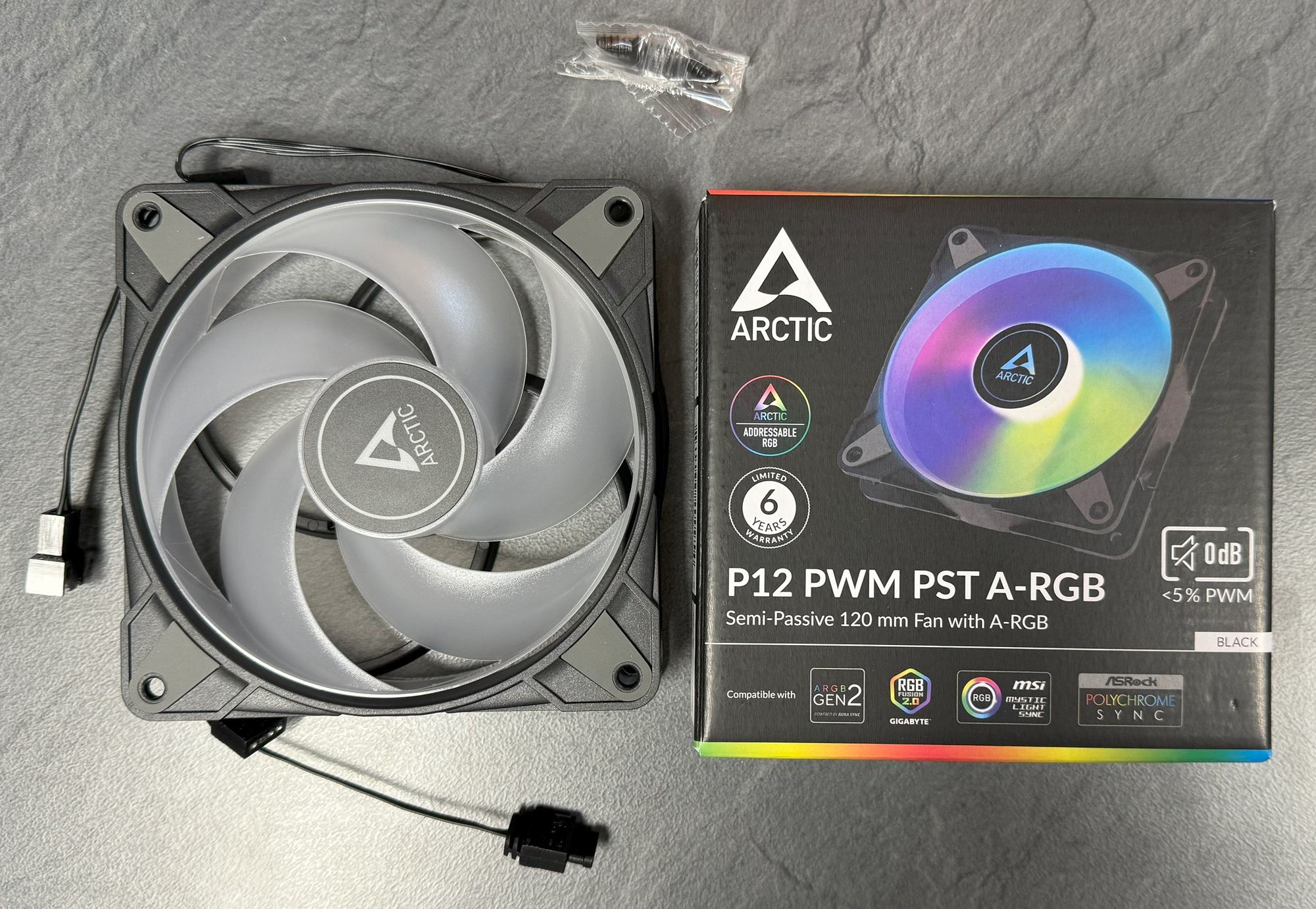

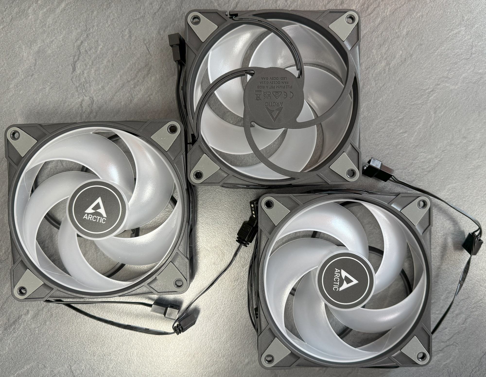

Die Lüfter besitzen an den Ecken kleine Gummipads um die Übertragung von Schwingungen zu minimieren. Diese sind leider sehr dünn und wenn man die mitgelieferten Schrauben verwendet meiner Meinung nach auch nutzlos.
An den Lüftern befindet sich ein drei poliger A-RGB-LED-Anschluss für die Ansteuerung der 12 LEDs. Für den Lüftermotor ist der obligatorische 4-Pin PWM-Anschluss vorhanden. Arctic geht hier aber einen Schritt weiter und verbaut am Kabel zudem eine PWM-Buchse. Mit dieser Möglichkeit können bei der Verkabelung die Lüfter in Reihe geschalten werden, was die Kabelführung vereinfacht und die nötige Port-Anzahl stark minimiert. Sinnvollerweise wurde dies auch beim RGB-Anschluss umgesetzt.

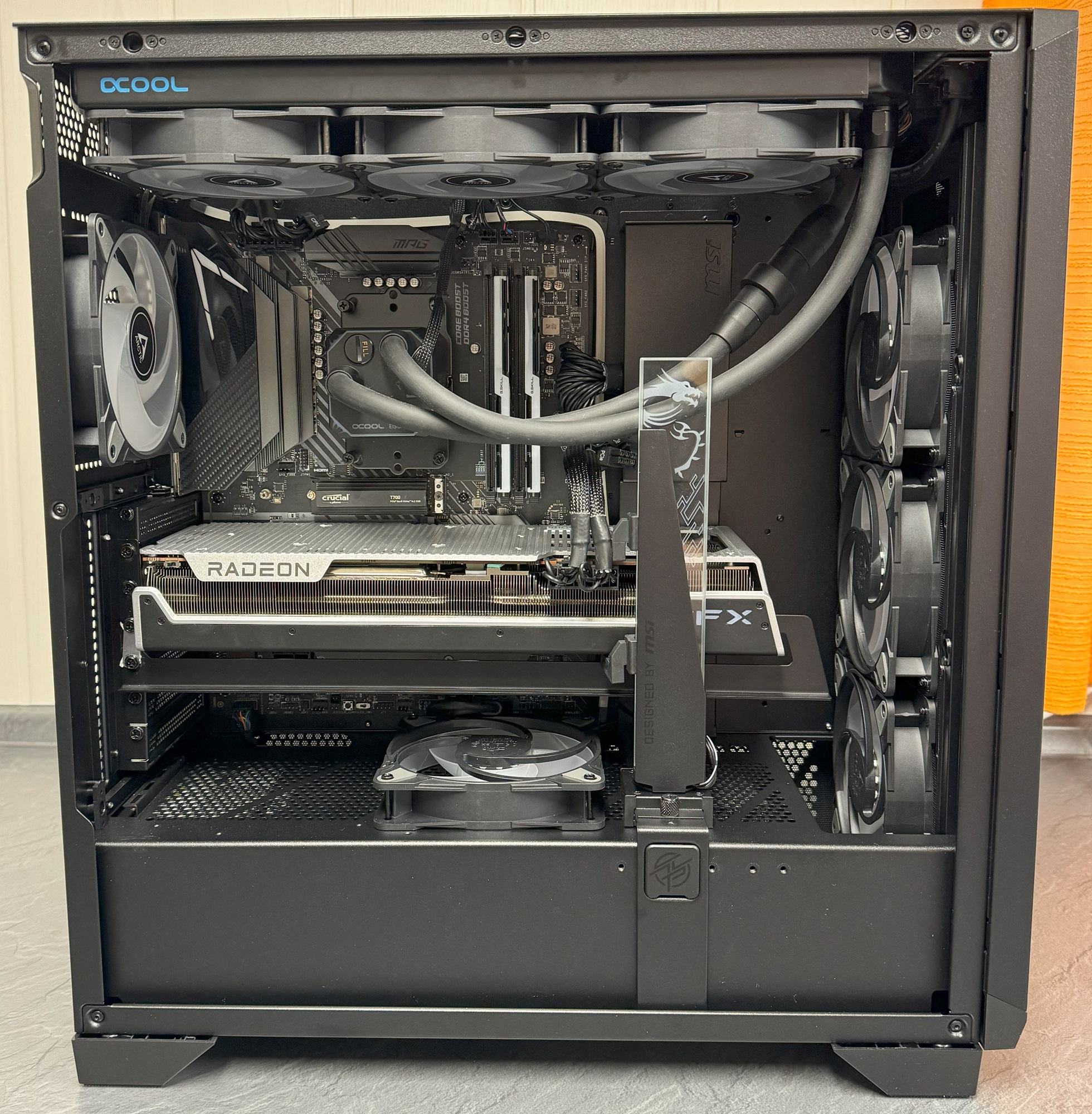

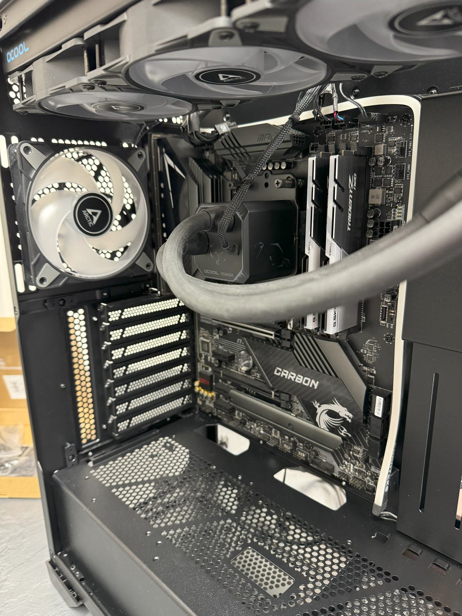

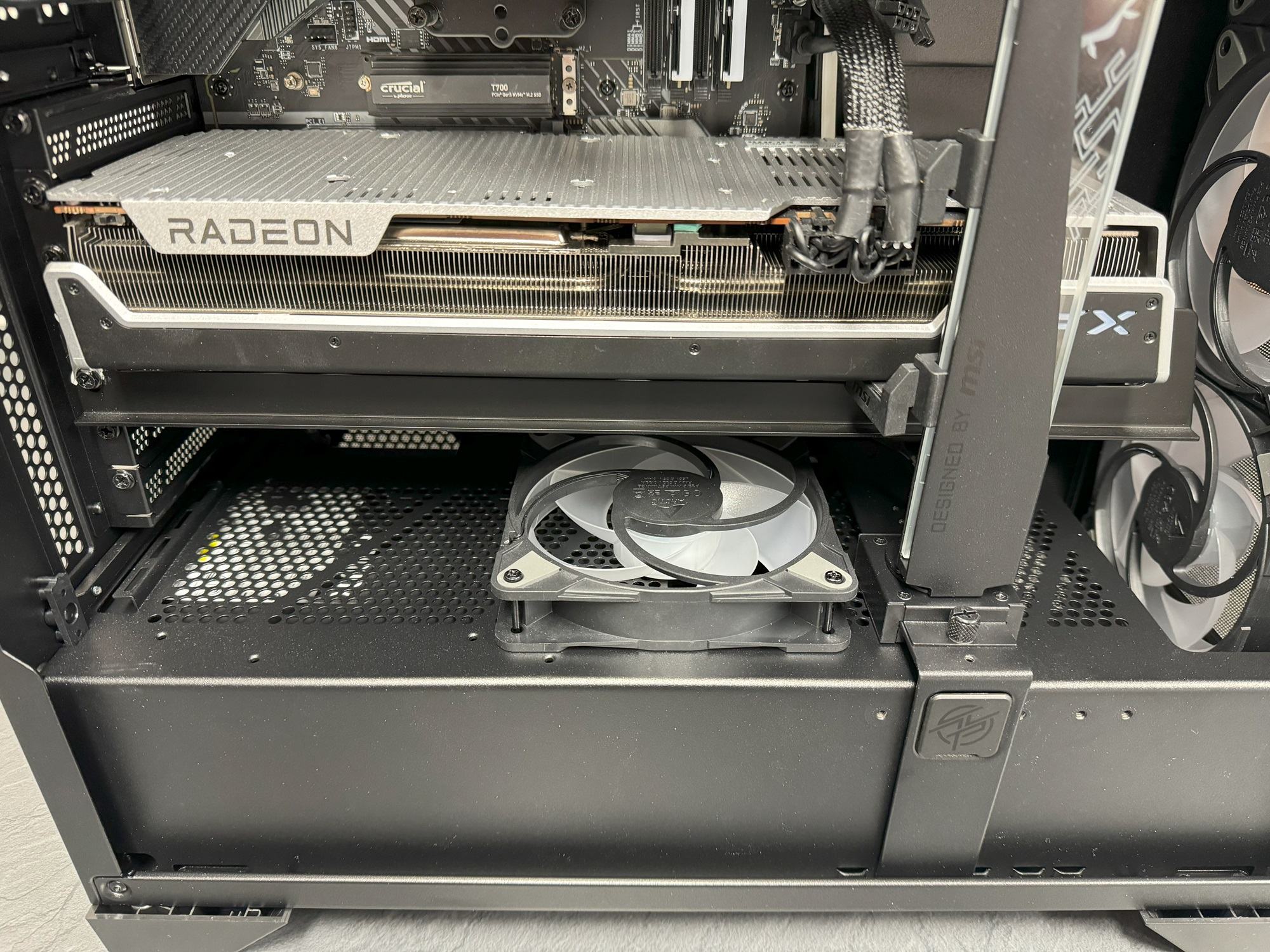

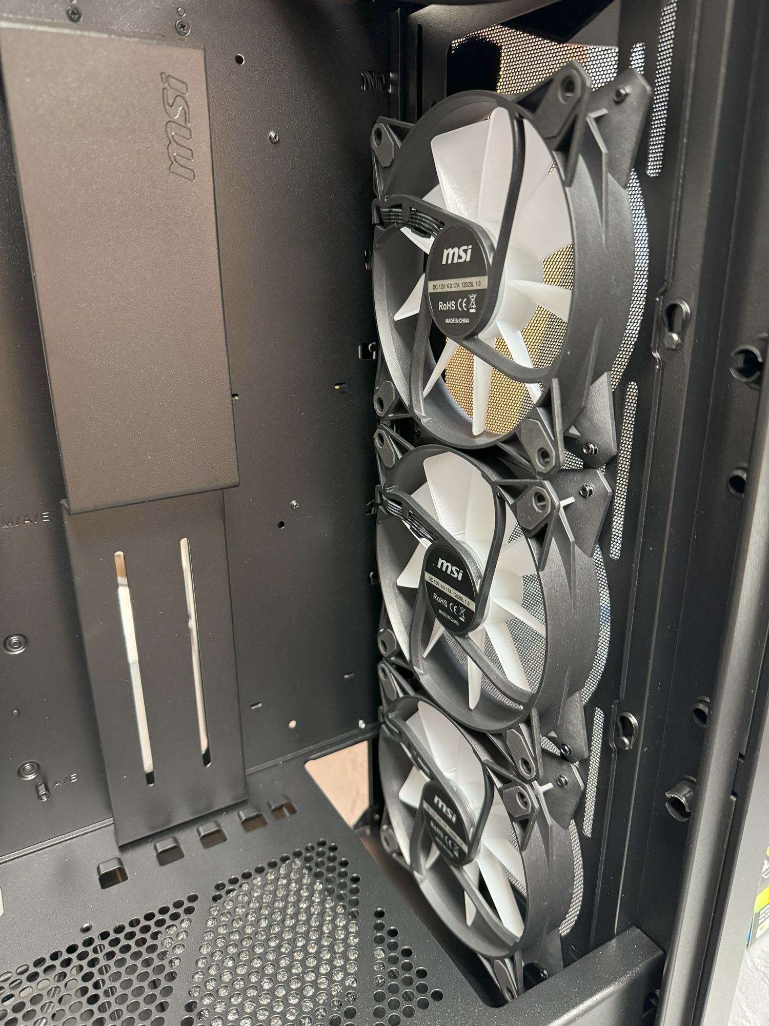

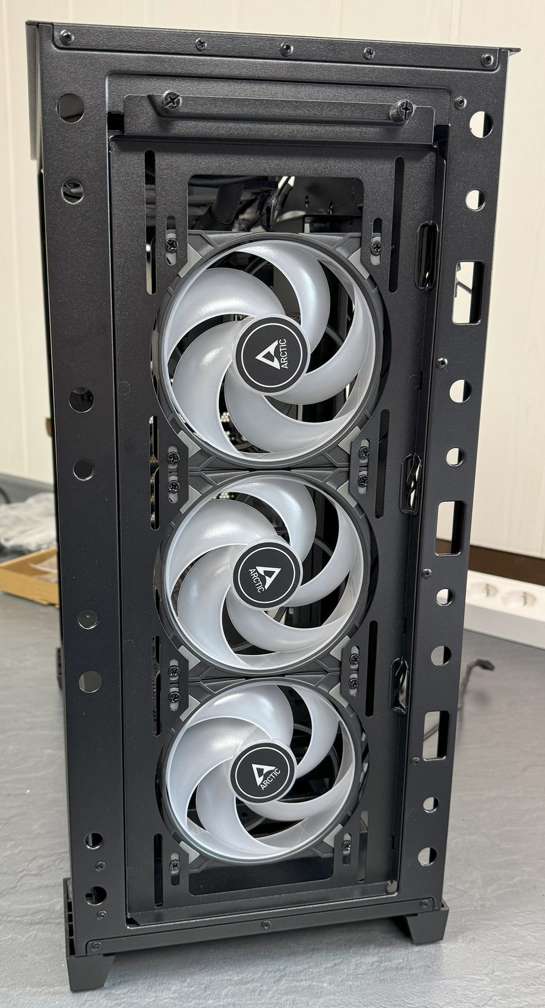

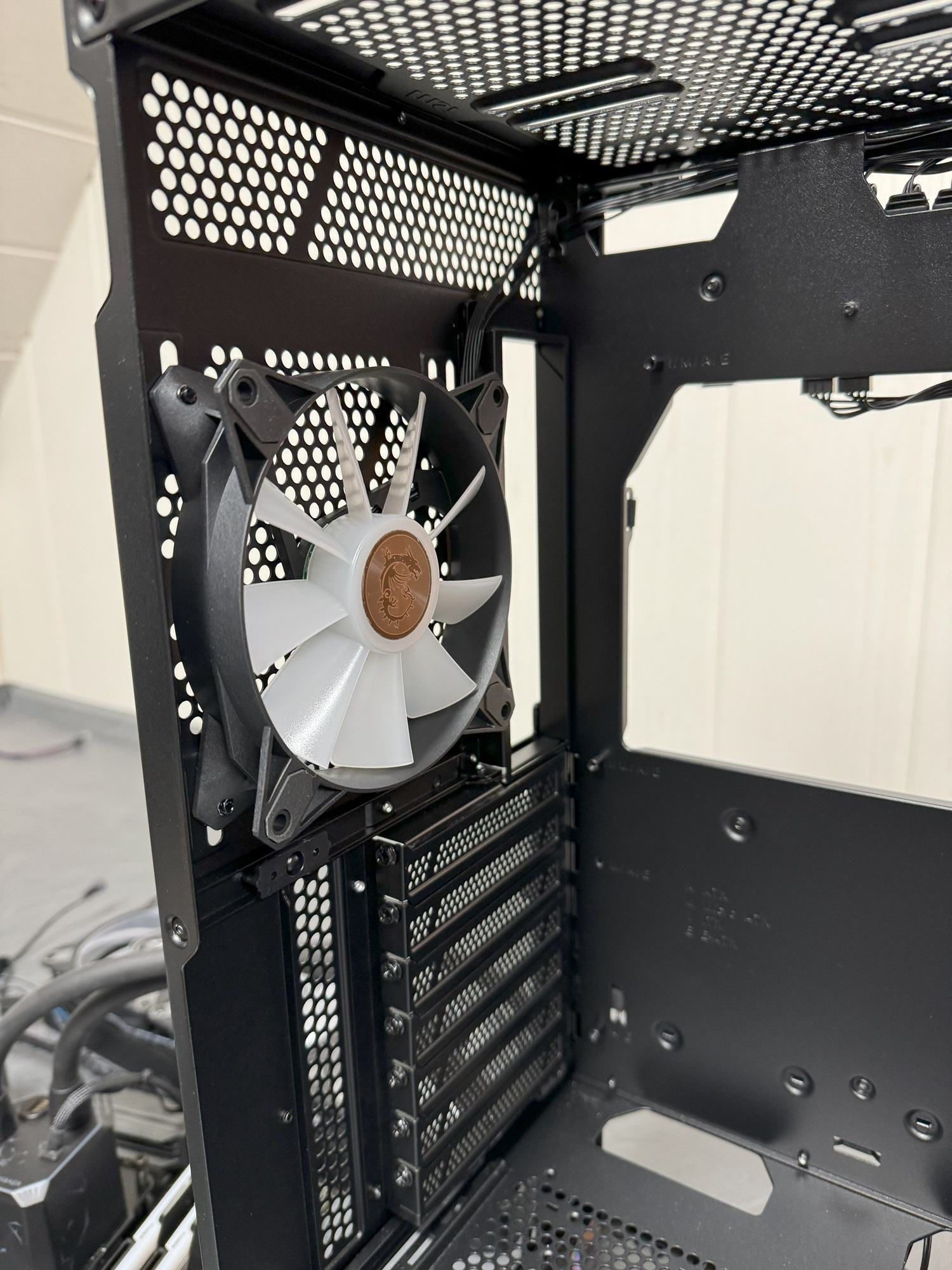

Der Einbau ansich lief ohne irgendwelche Stolpersteine oder Highlights. Bei der Verkabelung konnte ich alle Leitungen durch die vorgesehenen Kabelführungen meines MSI Gungnir verlegen. Durch die Reihenschaltungen konnte ich mir den Einsatz von Verlängerungen und Splittern komplett sparen. Leider kommt es trotzallem zum normalen Kabelchaos, da die Leitungen relativ lang und auch die Kabelverbindung zwischen Stecker und Buchse zusammengefasst und verstaut werden wollen.

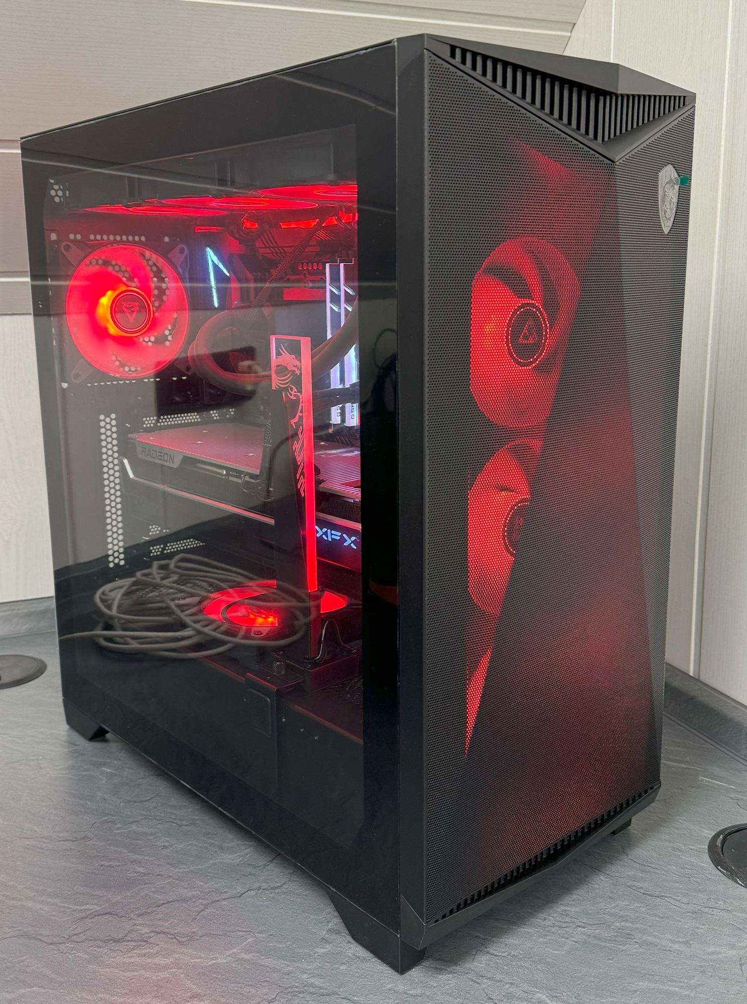

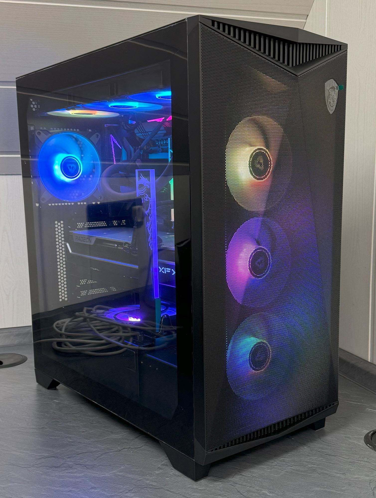

Nach dem Umbau auf die acht Arctic stellt sich das MSI Gehäuse in einem einheitlichen Bild dar. Der Lüfter auf dem Netzteilkasten zeigt zwar Luftstrom-bedingt seine Rückseite, doch auch diese ist kein optisches Desaster.

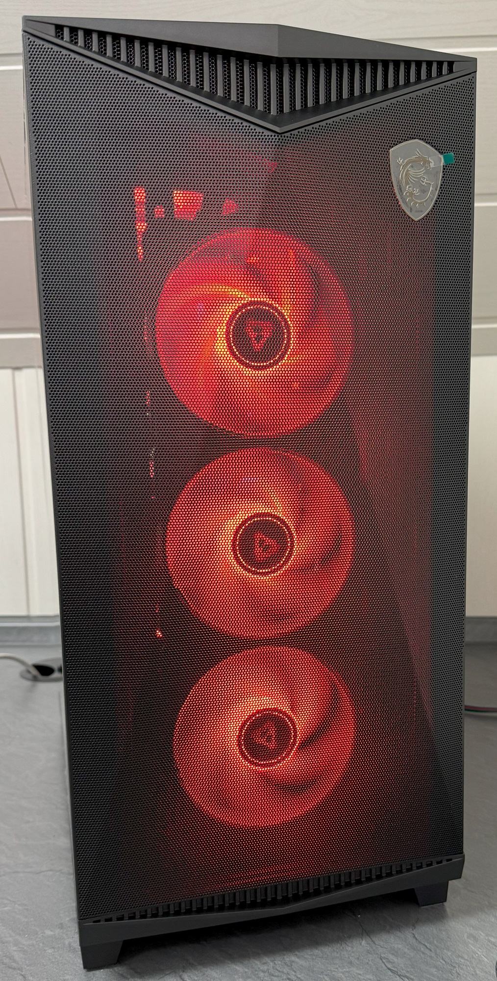

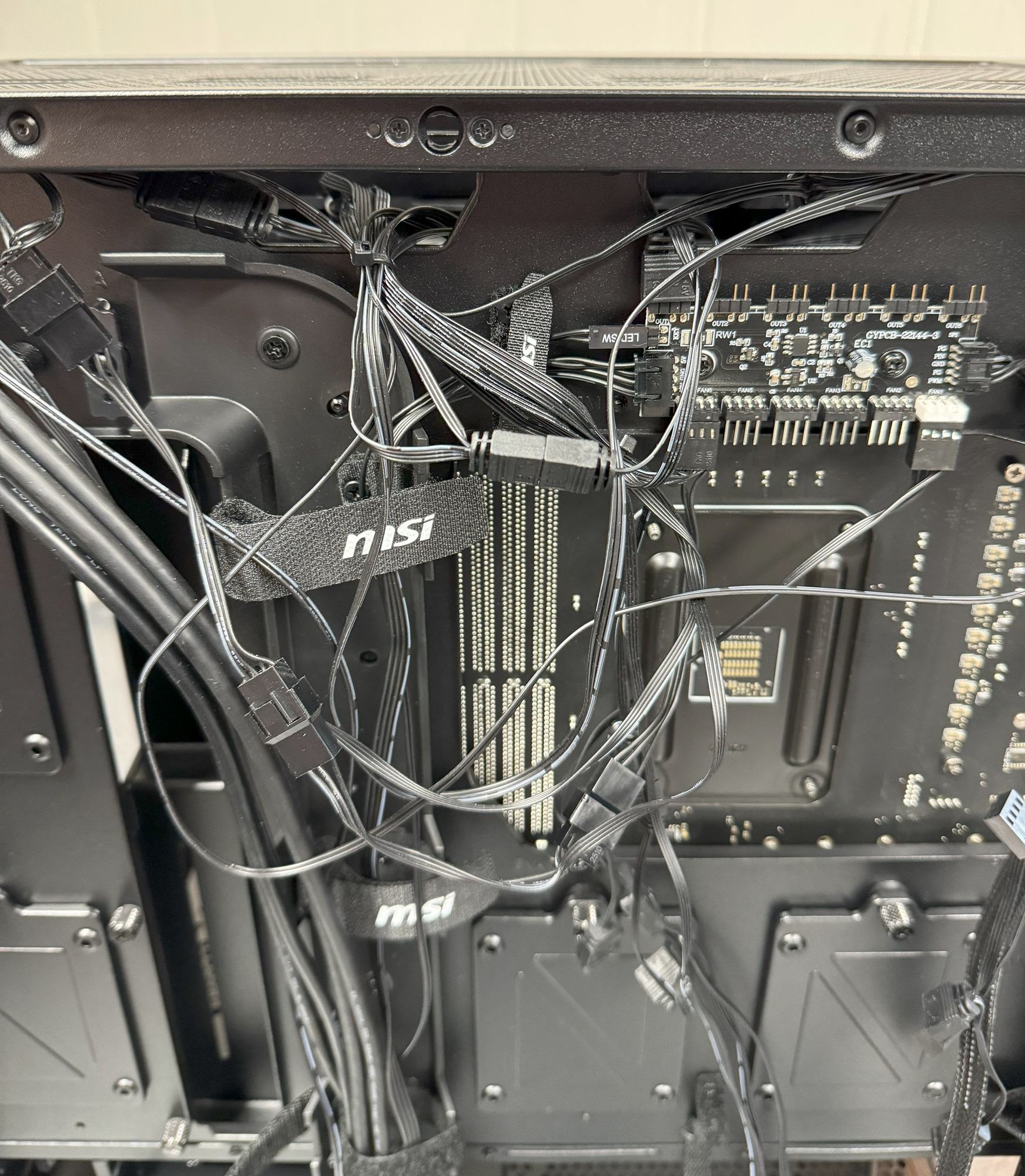

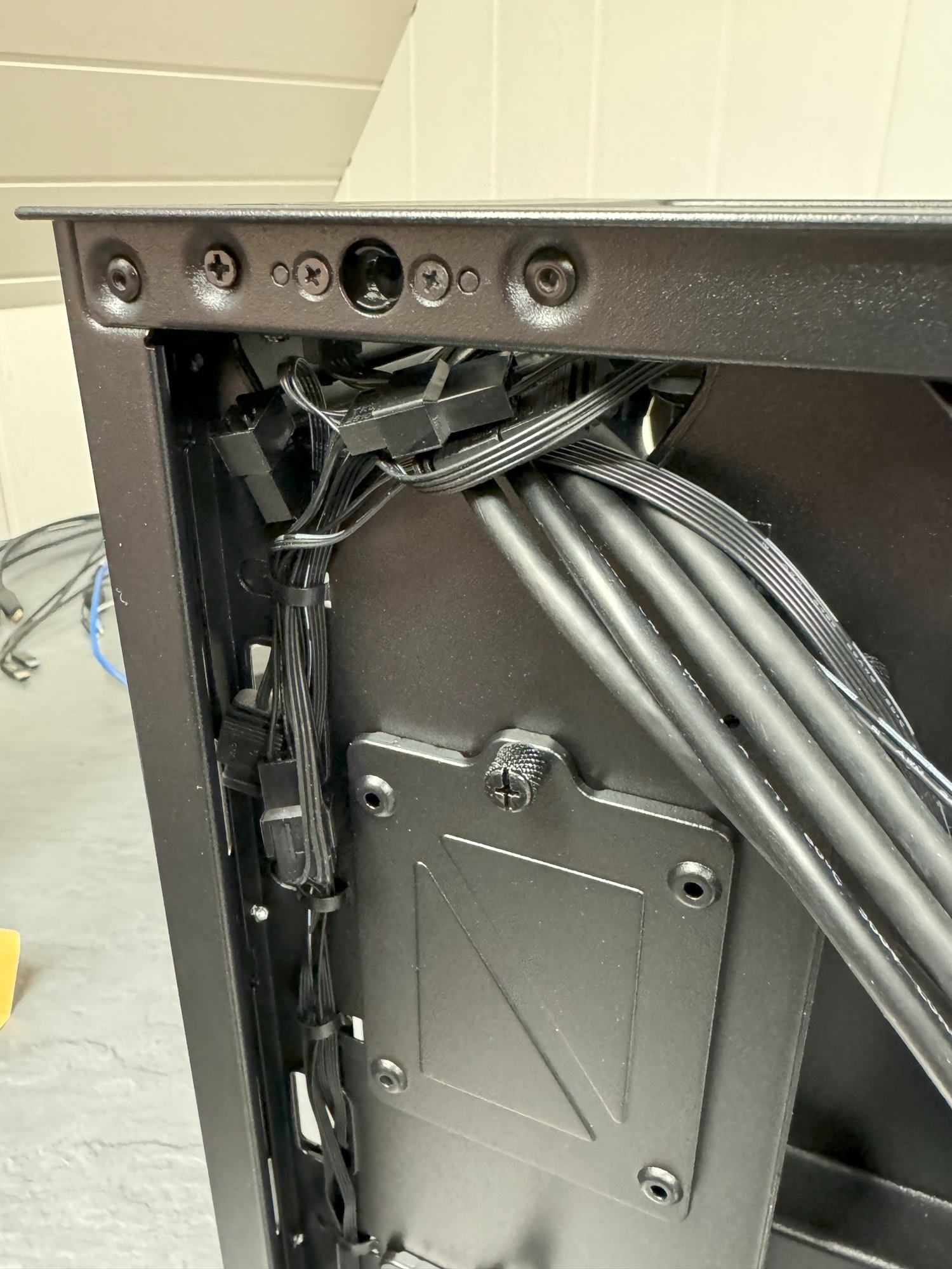

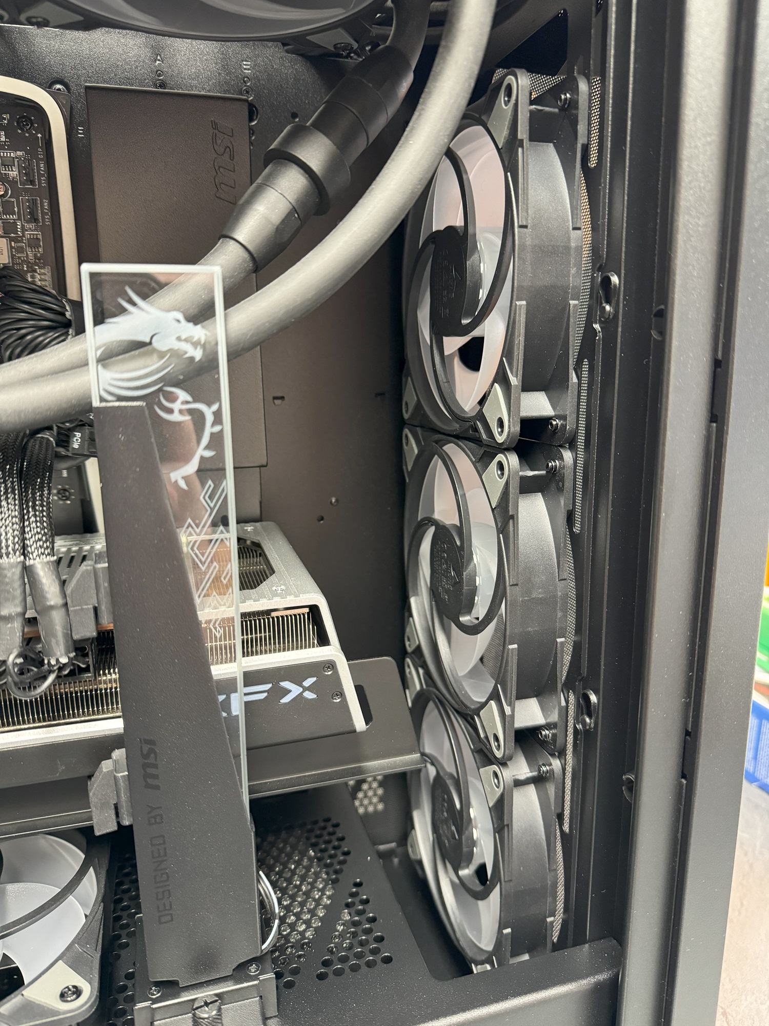

Die Einbindung der RGB-Beleuchtung funktioniert ohne Probleme und durch die Reihenschaltung kann die Verkabelung einfach erledigt werden. Im Zentrum des Rotors sind 12 LEDs verbaut. Durch die weißen Rotorblätter kommt die RGB-Beleuchtung besonders gut zur Geltung. Im Gegensatz zu den Alphacool-Lüftern ist die Beleuchtung auch von beiden Seiten sichtbar.
