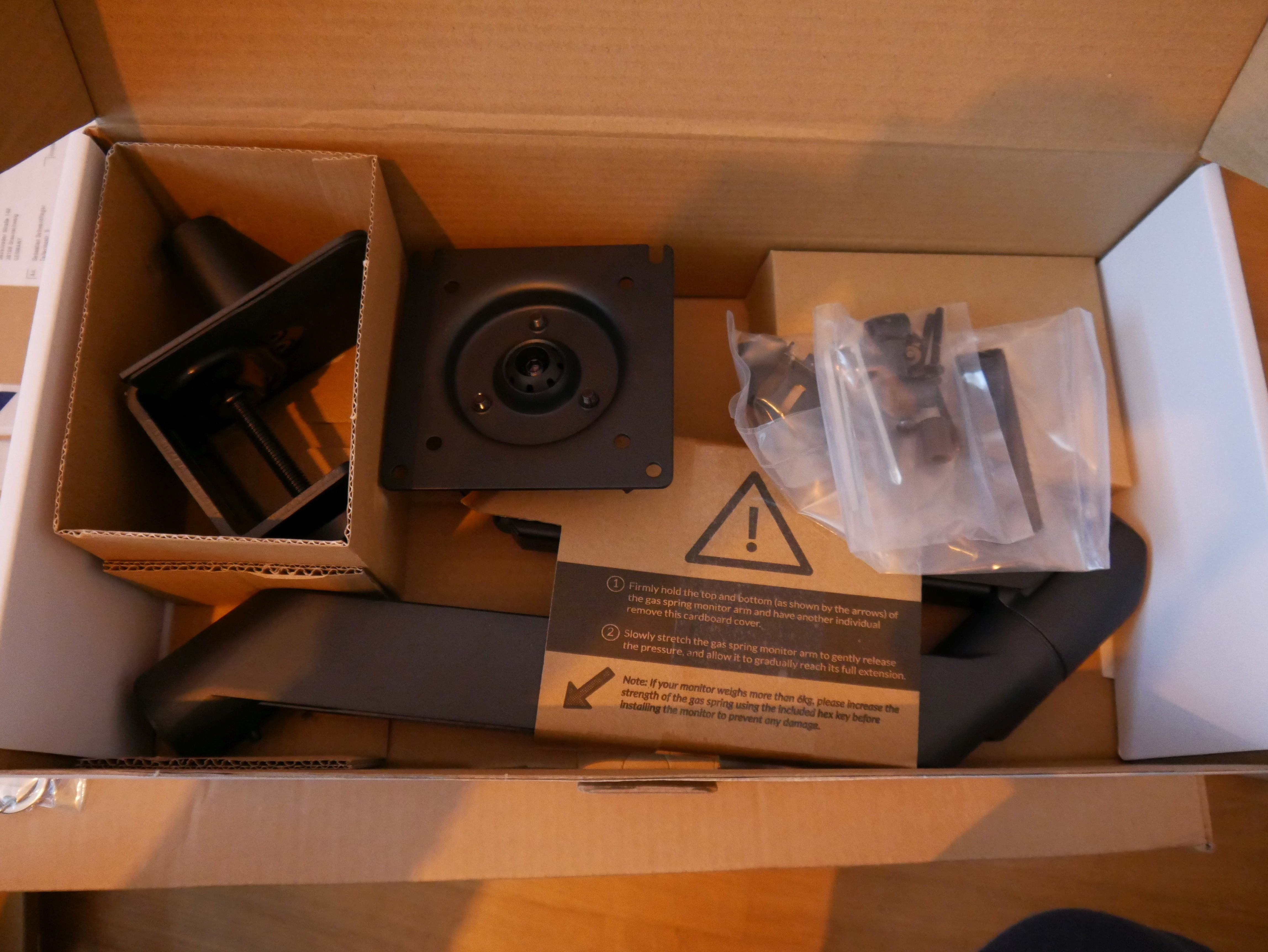

Darüber hinaus ist alles prima und sicher verpackt. Der Arm ist gesichert, damit sich die Gasfeder nicht urplötzlich verselbstständigt. Darüber hinaus finden wir noch den Fuß sowie Werkzeug, die Schiene für die Kabelführung im "Oberarm" sowie ein Band fürs Kabelmanagement am Fuß und Abstandshalter sowie längere M4 Schrauben, sofern diese beim jeweiligen Monitor erforderlich sein sollten. Alle Teile sehen nach erstem Auspacken einwandfrei verarbeitet aus. Weder konnte ich scharfe Kanten feststellen noch hätte ich irgendwelche Probleme bei der Lackierung festgestellt. Ich bin aber auch ehrlich: die Arme sollen kein Blickfang sein, sie halten sich naturgemäß im Hintergrund und werden nicht mehr gesehen.

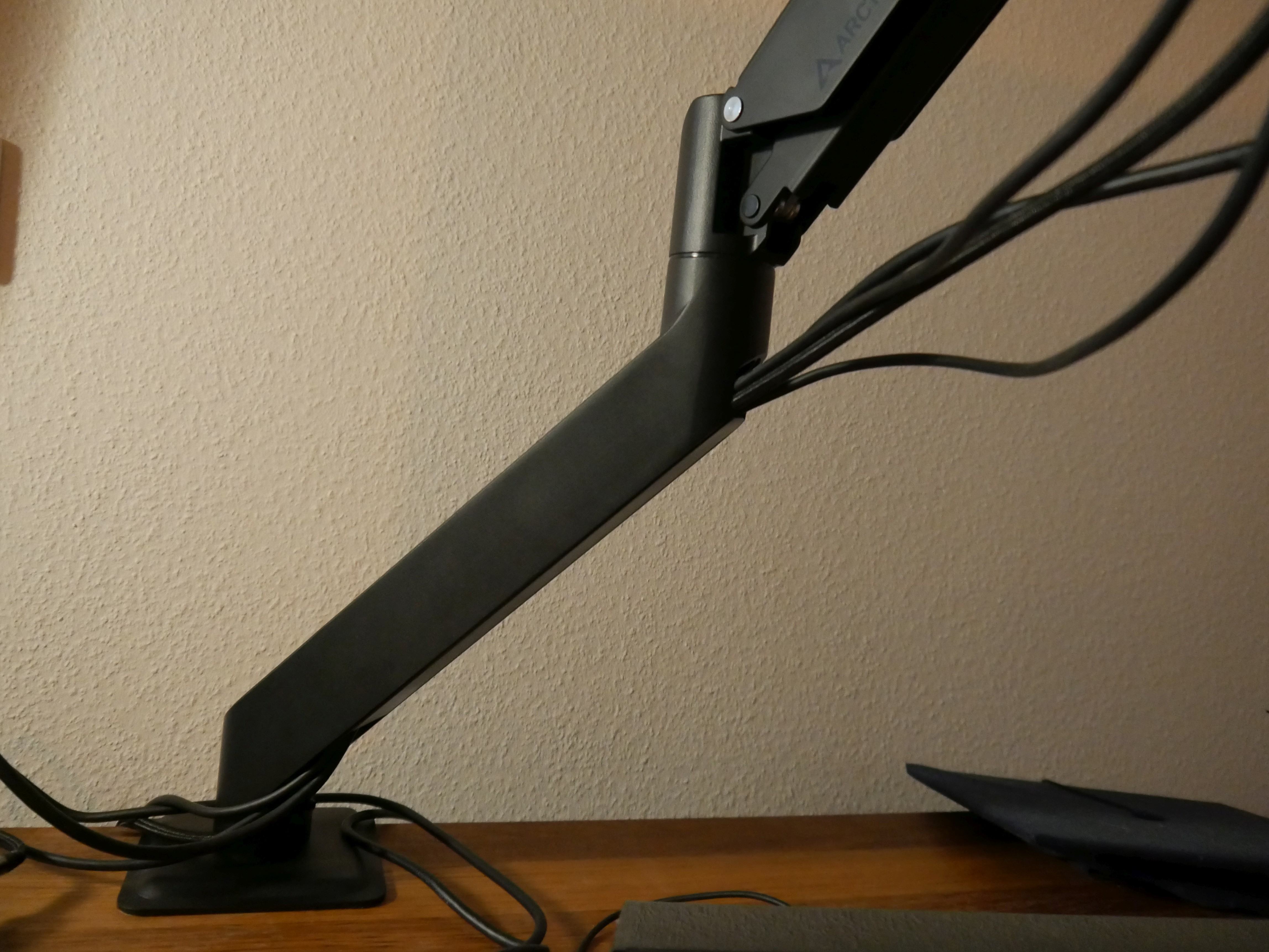

Das Kabelmanagement geht mit den leichten Mitteln des X1-3D erstaunlich gut. Am "Unterarm" befindet sich eine Kunststoffabdeckung, die entnommen werden kann. In meinem Falle verschwinden unter der Führung jeweils 1 HDMI, DP und Netzkabel sowie 2 USB Kabel ohne Probleme. Im Oberarm kann eine Führung montiert werden, hier ist der Platz allerdings etwas begrenzter. Für meine Anschlüsse am Monitor benötige ich die Kabelführung an der Stelle aber nicht notwendigerweise, sodass nur das USB Kabel der Webcam hier verschwindet.

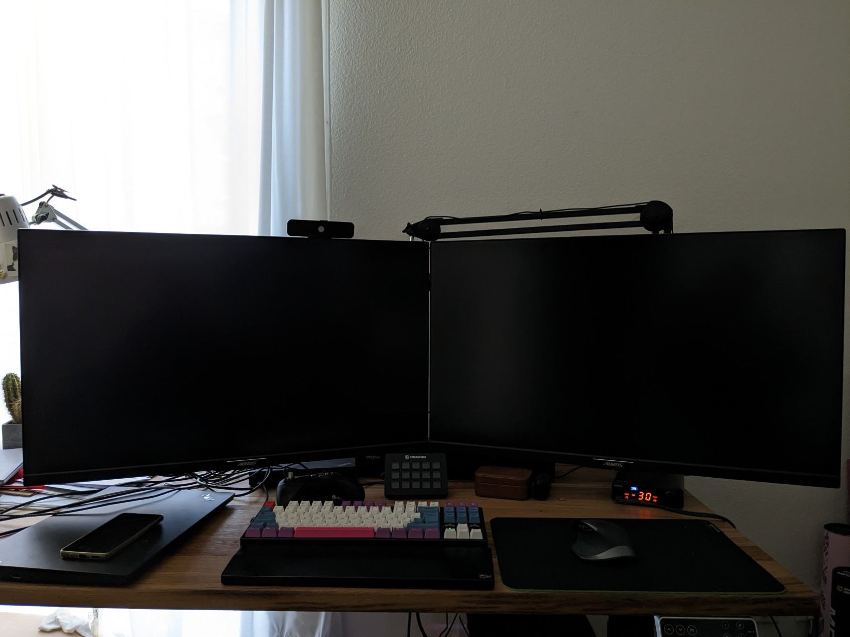

Die Arme sind bei mir am höhenverstellbaren Tisch montiert und werden dort täglich rauf- und runtergefahren. Dabei wackelt alles auf dem Tisch ein bisschen und die Arme ein wenig mit, es schaukelt sich aber keinesfalls auf. Auch wenn mein brachialer Kater (es handelt sich wirklich um eine große Katze und keine Nachwirkungen einer durchzechten Nacht) vom Kratzbaum auf den Tisch springt (Landung à la Arschbombe) habe ich keine Sorge um meine Monitore. Die Arme halten stets gut in Position.

Die Kabelführung macht ebenso ihren Job und hat mich bisher noch nicht damit geärgert, dass plötzlich irgendwo ein Kabel festklemmen würde und der Monitor sich dadurch nicht mehr bewegt. Die Arme sind nicht nur leichtgängig, sondern auch leise. Ich konnte bisher kein Knarzen oder Quietschen feststellen. Alles dufte!
