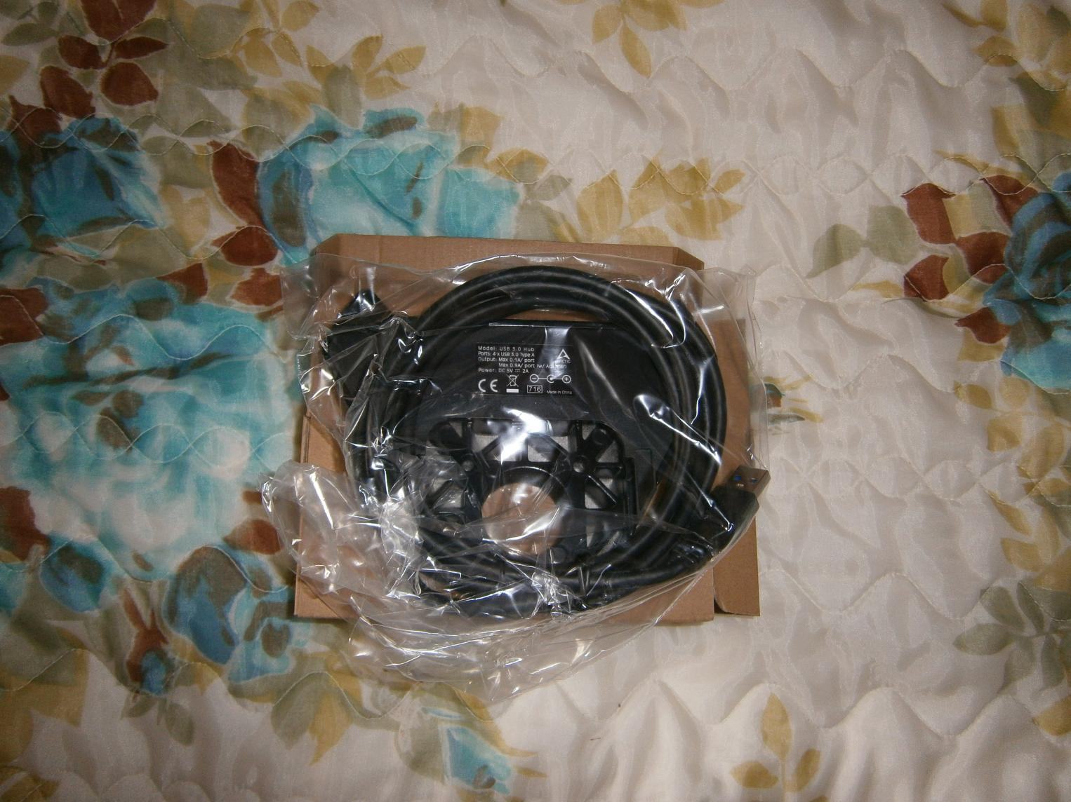

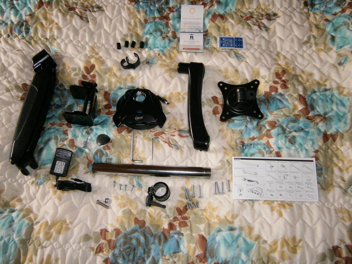

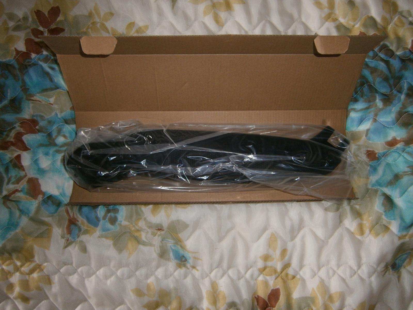

Unboxing und Übersicht

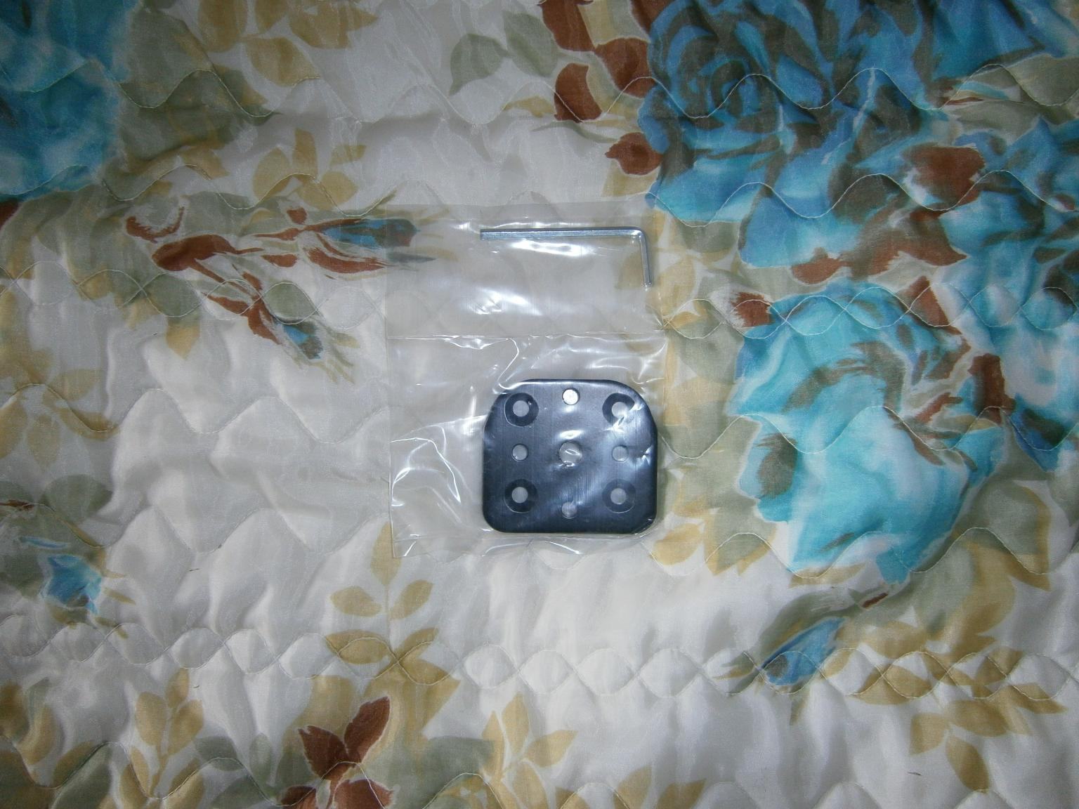

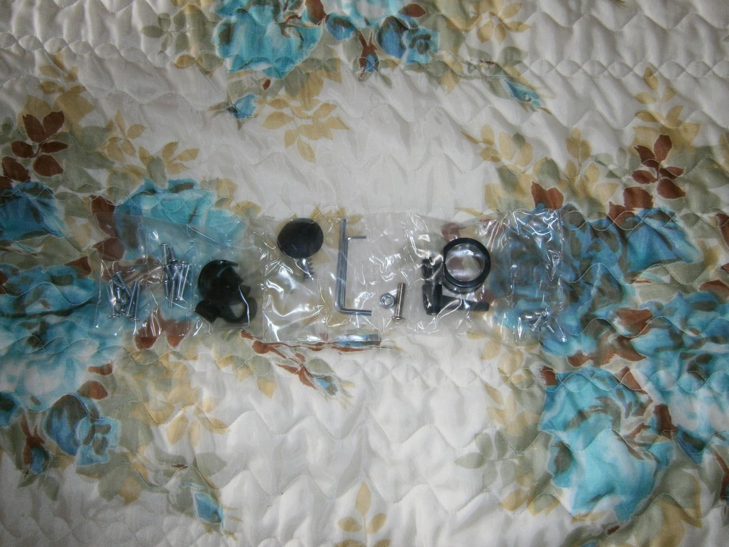

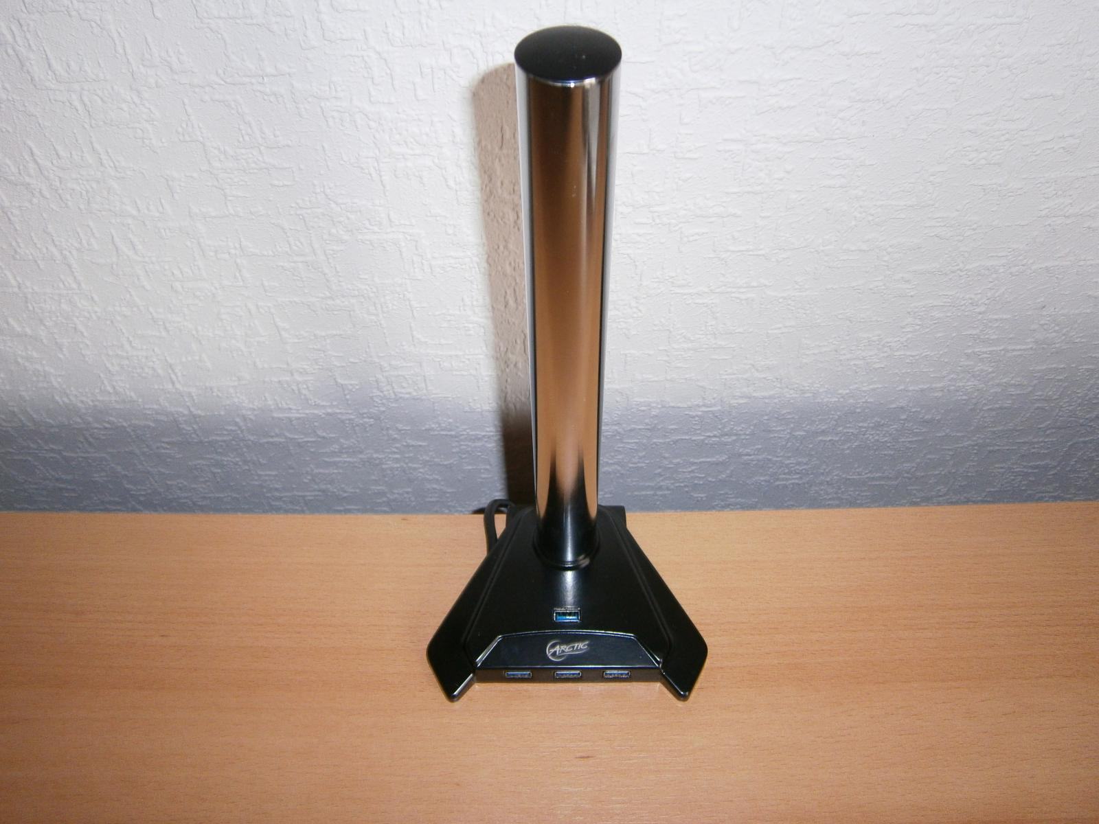

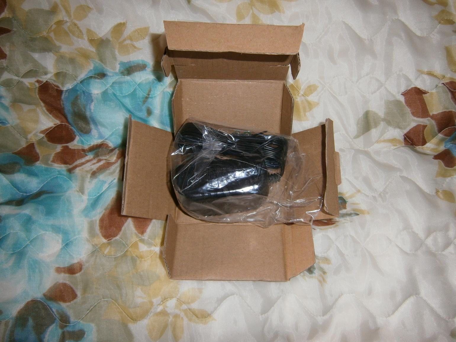

Übersicht der im Lieferumfang enthaltenden Komponenten:
-1 x Stange für Lift
-1 x Erweiterungsarm
-1 x Gasfederarm

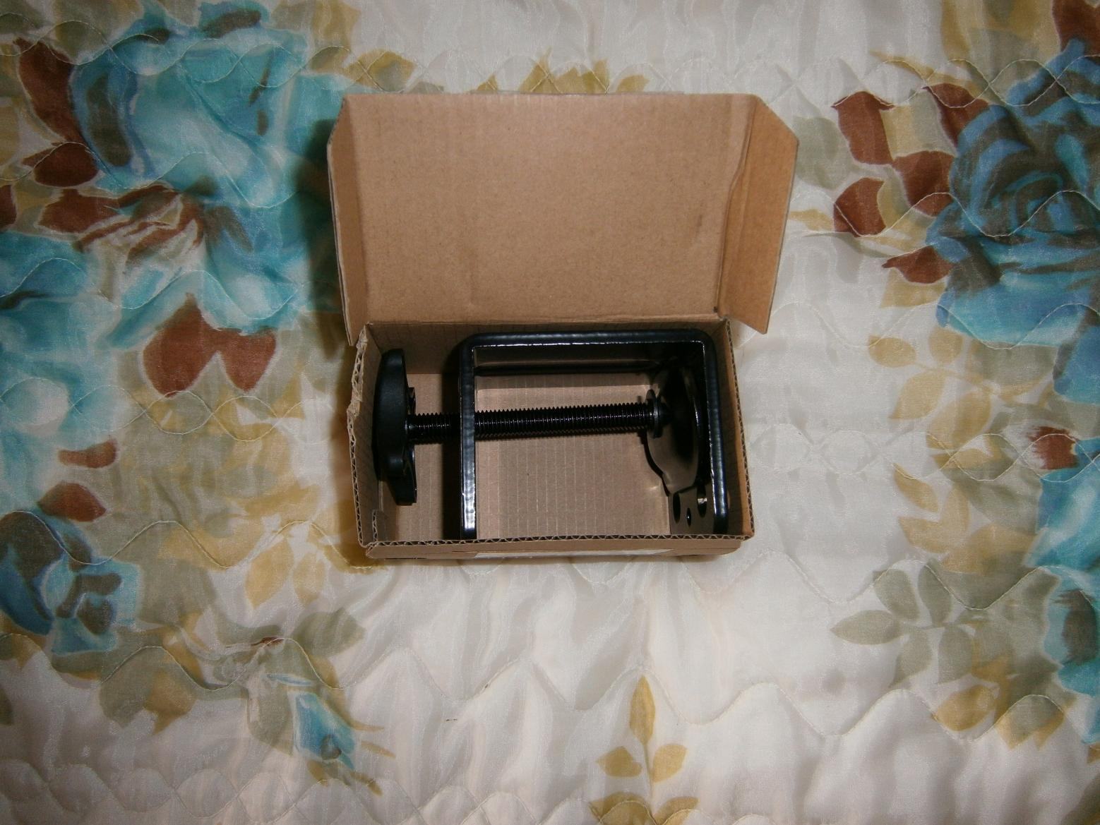

-1 x Tischzwinge
-1 x USB 3.0 Hub (4 x USB 3.0), mit 2 Meter USB 3.0 Kabel
-1 x Stecknetzteil für USB 3.0 Hub
-1 x Vesa Befestigung
-1 x Stangenzwinge / Stopper
-1 x Inbusschlüssel 3 mm
-1 x Inbusschlüssel 4 mm
-1 x Inbusschlüssel 5 mm
-1 x Kabelbefestigungsclip für Stange
-1 x Abdeckklappe
-4 x M4 / M5 Abstandshalter
-4 x M4 Schraube 12 mm
-4 x M5 Schraube 12 mm
-4 x M4 Schraube 30 mm
-4 x M5 Schraube 30 mm
-4 x M6 Schraube 12 mm
-1 x Federschraube
-1 x Inbusschraube 30 mm
-1 x Mutter
-1 x Schraubplatte

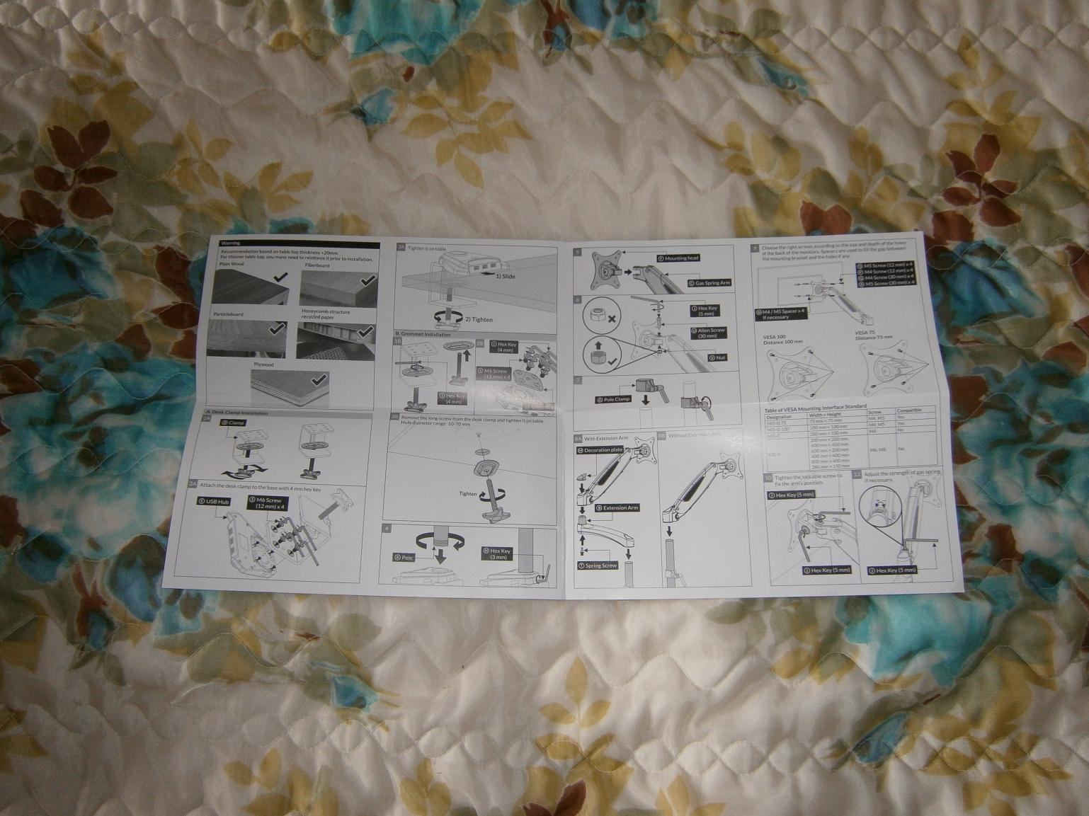

Die Installationsanleitung ist, wenn man dem Englischen mächtig ist, gut strukturiert und verständlich.
Jedoch kann man sich alternativ auch die Installation der Monitorhalterung in einem Video von Arctic anschauen:

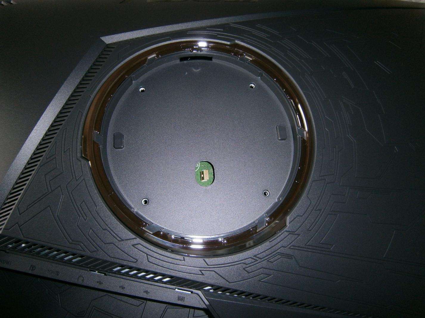

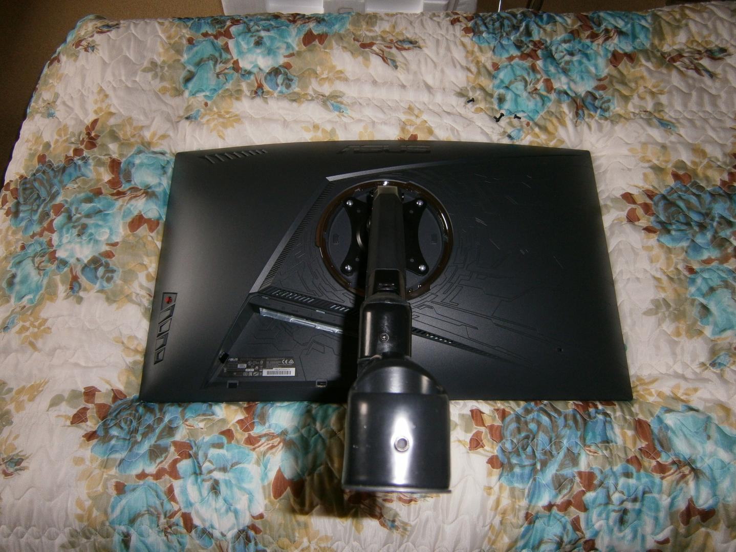

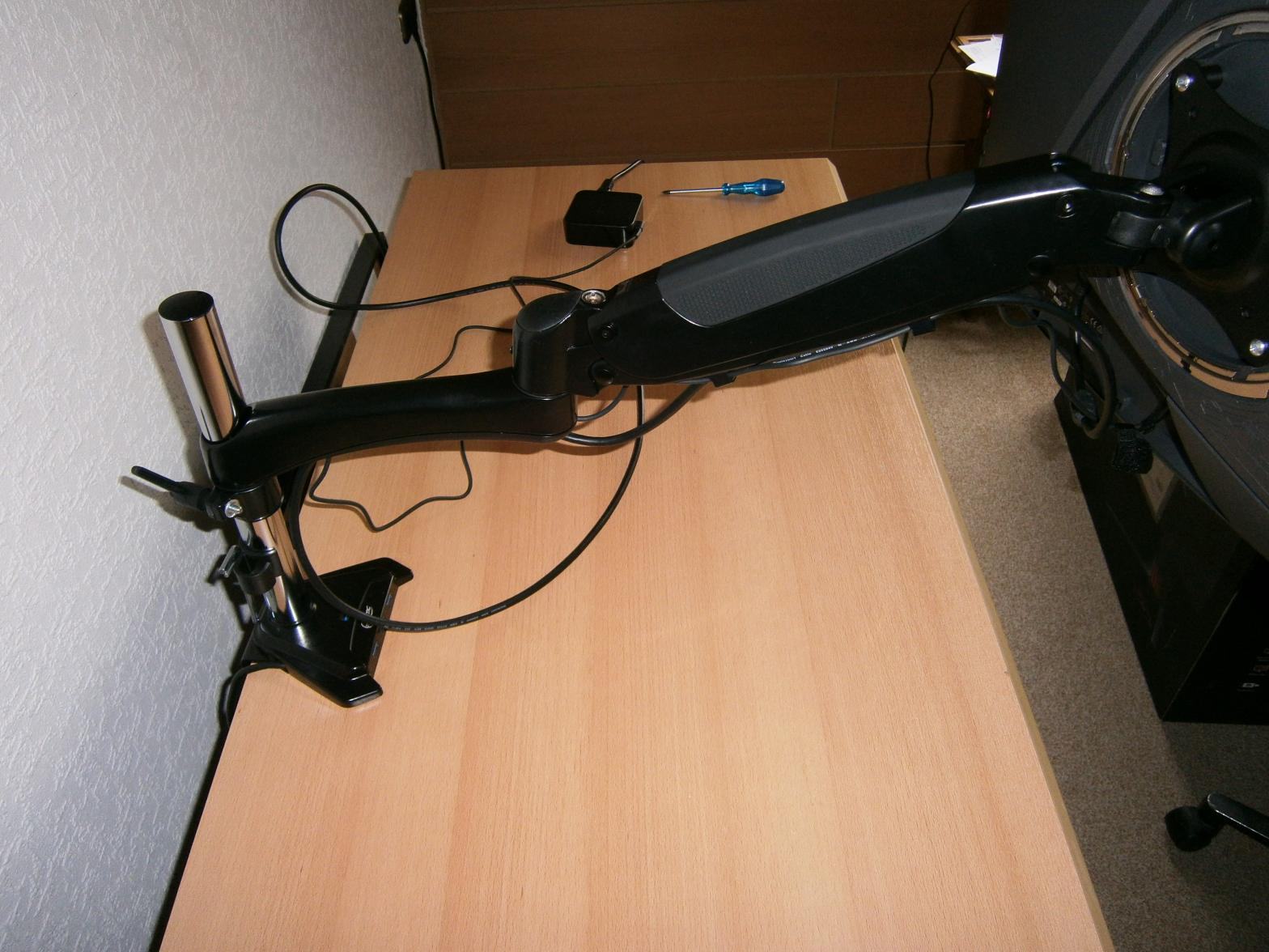

Für die Befestigung der Monitorhalterung am Tisch gibt es zwei Varianten. Bei der Ersten wird die Monitorhalterung mittels Schraubzwinge mit dem Tisch verschraubt. Bei der zweiten wird ein Loch in den Tisch gebohrt.
Ich habe die erste Variante gewählt, da ich nicht den Tisch beschädigen möchte.

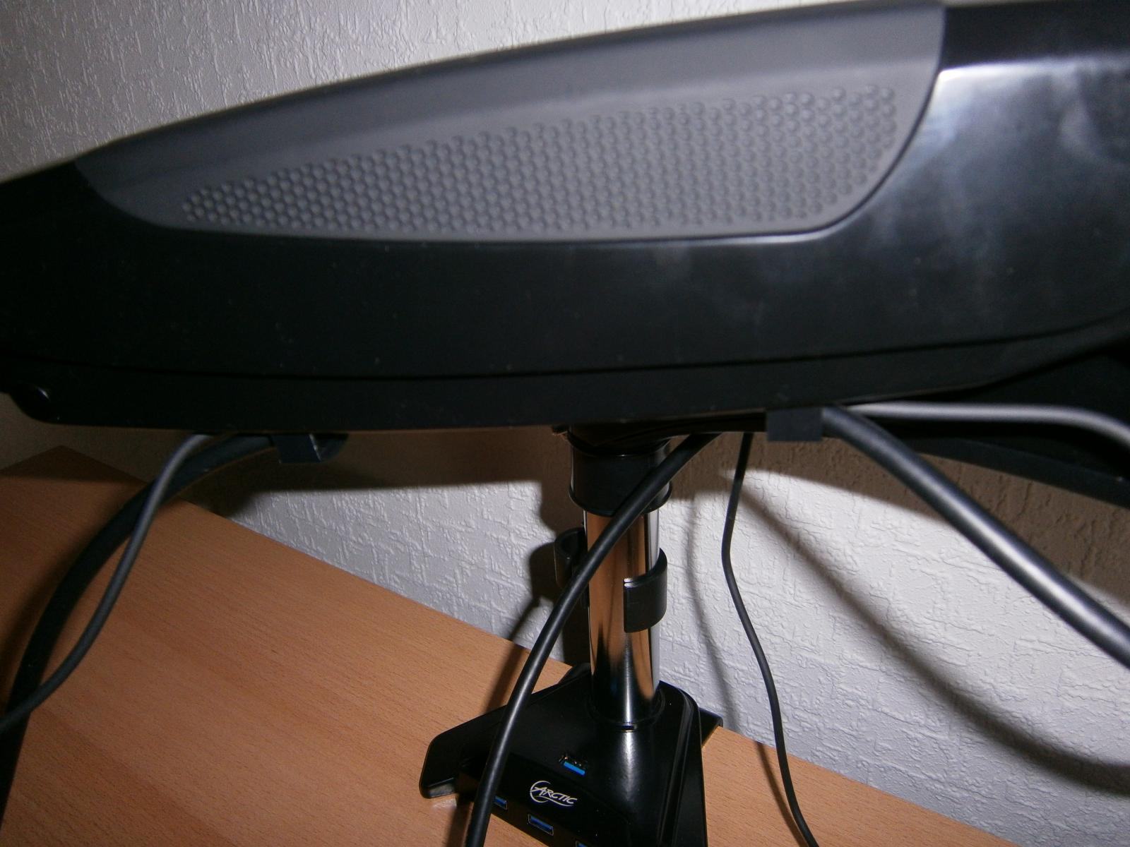

Befestigung der Kabel:
Beim vorderen Teil des Arms ist die Kabelführung sehr gut mittels zwei herausnehmbaren Plastikhalterungen gelöst. Man hier kann problemlos Netzteil- sowie Displayportkabel befestigen.

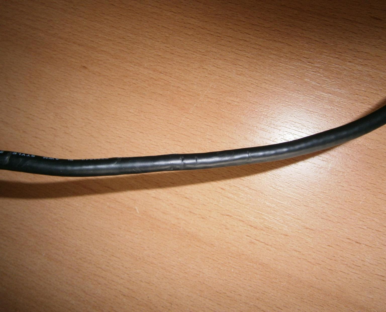

Beim hinteren Teil des Arms wurde die Kabelführung mittels einer Kerbe, deren Saum aus hartem relativ hartem Plastik besteht, realisiert. Diese Kerbe ist schmal. Die Dimensionen sind für das dünne Netzteilkabel des XG32VQ ausreichend, jedoch bereitet das Einführen des deutlich dickeren Displayportkabel schon einigen Druck.

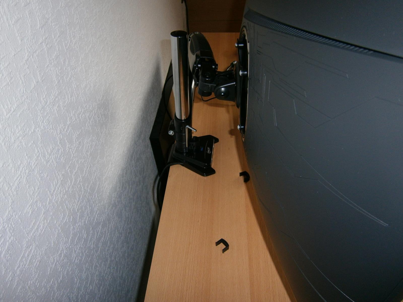

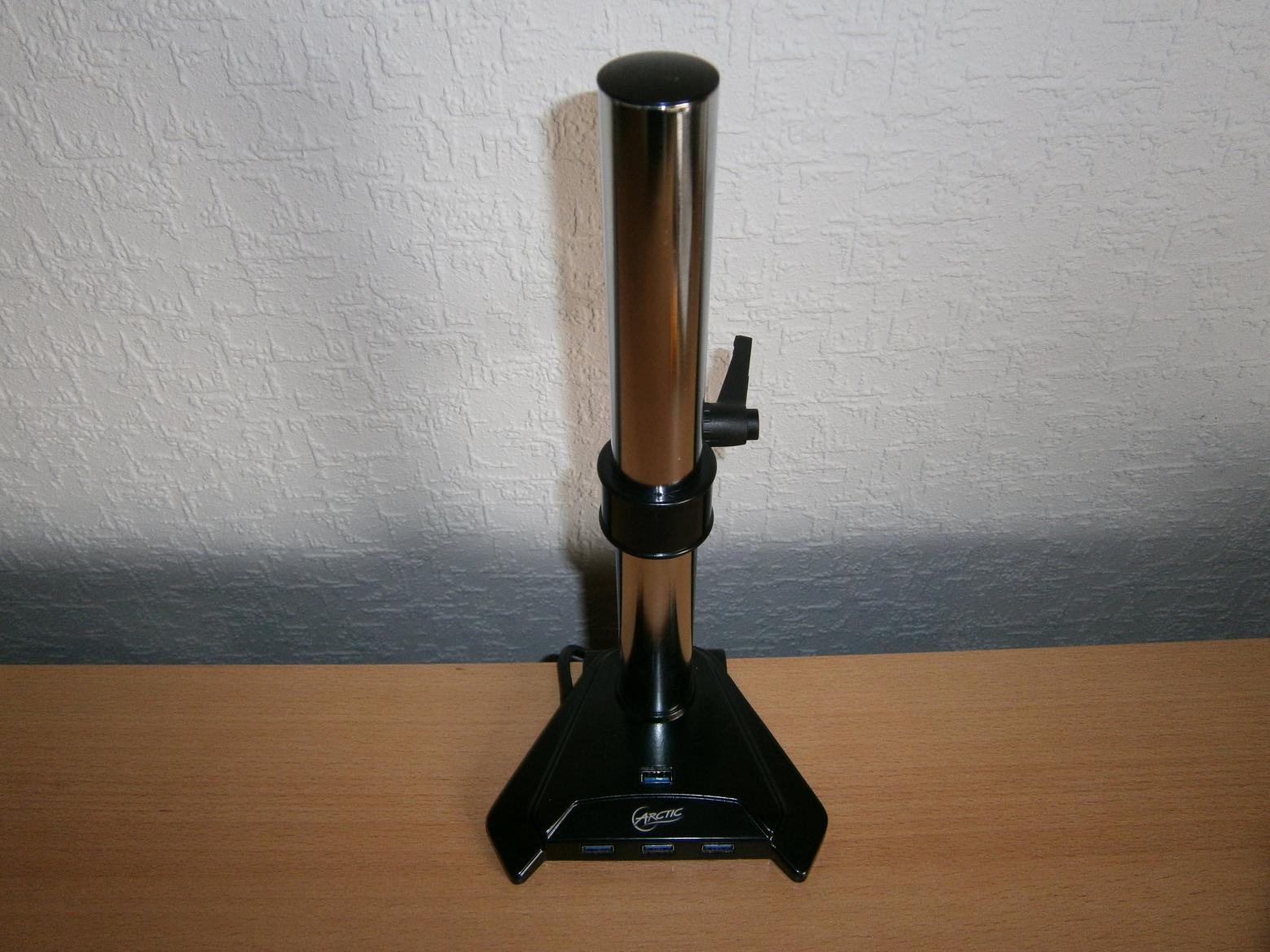

Das was bei der Nutzung unweigerlich auffällt ist, dass die Schraubzwinge wirklich bis zum Anschlag festgezogen werden muss und selbst dann sitzt sie nicht 100 % fest. Sie rutscht je nach Art der Belastung bzw. Benutzung des Monitorarms ein wenig. Hier könnte ein Stück Gummi Abhilfe schaffen. Ich habe leider keines zur Hand gehabt.

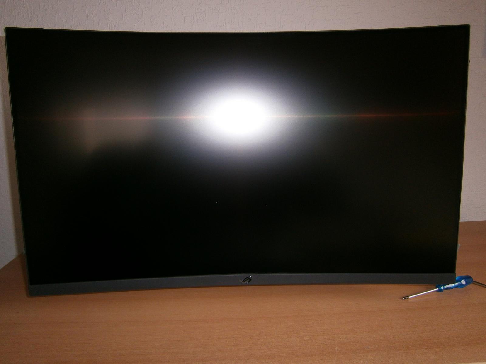

Außerdem muss beachtet werden das die Arretierungsschraube der Stange nicht zu fest angezogen ist. Das Glied welches die Stange umfasst lässt sich ansonsten nicht bewegen, auch hier ist wie, weiter unten erwähnt, die Reibung durch Neigung schuld. Ich kann mir kaum vorstellen, dass das so gewollt ist, dass die Bewegung des Gliedes welches die Stange umfasst, per Drehung der Stange erfolgen soll.

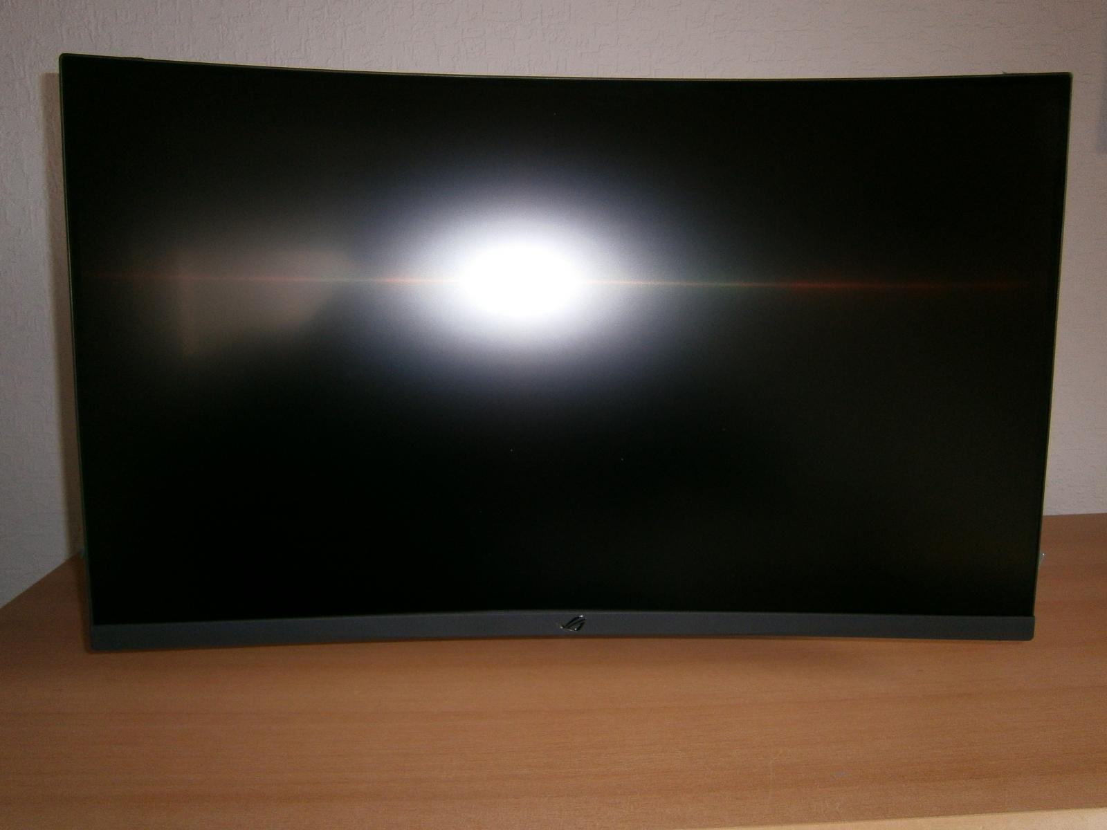

Ich nehme an, dass das Gewicht von 5,90 kg des Asus XG32VQ zu hoch ist und durch die Neigung des Glieds bzw. des ganzen Arms, nach Vorne, eine zu hohe Reibung / Widerstand an der Stange verursacht. Da Glied lässt sich nämlich, wenn es einmal die Stange heruntergerutscht ist nicht mehr hochschieben. Der Liftmechanismus ist also komplett blockiert. Erst als ich den Monitor wieder entfernt habe und somit die Neigung aufgehoben habe war eine Verschiebung des Glieds und somit auch des Arms nach oben wieder möglich. Ich habe auch ein Nutzerreview auf Amazon.fr gefunden, welches genau diese Erfahrung belegt. Der Monitorarm blockiert bei 30+ Zoll Monitoren.

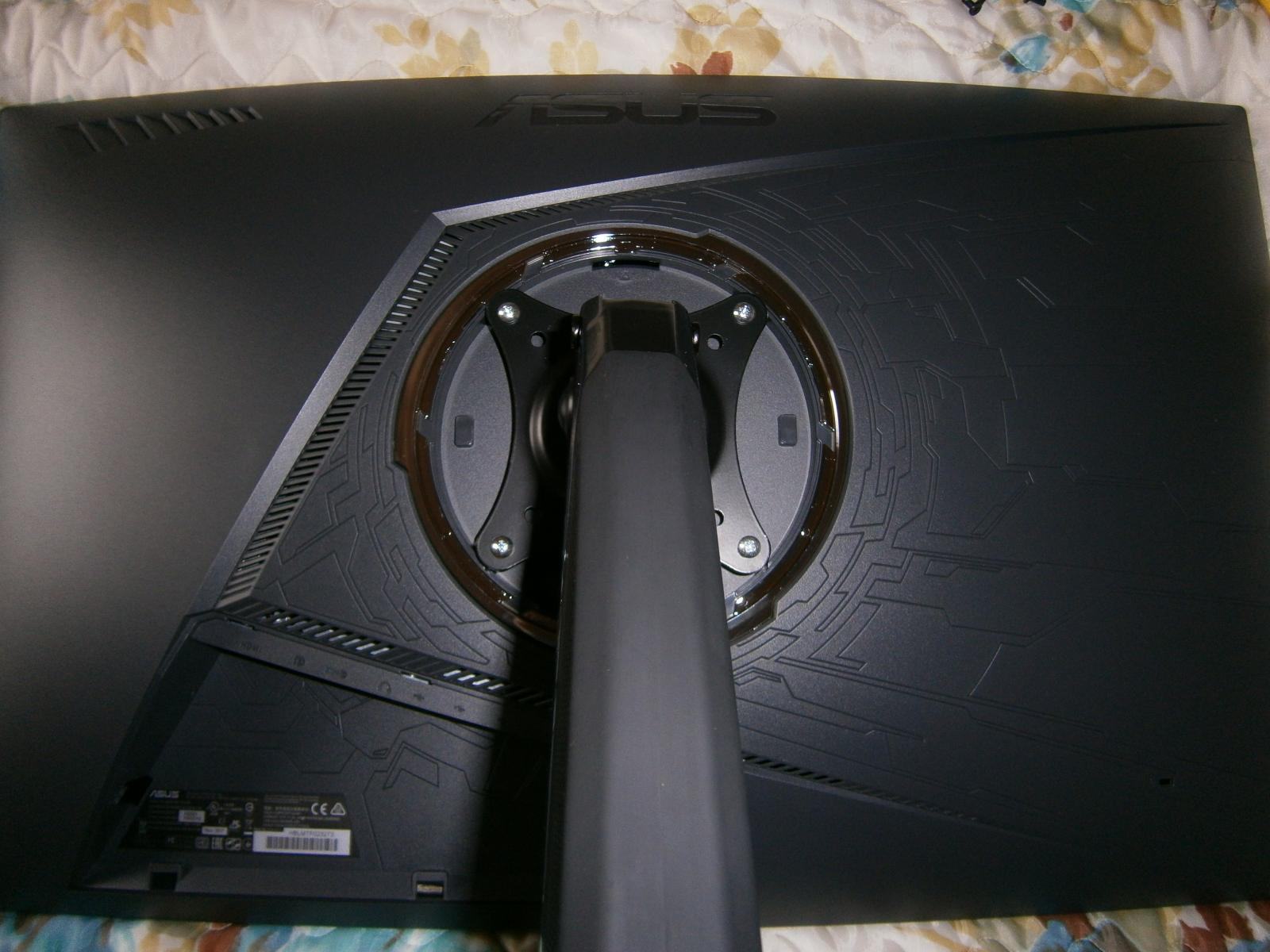

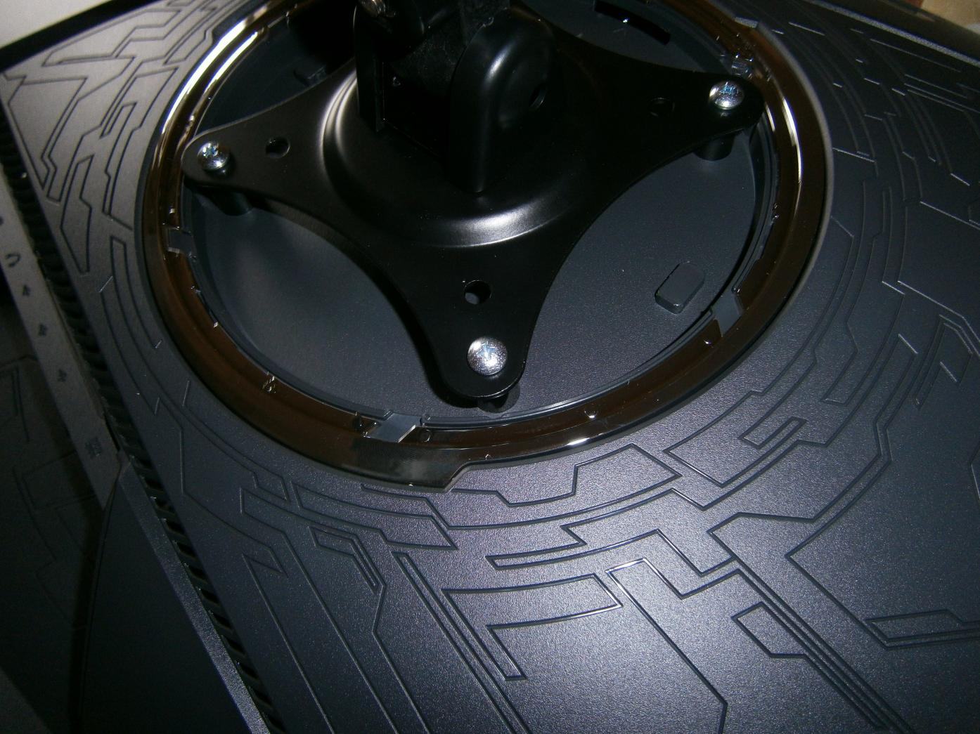

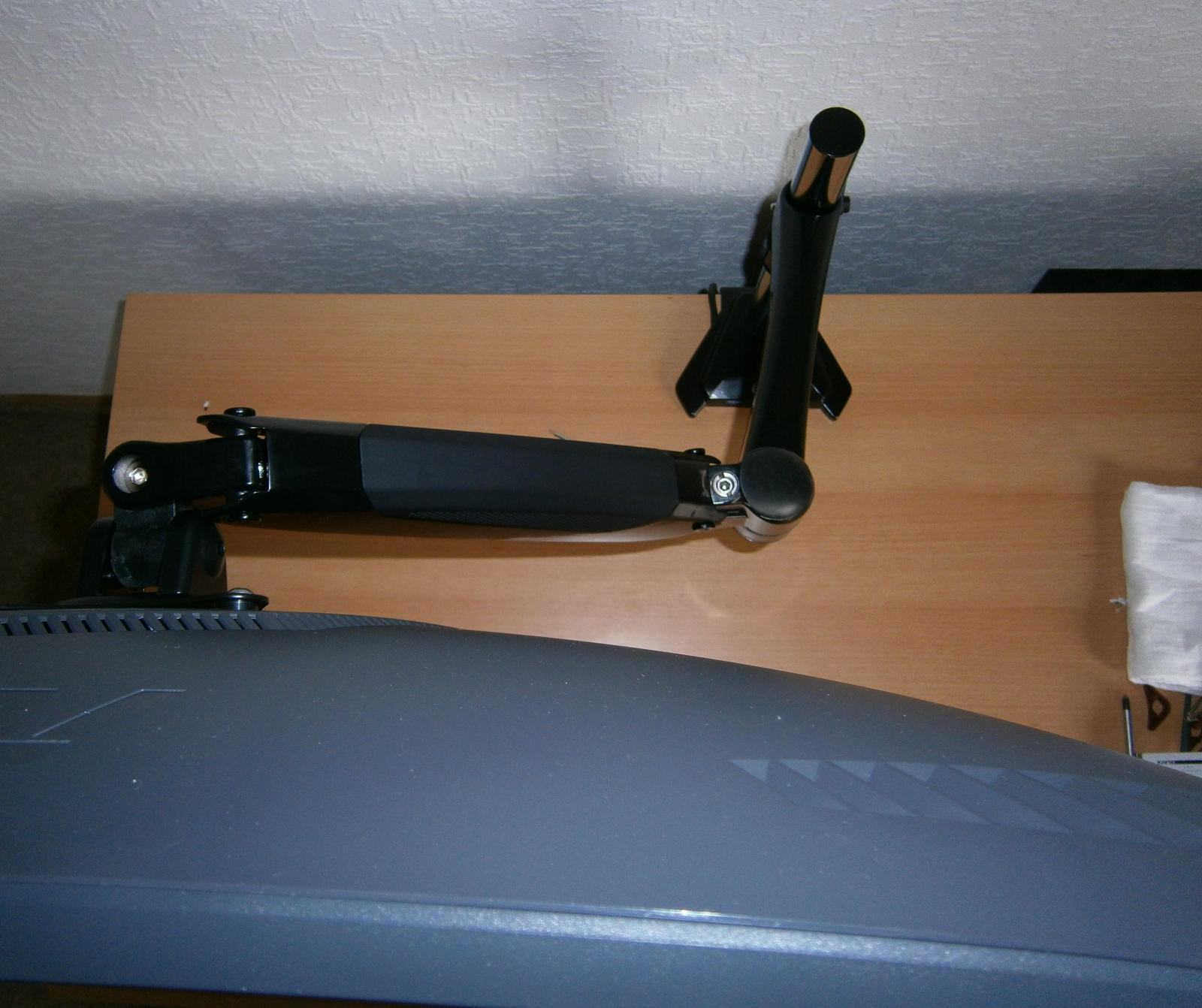

Ich finde auch, dass man die Schrauben des Neig- und Schwenkmechanismus hinter der Vesahalterung zu stark anziehen muss, damit der Monitor in Position gehalten wird. Für meinen Geschmack ist der Schwenkmechanismus dennoch zu locker und der Neigemechanismus zu schwergängig. Das Zusammenklappen/Verkürzen des Arms klappt recht gut. Genau wie die Pivotfunktion.
Das vollständige Auseinanderziehen ist jedoch ohne Ziehen am Monitorarm, rein über den Bildschirm, nicht möglich. Ich habe diverse Stellung der Arretierungsschrauben an den Gliedern versucht. Es half nichts.
Zudem fällt auf, dass der Monitorarm bei Benutzung ziemlich unruhig nach oben und unten ausschlägt. Wenn der Monitorarm jedoch in der richtigen Position ist, bleibt er da auch.

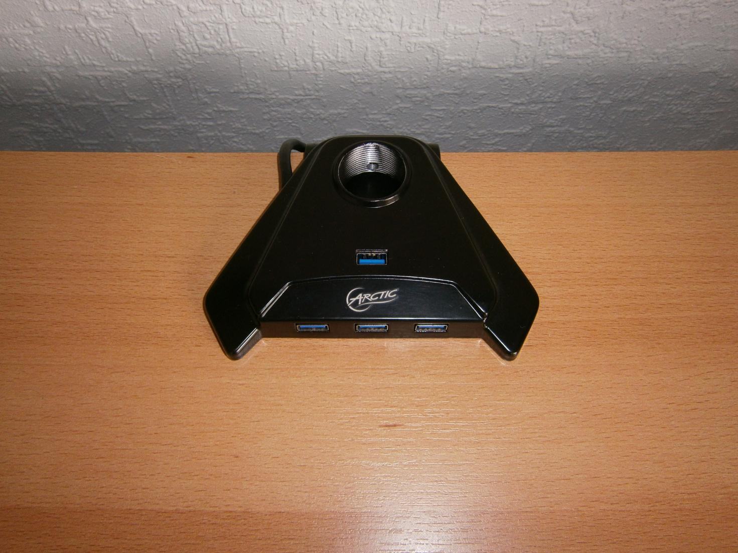

USB Hub (getestet mit einem USB 3.0 Stick)
258 MByte/s können sich schon sehen lassen, mit einer externen SSD sollte noch deutlich mehr drin sein

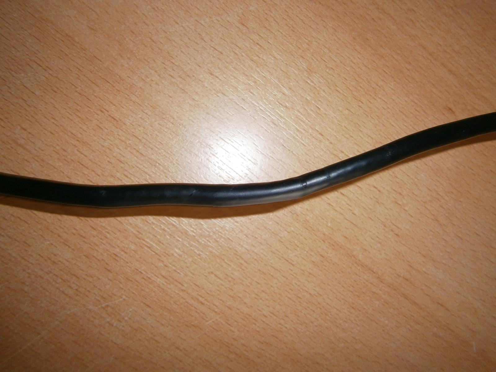

Der Monitorarm ist in meinen Augen von der Materialanmutung her in Ordnung. Jedoch hat er erhebliche Schwächen bei der Mechanik. Bei alltäglicher, intensiver Benutzung sind die im Praxisteil erwähnten Schwächen zu eklatant, als dass man ihn permanent verstellen möchte. Es ist in meinen Augen ein Monitorarm den man selten verstellen will. Außerdem ist die Kabelführung im hinteren Teil zu eng und zu hart. Resultat ist das die Isolierung eine Displayportkabels arg stark angegriffen wird, wenn man es wieder entfernt:
(Siehe #3)

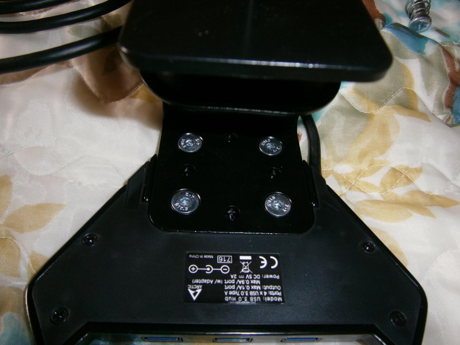

-4 Port USB 3.0 Hub mit hohem Datendurchsatz, optimal positioniert um z.B. Maus, Tastatur, Mikrofon, Webcam, USB Sticks, WLAN Sticks, Mobilfunksticks, Cardreader anzuschließen

-Hintere Kabelführungsschiene zu eng und aus zu hartem Plastik, dickere Datenkabel (somit vermutlich auch Kaltgerätekabel) nehmen Schaden bei Entfernung

Ergänzung zum beschädigten Kabel (Fazit), 20 Bilder pro Beitrag wurden erreicht:
