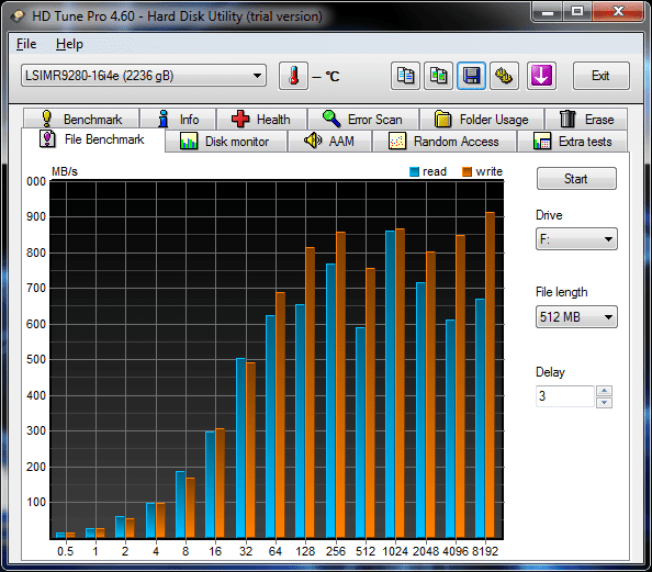

8x WD RE3 WD3202ABYS / 256kb strip / Raid 5
CrystalDiskMark 3.0.1 x64 (C) 2007-2010 hiyohiyo
Crystal Dew World : Crystal Dew World
* MB/s = 1,000,000 byte/s [SATA/300 = 300,000,000 byte/s]
Sequential Read : 763.619 MB/s
Sequential Write : 786.629 MB/s
Random Read 512KB : 63.592 MB/s
Random Write 512KB : 153.766 MB/s
Random Read 4KB (QD=1) : 0.729 MB/s [ 177.9 IOPS]
Random Write 4KB (QD=1) : 2.813 MB/s [ 686.8 IOPS]
Random Read 4KB (QD=32) : 5.410 MB/s [ 1320.9 IOPS]
Random Write 4KB (QD=32) : 3.154 MB/s [ 770.0 IOPS]
Test : 2000 MB [F: 0.0% (0.2/2079.5 GB)] (x5)
Date : 2011/05/10 23:45:54
OS : Windows 7 SP1 [6.1 Build 7601] (x64)

Der Bench war mit den besseren Settings

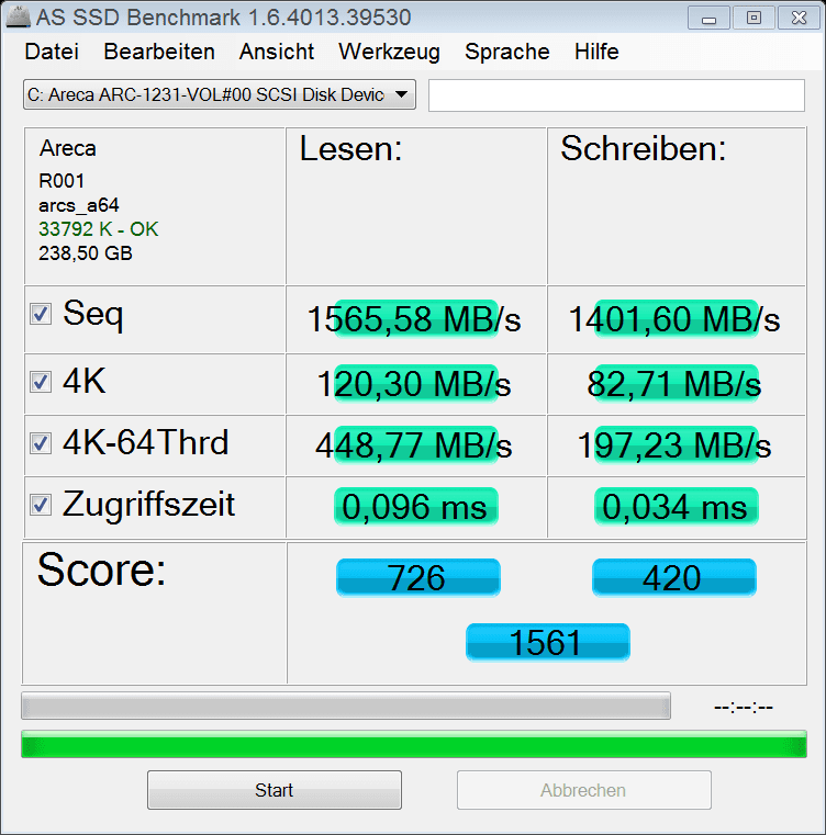

Anbei mal ein paar Benches mit dem 1231ML und 4 X25E's (mittlerweile 4GB Cache). Ich bin mit dem Areca sehr zufrieden.
Mit 4 SSD's bin ich am Limit des Controllers.
Wobei bei dem Bench ja mehr der Cache getestet wurde als die SSDs. Ich würd mir schon den aktuellen 1880 holen, das würd ich nicht von Acronis abhängig machen. Vllt kommt ja auch noch ne neue Acronis Version mit Unterstützung für den 1880 raus.
