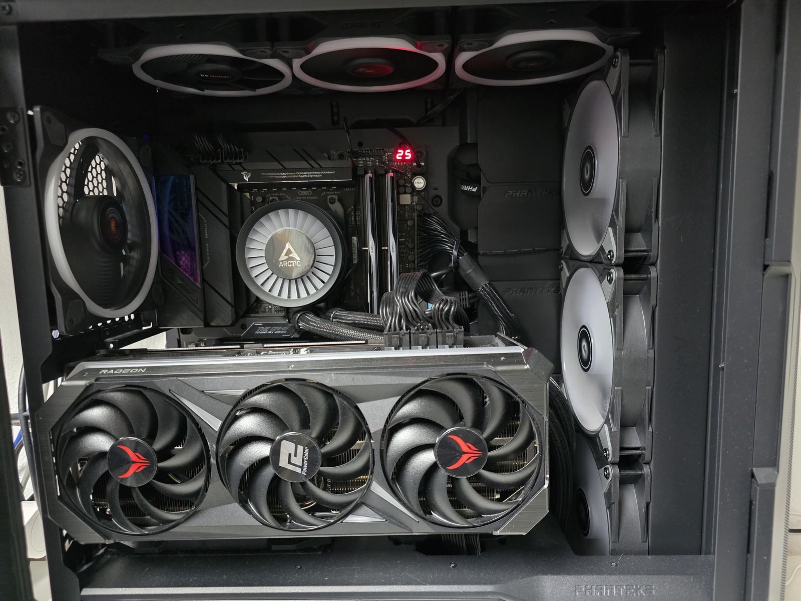

Ich habe ein anderes Gehäuse und eine andere Graka. Gehäuse Phanteks und Graka 7900xtx Red Devil. Als AIO habe ich die 420er Arctic III vorne verbaut, Schlauchanschlüsse Radi unten. Mein Gehäuse hat ein Innenmaß von ca. 45,5cm Länge, Tiefe 24cm und Höhe 51cm. Ich lasse die warme Luft vom Radi raus blasen. Angezeigt durch HWInfo GPU Hotspot 36° und CPU Package auch 36° im Idle. Lüfter der GPU sind Werkseitig eingestellt und laufen erst bei ca. 48° an. Ich sehe die Lüfter der Graka nur im Kontrolllauf kurz drehen sonst sind sie bei mir noch nie angelaufen. Belastet wird der Rechner bis ca. 60%. Damit wird nicht gezockt. Hoffe die Daten helfen ein wenig weiter.

ich habe einen Lüfter hinten, der frische Luft rein bläst und drei im Boden die Frischluft ansaugen. Oben, vorne und Seite blasen raus. Wobei die Seite und die Kühler der Graka, nur beim zocken mitlaufen. Es nimmt etwas Zeit in Anspruch, die Lüfter so zu parken das sie auch ihren Zweck erfüllen und da habe ich eine Hilfe, die Temperaturanzeige. Das ist der Rechner mit der Eisbär AIO. Der Arctic-Rechner ist ähnlich eingestellt, allerdings habe ich darin keine Seite und Boden mit Lüfter belegt. Die hinteren Lüfter blasen bei mir immer rein. Wie geschrieben dabei hilft die innere Gehäusetemperatur.
