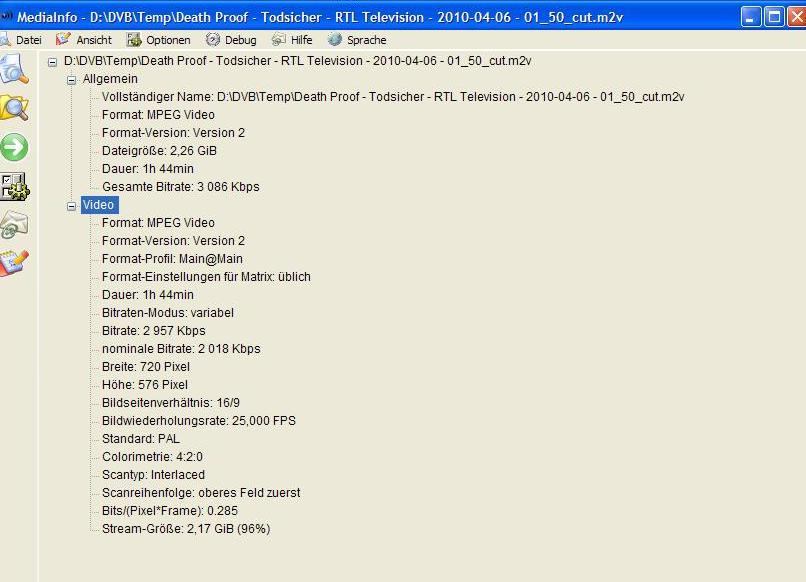

folgendes problem: ich demuxe mit projectx eine .ts-tv-aufnahme und lasse sie fehlerbereinigen. danach schneide sie mit cuttermaran. heraus kommt eine m2.v-bildspur und eine oderer mehrere tonspuren.
der .m2v bildstream hat eine auflösung von 720*576 und eine 16:9 aspect ratio und wird korrekt von mediaportal dargestellt.

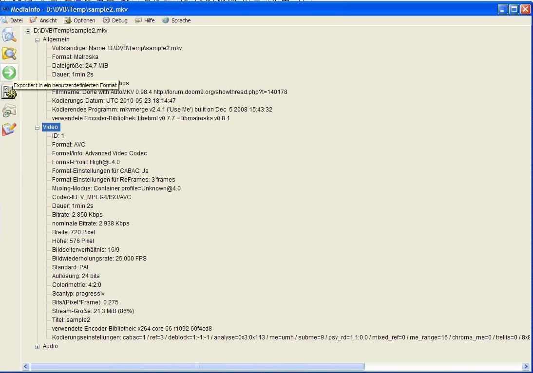

den bildstream und natürlich auch den audio-stream, enkodiere (oder kodiere? ich verwechsle das gerne;))ich mit automkv zu einem x.264-mkv. dabei behalte ich die orginal dvb-auflösung (720*575) bei und benutze auch keine resize-filter.
das fertige mkv, hat auch die 720-auflösung mit einer aspect-ration von 16:9.
dennoch wird es nicht als 16:9 film abgespielt. ich habe rechts und links, zwei große schwarze balken. wenn ich automkv allerdings auf autocrop einstelle, stimmt bei dem ergebnis die aspect-ratio. allerdings rechnet es dann die auflösung runter;(
habe schon alle einstellungen durchprobiert, dennoch sieht das enkodierte ergebnis mit auto-mkv anderst aus, als die orginal bildspur, obwohl die werte übereinstimmen.

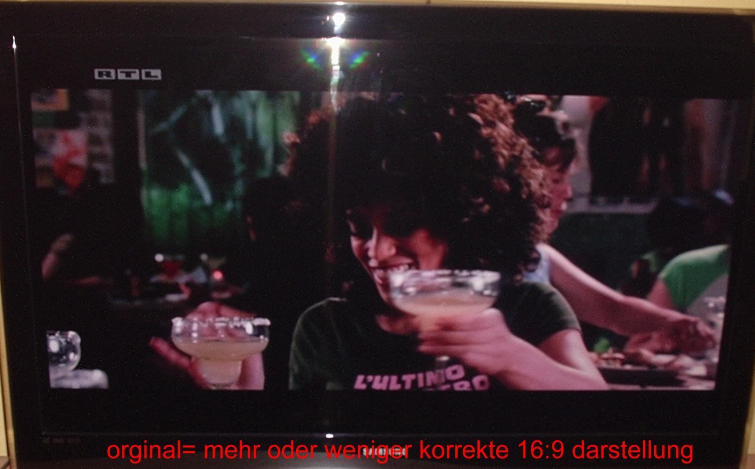

hier mal zwei screens die zeigen was ich meine. das orginal, sowie das erstellte mkv-sample, haben dieselbe auflösung und auch dieselbe aspect ratio. das orginal stellt mir mediaportal korrekt da. das sample jedoch nicht.

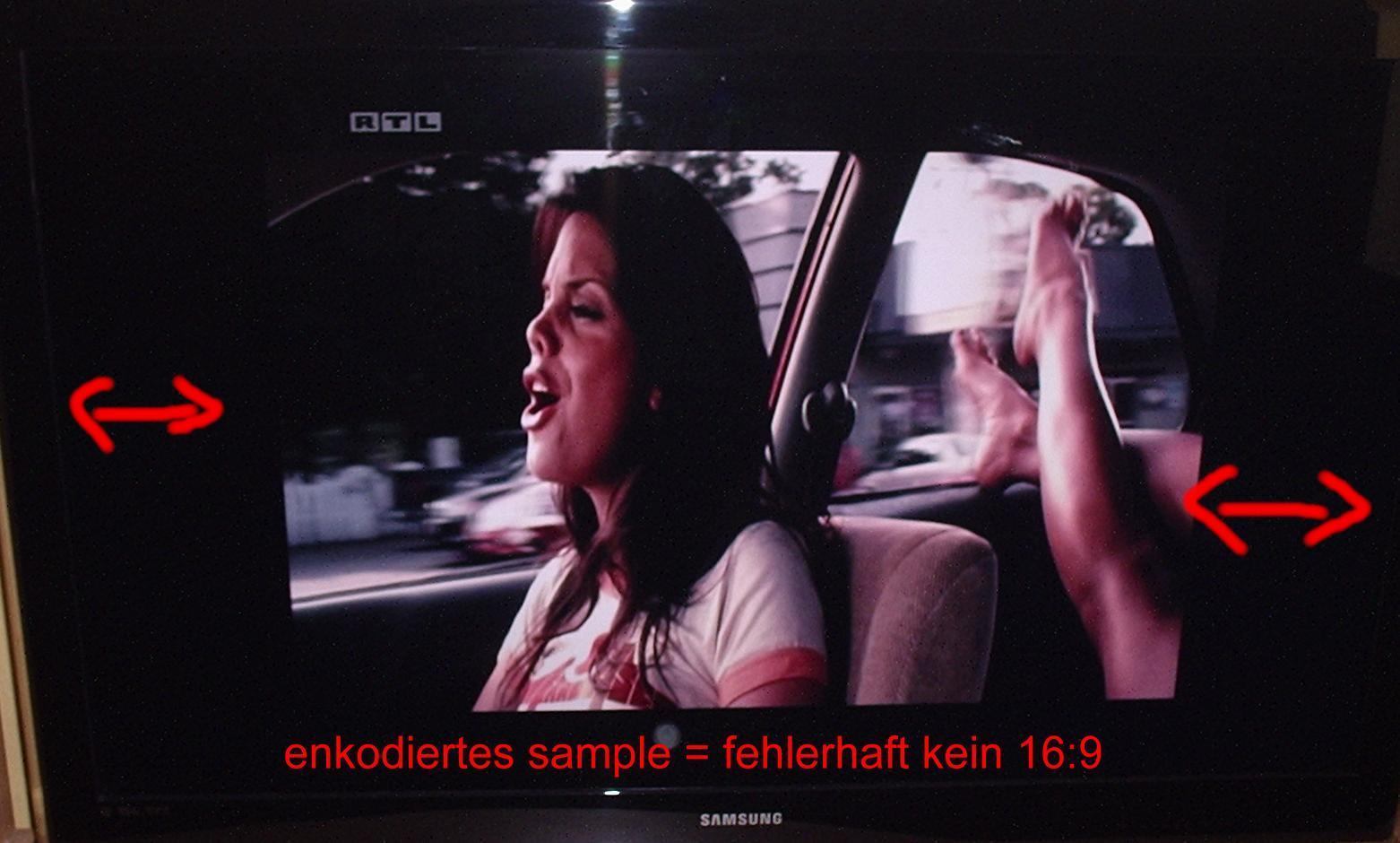

hier zwei weitere screens die zeigen wie sich das ganze beim abspielen verhält.
an was kann das liegen?

Media Portal liest anscheinend das Aspect Ratio Flag der MKV nicht richtig aus.
Die MKV Datei ist schon richtig erstellt worden.
Entweder du bringst deiner Abspielsoftware das Aspect Ratio Flag bei, oder du lässt dein Encoder die Sache auf nicht-anamorphe Auflösung croppen..das wären dann so ca. 720x400 oder 704x400.
sowas in der art habe ich schon befürchtet;(
ich wüsste nicht, wie ich selbige dazu überreden sollte. laut medainfo ist das sample ja korrekt erstelt und hat auch die richtigen werte. fällt dir dazu vielleicht noch was ein?
ja, das funktioniert wie gesagt, nur verliere ich denn die orginal dvb-auflösung von 720*576, was ich eigentlich nicht möchte.

Du kannst alles mit yamb (oder Megui) in einen mp4 Container verfrachten.
Vllt. kann Media Portal bei MP4s das Aspect Ratio auslesen.
Oder du machst einen Upscale auf 1024x576 und packst es wie gewohnt in den MKV Container, ob das mit automkv geht weiß ich leider nicht, ich kenne das Programm nicht.

aspect-ratio-problem:
das scheint auch kein spezielles mediaportal problem zu sein, sondern auch außerhalb mediaportal tritt es auf, wenn ich die entsprechenden files mit dem wmp oder mpc-hc abspiele. liegt aber meiner meinung nach wie gesagt nicht an den umgewandelten filmen selbst. laut mediainfo stimmen die werte ja.
mit stretching bekommt man es übrigens in den griff;)
