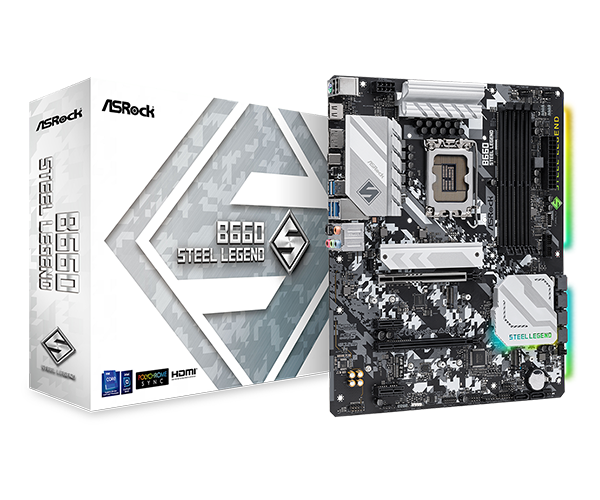

Hallo!
Ich habe hier ein Asrock B660 Steel legend mit Intel i3-12100f
Leider bekomme ich nur eine SSD zum laufen. Eine zweite wird nicht erkannt. Eine M2 SSD auch nicht.
BIOS Update hat nichts gebracht. Ich habe auch schon im BIOS selbst ein paar Einstellungen versucht...Nichts!
Wer weiss Rat?
DANKE!

Du hast doch 3 M.2 Ports, hast du alle Ports probiert, denn einer ist nur PCIe Gen3x2 ?
Das Board hat insgesamt 3 M.2 Slots mit unterschiedlicher Anbindung
In welchen Slots hast Du die SSDs installiert?
In allen versucht. Ich habe jetzt eins Nvme gekauft. Die ging sofort.

Der M2_2 Slot hätte mit SATA funktionieren müssen.... Supports type 2260/2280 SATA3 6.0 Gb/s
Komisch....Oder ich bin zu doof.
