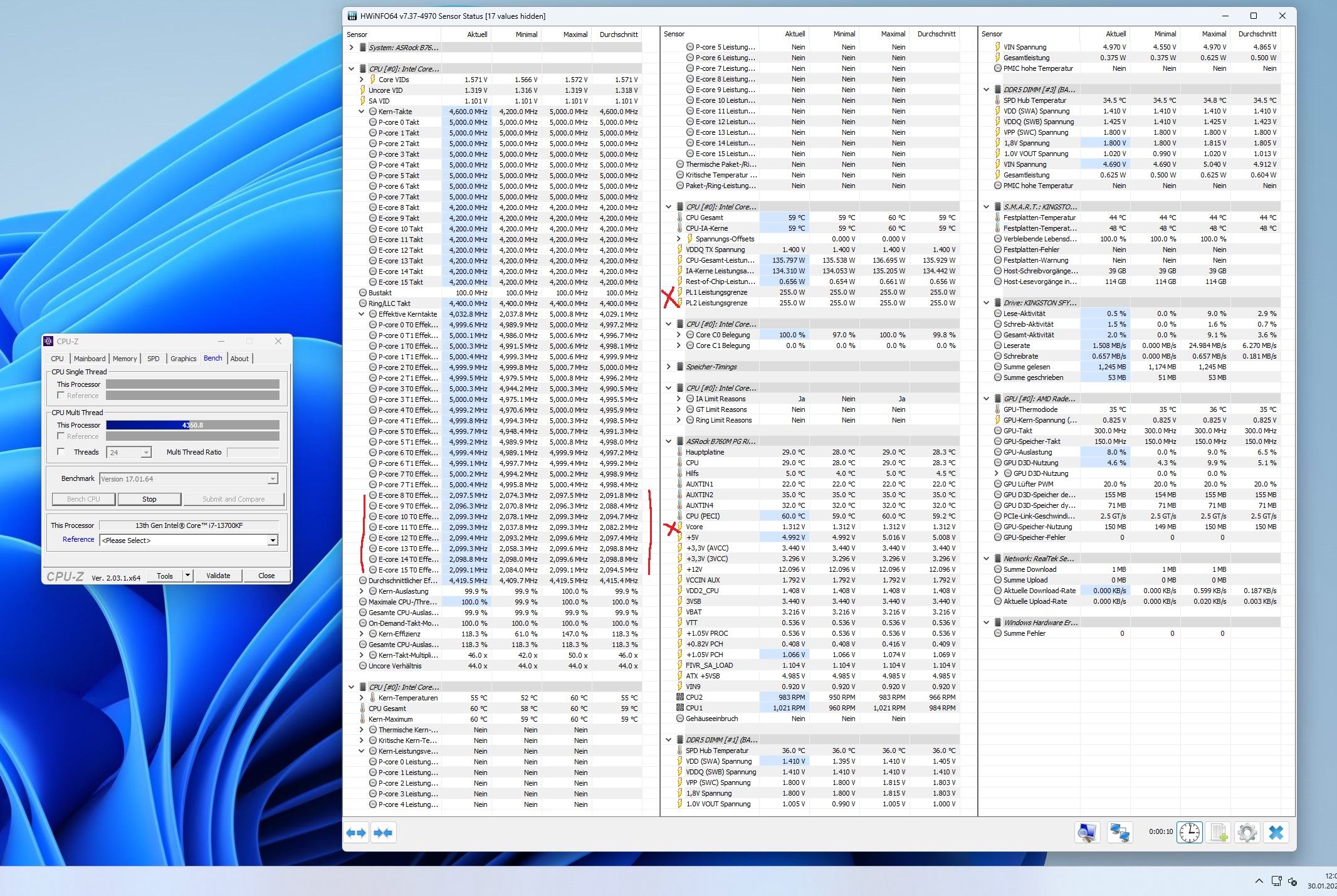

Die LLC funktioniert nicht wirklich, sobald ich statt Auto. Level 3,4 oder 5 (maximaler vDroop) nehme, bricht in Windows die Leistung ein, Cinebench R23 nur noch 13000 Punkte statt um die 30000. Das gleiche passiert wenn ich die Spannung per fixed manuell auf z.b. 1,3v setze. Was ich in Windows nur sehe, die E-cores in hwinfo64 "effektiv" heruntertakten mit ca. 2000Mhz. P-Cores 100% und 5300 oder 5200Mhz.
hier, und da waren sie P-cores testweise nur auf 5000Mhz gestellt.
Bei manueller vcore (fixed oder offset -0,100) wird immer LLC 1 fest vorgegeben. Übernimmt auch keine andere LLC Einstellung.
Lasse ich alles auf Auto taktet sie CPU bei 100°C natürlich runter, dann gibts aber zumindest immer noch über 26000 Punkte.
Gleiches passiert auch schon im CPU-Z Bench, statt 12000 nur noch 4500 Punkte.

Hallo. Dann scheint sich das Verhalten von den B660 leider entsprechend vererbt zu haben. Für diese Boards gibt es im WWW so manche Threads bzgl. Clock Stretching beim UV, z.B. ComputerBase, hier oder Reddit. Buildzoid hatte dem Thema auch mal ein Video gewidmet.

Der ASRock Support war nett und freundlich und hat das Problem auch an die Bios Abteilung weitergereicht. Quasi alles normal...
CPU default funktioniert wie sie soll, wird je nach Chip Güte halt wärmer... Asrock hat mit einer 13700K ES und 280er AIO getestet und war auch schon in CB R23 bei 90°C... die CPU scheint sparsamer als meine, 1,3V wobei die CoreVID auch deutlich niedriger als bei mir ist.
Nebensatz: "BTW, Intel B series motherboard doesn’t support undervolt/negative offset."
Schade dass man es im Bios einstellen kann aber dann Clock Stretching passiert.
