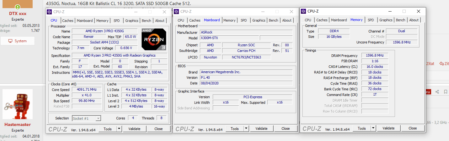

Mein DeskMini X300 läuft.
4350G, Noctua, 16GB Kit Ballistix CL 16 3200, SATA SSD 500GB Cache 512.
Zusammengebaut eingeschaltet und im BIOS nur RAM Profil geladen.
Bootbaren USB Stick eingesteckt, Neustart und schon läuft die Installation.
Einfacher geht es nicht.
