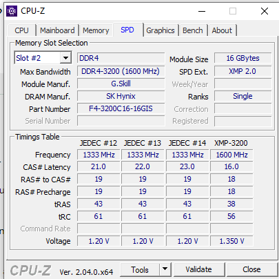

2933 2666 mhz mit 16-18-18-38 oder auch nur nach JEDEC mit miesen Timings?
Es ist auch kein guter speicher, da kann ich mir die fummelei mit den Timings sparen, hat unter AM4 schon nicht funktioniert.
mit 2933 2666 mhz statt der 3200 kann ich problemlos leben, möchte nur scharfe timings, finde dazu auch keinen Test, die meisten sind leider ohne angaben der Timings oder noch von DDR3.
