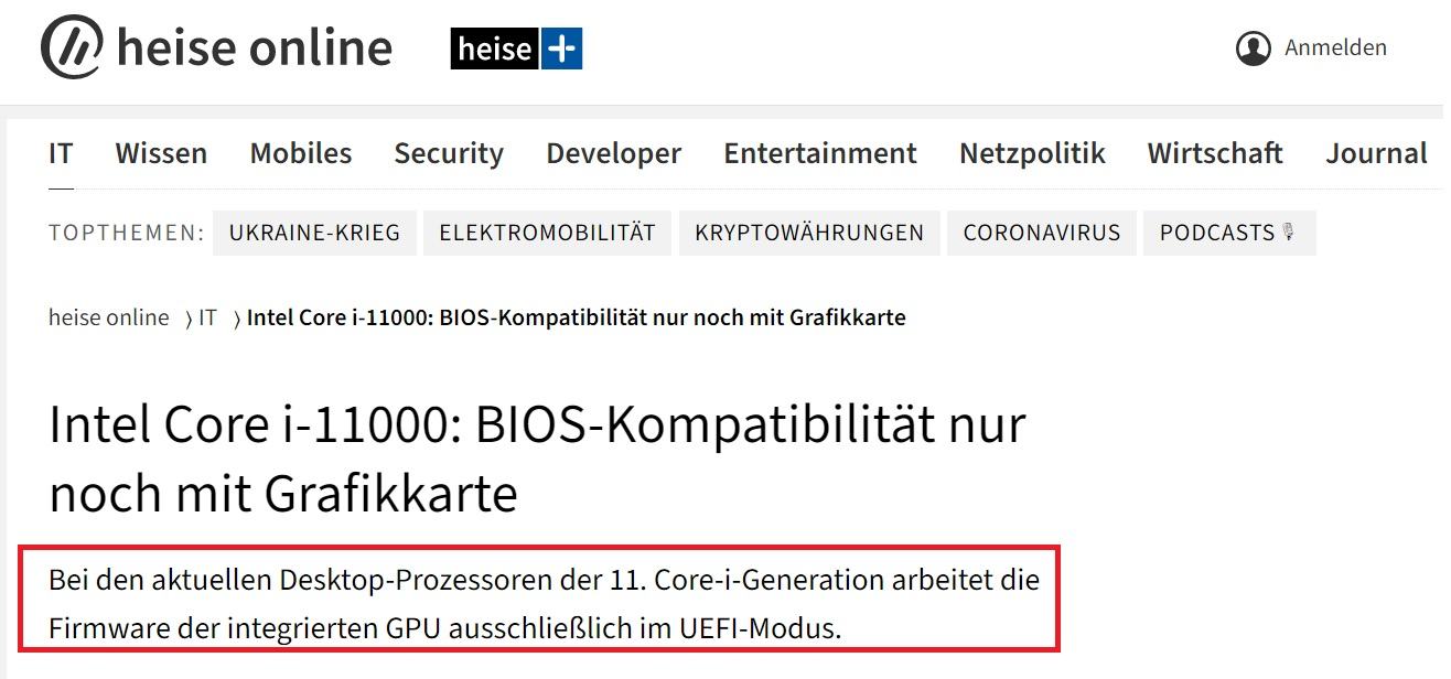

Ab Intel Generation 11 CPU´s, Intel IGPU nur noch mit Uefi Boot: https://www.heise.de/news/Intel-Cor...ilitaet-nur-noch-mit-Grafikkarte-6066457.html

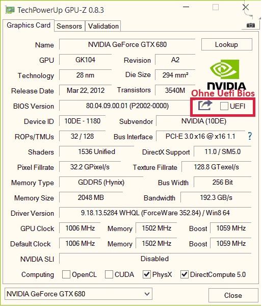

Für deine GTX 680 (ohne Uefi Bios) ist wahrscheinlich CSM (Legacy Boot) automatisch aktiviert, damit läuft die Intel IGPU nicht es muss Uefi Boot aktiviert sein.
Wenn du die GTX 680 entfernst ist Uefi Boot automatisch aktiviert.
Einige Grafikkarten Hersteller bieten ein Uefi Bios für die GTX 680 an.
In GPU-Z kannst du sehen ob deine GTX 680 ein Uefi Bios hat, ohne Haken bei Uefi hat deine GTX 680 kein Uefi Bios (Bild unten).

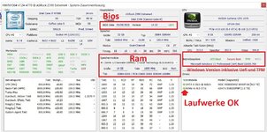

Mit HWiNFO64 kannst du sehen ob Uefi Boot bei deinem Mainboard aktiviert (grün) ist, Bild unten.

Richtig ist die GTX 680 gibts mit und ohne UEFI Bios und wenn die GTX kein UEFI Bios hat dann läuft die da immer nur im CSM Modus des Boards, das wirkt sich aber niemals bei nicht defekter Hardware so aus wie vom TE beschrieben.
Da ist nichts defekt, der PC Bootet nur nicht im Uefi Mode (mit aktivierter IGPU) wenn die GTX 680 (ohne Uefi Bios) eingesteckt ist.
Das Problem lässt sich ganz einfach lösen Uefi Bios auf der GTX 680 installieren, und der PC Bootet mit der eingesteckten GTX 680 im Uefi Boot Mode.
Außerdem lässt sich mit HWiNFO64 ganz einfach überprüfen ob Uefi Boot aktiviert ist oder nicht.
Der Uefi Boot Mode ist automatisch aktiviert, sobald man die IGPU im Bios aktiviert.

Das Bios von der GTX 680 Grafikkarte auf ein Bios mit Uefi updaten.
Das ein Mainboard Bios update nichts bring ist klar.
Bios Download, EVGA GTX 680 2GB mit Uefi Bios: https://www.techpowerup.com/vgabios/225221/225221
