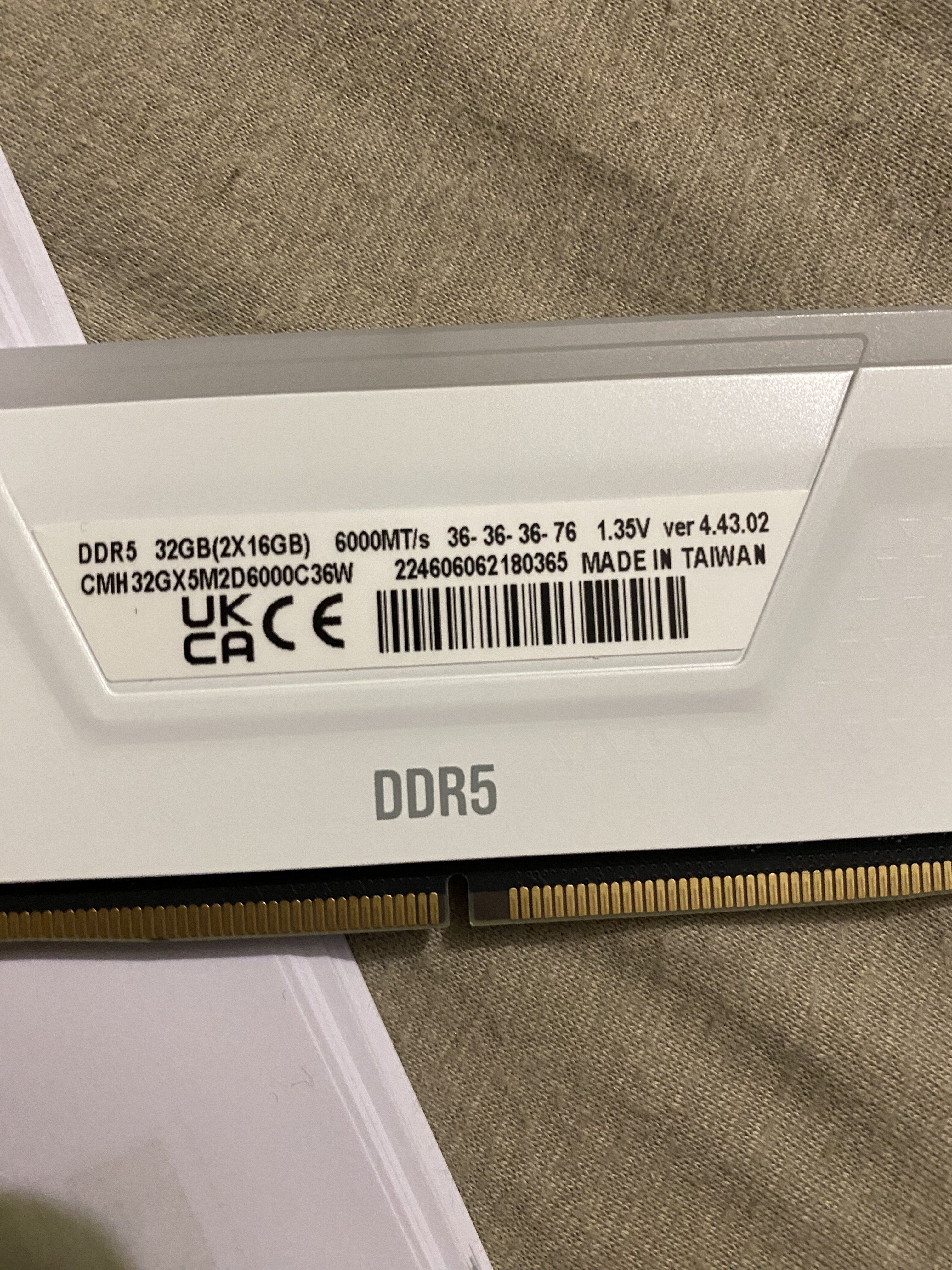

Auf dem RAM ist ein Aufkleber mit der genaue Versionsnummer... die wäre event. gut zu wissen.... 5.4x.xx oder so

Das Board sollte automatisch einen funktionierenden Gear für den jeweiligen Takt wählen, so dass man diesen in der Regel nicht anpassen muss (außer dem manuellen OC). Die Versionsnummer steht auf dem Modellaufkleber an den Modulen und verrät dir und uns, um welche DRAM Chips es sich genau handelt.

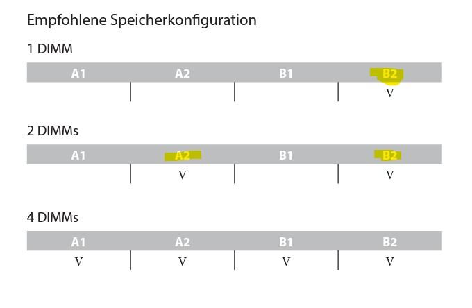

Ja A2/B2 ist der von der CPU am nähesten kommt also (A2 und der B2 ist der erste von bank 2.. So wie am Bild ->
Bilder stimmen grob. Aber nicht am nähesten zur CPU, aus CPU Sicht in Slot 2 und 4 (wenn man sich unsicher ist was A und B ist). Bei einem Modul in 4 (also in Richtung Board Kante)
immer im richtigen eigenen Board Handbuch nachsehen.

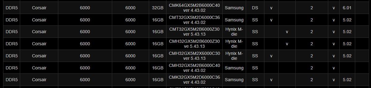

Laut Liste gibt es die C36 nur mit Samsung Chips (schau aber bitte nach was genau auf dem RAM Aufkleber auf dem RAM Stick steht ver. X.XX.XX
Bei Problemen mit Samsung Modulen (waren hier im Forum ein paar Leute immer mal wieder) wundert mich aber eig. nix mehr.
Danke habe die RAM falsch drinnen gehabt hab sie jz von cpu aus gesehen auf Bank 2 und 4

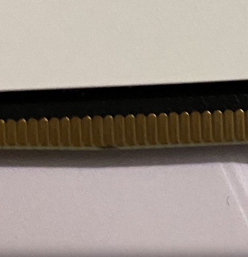

Ist da Schmutz an den Kontakten oder eine Beschädigung?
Wenn XMP nicht will, könnte man auch noch die VDD/VDDQ Spannungen auf 1,4V testweise hoch setzten oder den RAM Takt auf 5600 senken, also XMP laden und dann das eine oder andere gleich anpassen und dann neustarten
Nein sind clean und nicht bestätigt ich habe sie umgesetzt und probiere jz das xmp profil

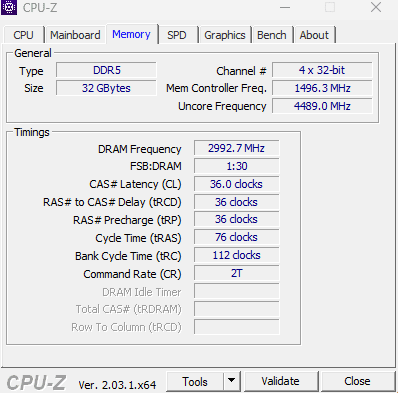

Wohooo danke leute Funzt!!!! Fehler war das die DIMM nicht auf den richtigen Slot war.. War jetzt im BIOS XMP 3.0 Aktiviert und hab die knappen 3000 mhz sprich 6000mhz in Dual channel danke !
