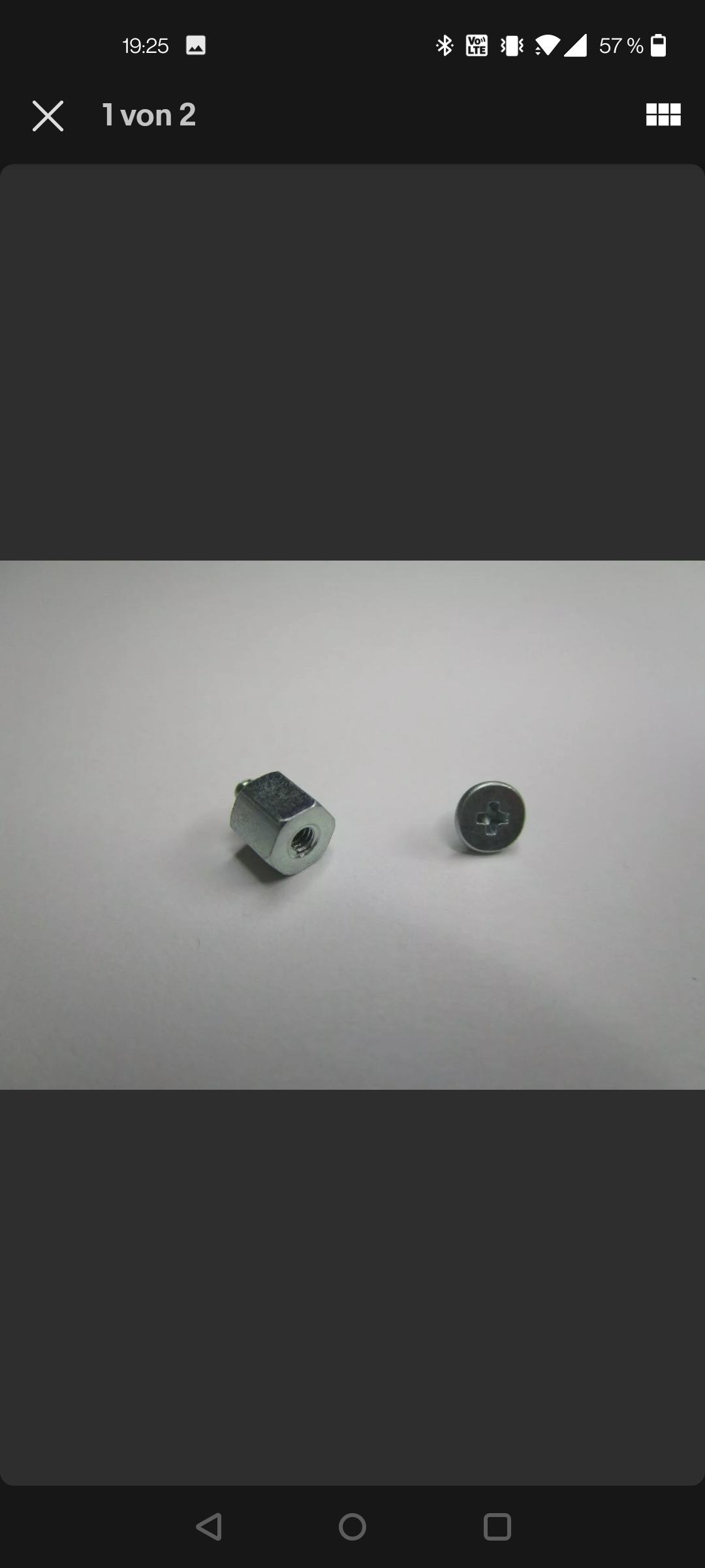

ich wollte mir mal eine neue Festplatte gönnen, aber irgendwie Blicke ich bei den "neuen" Dingern nicht mehr durch.
Ich würde gerne die WD Blue 1 Tb (Sn550?) kaufen aber bin mir unsicher ob das funktioniert. Beim Board steht Formfaktor 2230 und bei der Festplatte 2280, aber beides ist mit M.2 angegeben.
Kann mir da einer auf die Sprünge helfen, bevor ich die Kohle in den Sand setze und ggf eine Alternative nennen.
Beste Grüße
Green
Normalerweise hast du auf dem Board mehrere Montagepunkte, um verschiedene Formfaktoren befestigen zu können. Auf deinem Board müssten links vom M.2-Slot 4 Befestigungspunkte sein (bei den roten Markierungen), je nach dem Formfaktor deiner NVMe setzt du dann den Gewindepin in das passende Loch und schraubst an diesem dann die NVMe fest.
