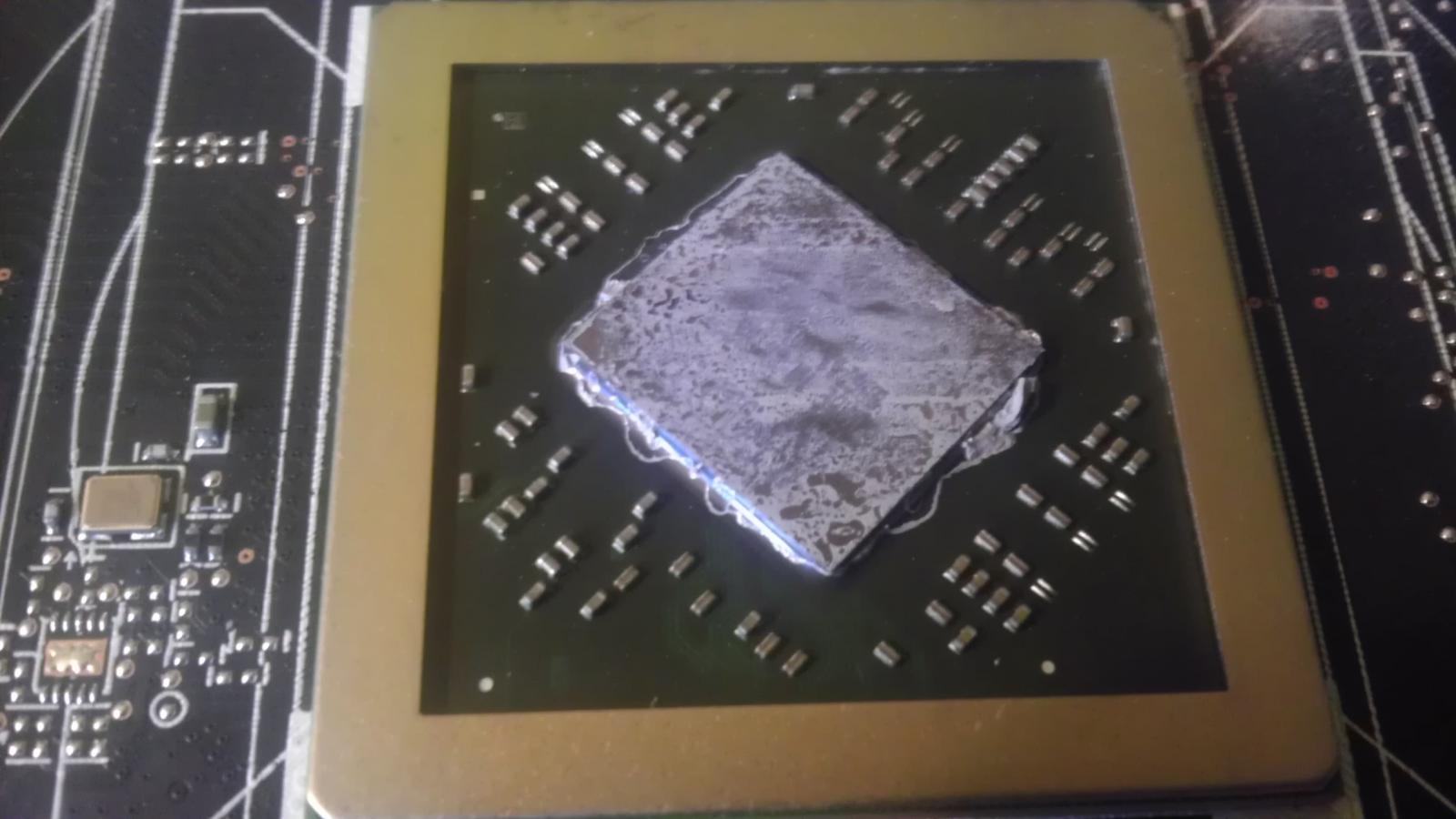

Hallo zusammen, da mein Pc exrem zugestaubt war, hatte ich mich entschlossen ihn zu reinigen, als ich dann zur Grafikkarte gekommen bin habe ich gesehen, das sie auch extrem zugestaubt war, allerdings muss man den Kühler komplett abschrauben um ihn zureinigen, dann habe ich auch gesehen, das das Wärmeleitpad nicht mehr so gut aussah 2014-02-16 12.03.44.jpg und neue WLp aufgetragen, jedoch haben sich die Temperaturen extrem verschlechtert.
Was habe ich falsch gemacht?
Wie kann ich meinen Fehler korrigieren?
Evtl war das Pad dicker als die WLP und nun liegt der kühler nicht stark genug auf?
Also mehr wlp auftragen?

Das sieht doch schon so aus als hättest du zu wenig drauf gehabt, aber dennoch nicht übertreiben, gleichmäßige Schicht (leicht durchschimmernd) reicht, schrauben alle gleichmäßig anziehen.
Das ist die orginale nicht meine, habe vorhin schon mal neue aufgtragen, schrauben sind auch gleichmäßig fest, deshalb kann ich mir das eigentlich nicht erklären und meine WLp ist jetzt auch noch alle, muss erst wieder auf neuen Warten :(
In dem Bild oben ist auf jeden Fall ein bisschen zu wenig WLP aufgetragen. Aber wie gesagt, nicht übertreiben.
Richtig.
Nicht Übertreiben und nicht zu dick.
