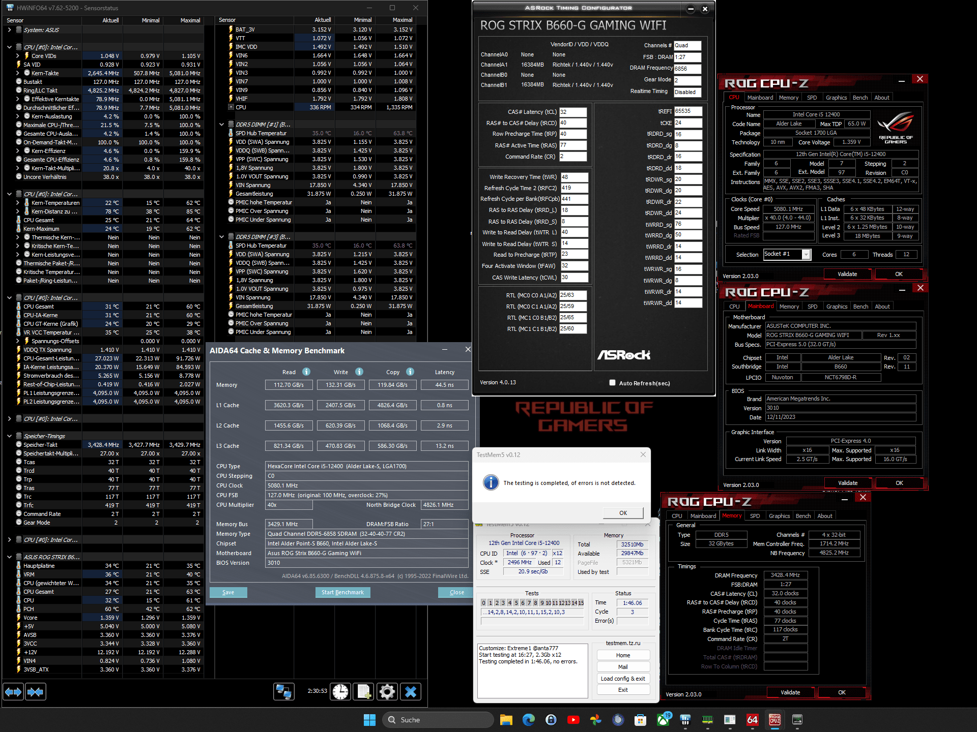

So war jetzt auch neugierig und habe das BIOS 3010 für das B660-G geflasht und anschließend wieder die Intel ME (16.1.30.2307) drüber gebügelt. Dann noch ein Cmos Clear und alles manuell eingestellt. Was soll ich sagen, mit dem 2603 BIOS hab ich den G.Skill nur auf 6630 bekommen. Mit dem 3010 auf 6800.

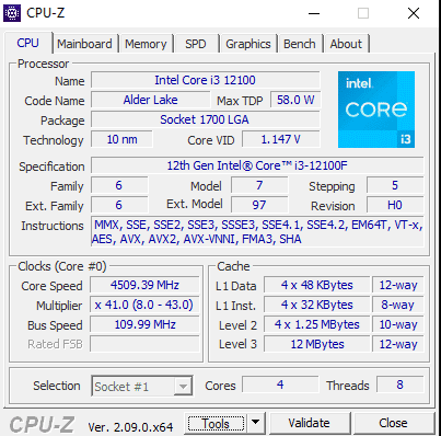

So ich melde mich mal wieder.. ich hatte alles so gemacht wie du es gesagt hattest. Ich war gestern etwas müde und hatte vergessen, vor dem Update, die "Intel ME fw" zu flashen. Dann hatte ich das Bios Update gemacht und die Firmware wurde mit geflasht "v4" oder so ähnlich.
Anfangs dachte ich, das wars jetzt und die non k oc funktion ist hin, scheinbar aber, kann man nachdem Bios Update "3010" noch die FW drüber flashen (höhere Version aktuell).
Dann habe ich versucht den BLCK ein bisschen anzuheben, was nicht ging, ABER NUR weil ICH vergessen hatte, "Sync all cores" einzustellen..
Läuft jetzt wieder alles, muss nur noch den kleinen i3 wieder auf seine 5,2ghz bringen. :)
