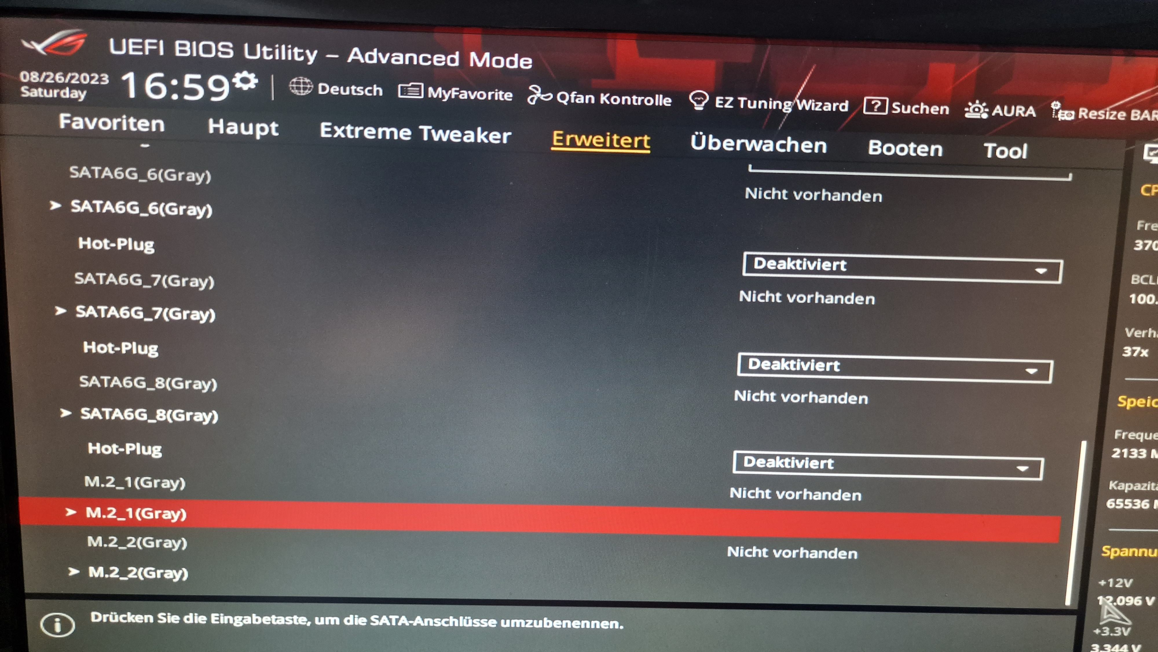

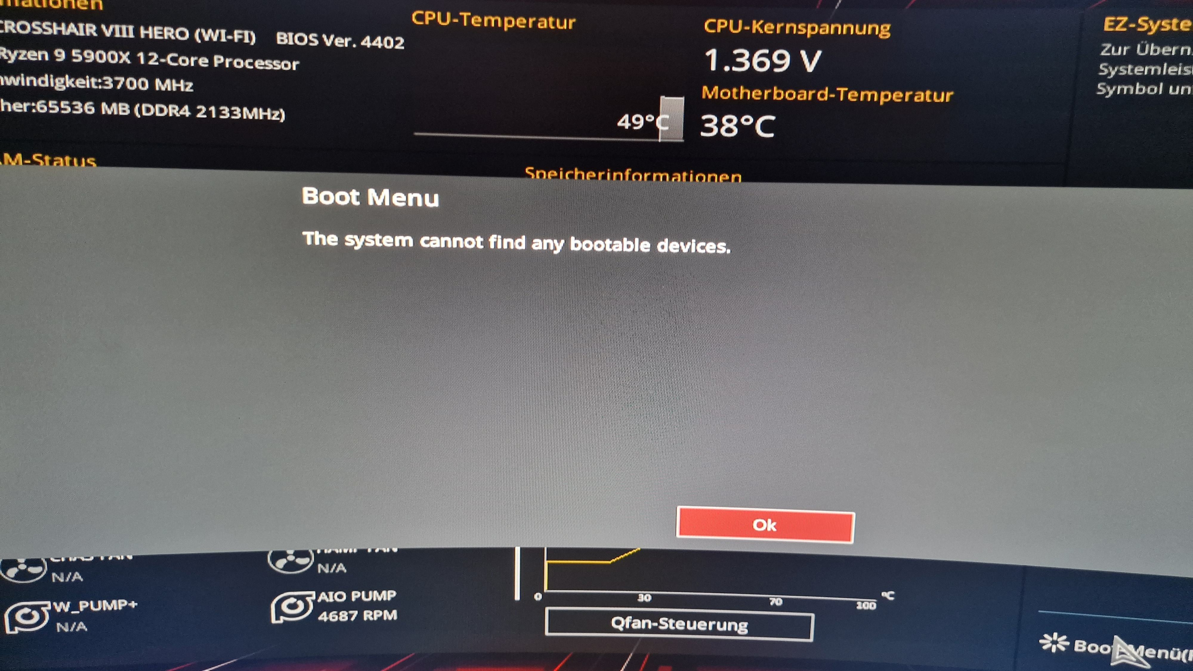

Ich habe mir ein Crosshair viii Hero gekauft. Vorher hatte ich ein Crosshair 7.

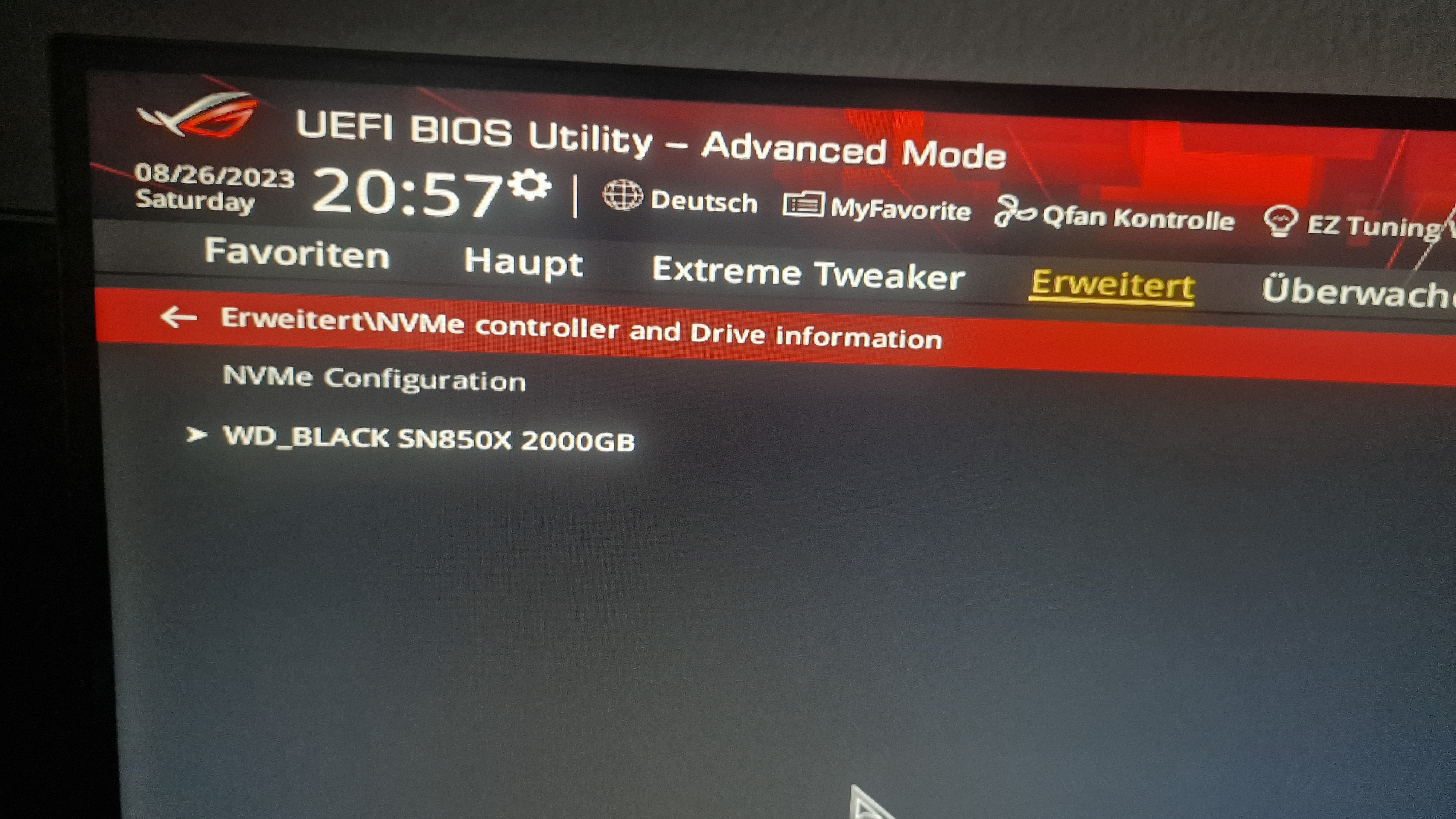

Jetzt habe ich das Problem, dass mir das neue Mother board, meine M.2 zwar findet wenn ich unter NVME Konfig. suchen gehe. Aber als Boot SSD nicht.

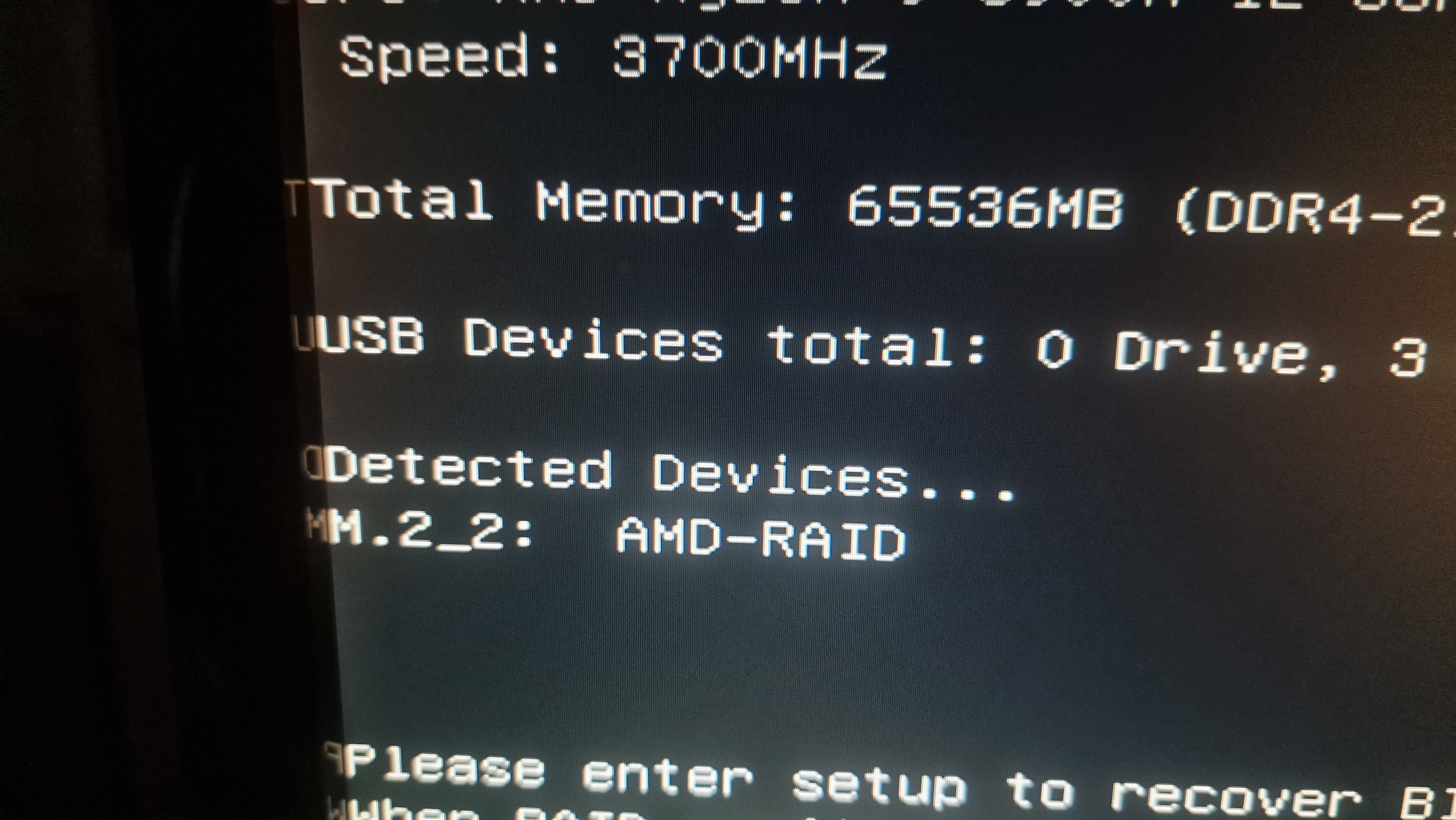

Ich bin sicher dass ich einfach eine Einstellung falsch habe, zumal mir die M.2 als Raid Gerät angezeigt wird.
Auf der M.2 befindet sich eine gekoltes Win 10, meiner alten M.2, die ich inkl. altem Board für meine Freundin am verbauen bin.
Das komische ist auch dass das Booten über mein Boot Stick nicht geht
Ich hoffe Ihr könnt mir helfen.
Schon mal Danke

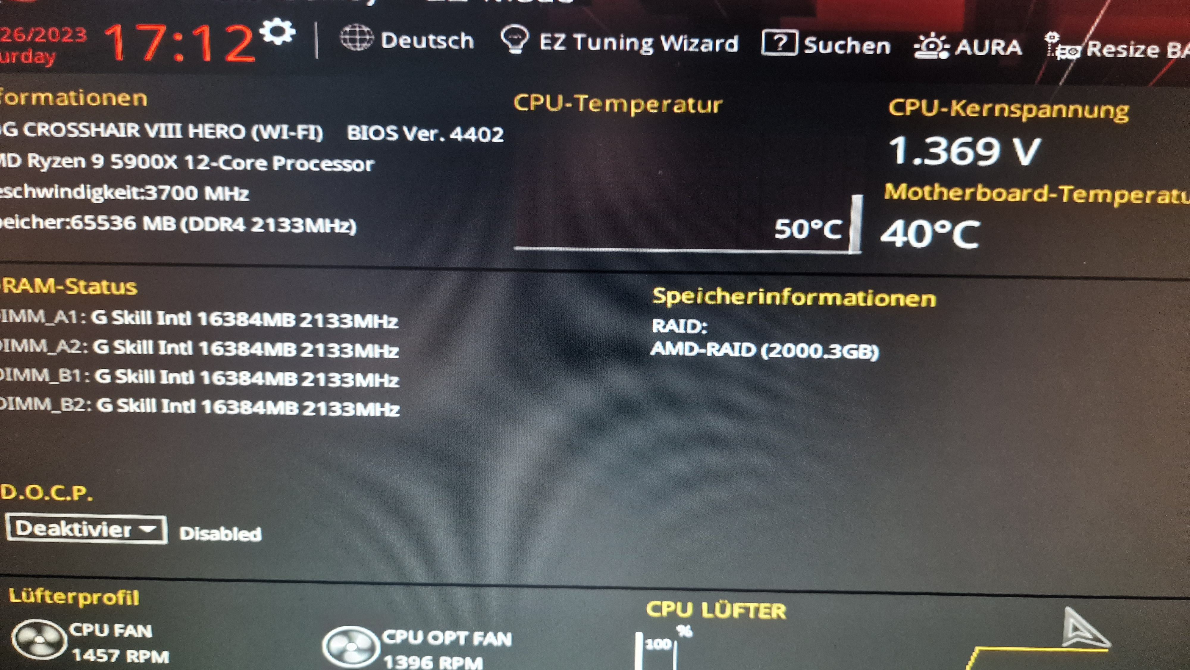

Könnte es sein, dass die Datenträger nicht im normalen Modus angezeigt werden, weil sie in einem Raid stecken?

Ok, das mit dem RAID hatte ich überlesen. Das wäre natürlich auch ein interessanter Punkt.
Ich tippe mal, wenn ja, Bootsektoren (MBRs) zersägt. Indiz dafür -> dieses "NEW" hinter den Rescans. Ich kenne dieses AMD RaidXpert nur in der Ur-Version von AMD BE965II, meine mich aber erinnern zu können, dass dort wo hier "NEW" steht, immer die Bezeichnung des erstellten Volume stehen müsste (z.b. "Software", "Games" usw.)
Deshalb macht man so etwas nie über den Boardcontroller sondern immer via externer Raid Controllerkarte, wo man Storage auch plattformübergreifend umziehen lassen kann (bzw. Windows Speicherpool ohne/mit verschiedene Resilienzebenen).
ps: UEFI erkennt ja alle SSDs (2x M2 - richtig?), sogar die darauf befindlichen Arrays.. ..aber halt deren Inhalte (Volumes) nicht. Ergo, kann nichts mehr damit anfangen. Wenn wenigstens die OS-SSD gehen würde, damit man ins Windows kommt, dann könnte man ja via TestDisk die vorhandenen Arrays rekonstruieren. Aber so?

Mit Raid habe ich absolut keine Ahnung, da ich noch nie damit gearbeitet resp. eingestellt habe.
Sollte es i. RAID sein, wie kann ich es wieder umstellen?

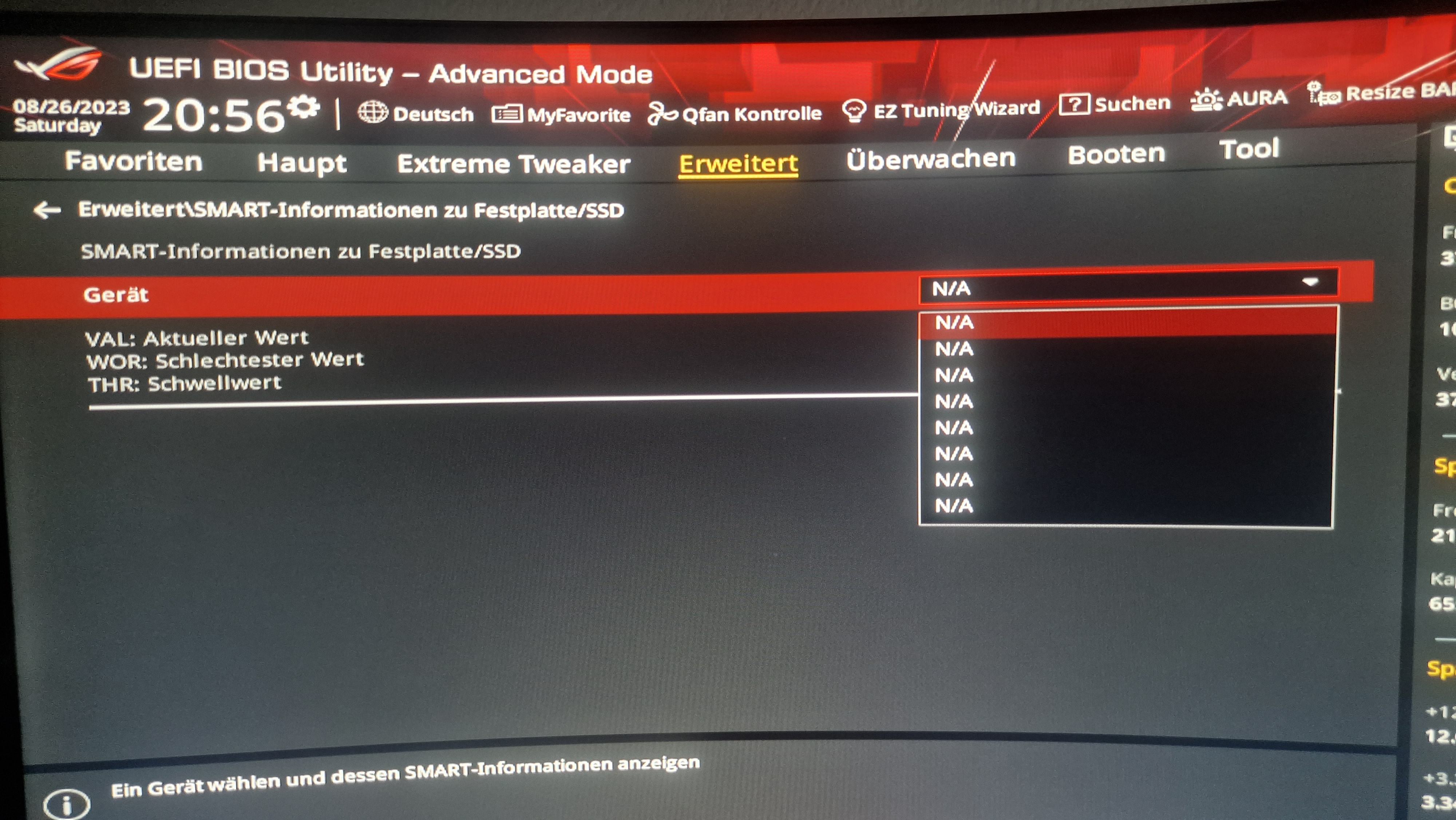

Was ich noch sagen kann, wenn ich auf SATA Einstellungen gehe. Zeigt es mir alle Sata Ports ganz normal an, aber beide M.2 nicht verfügbar.

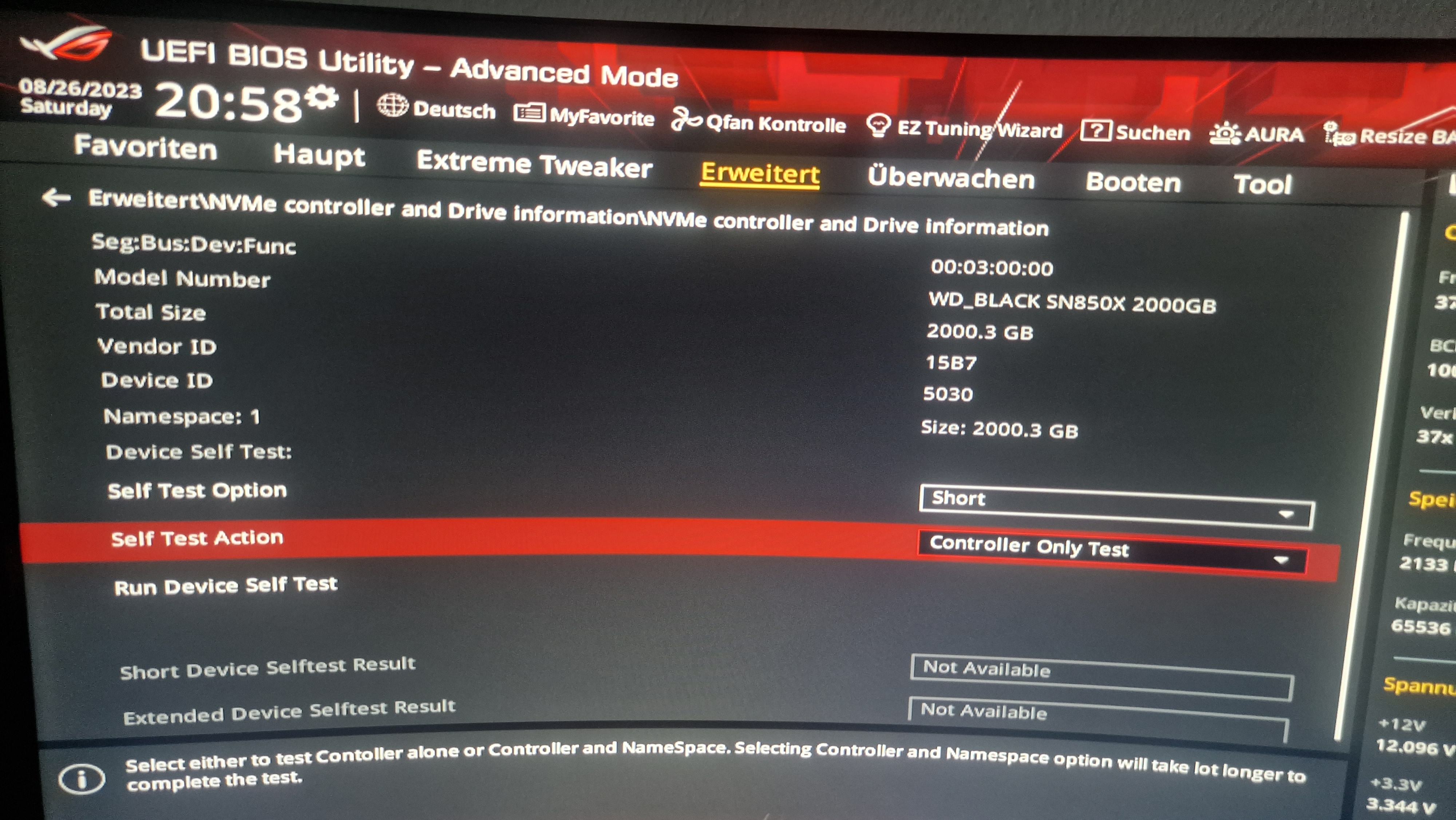

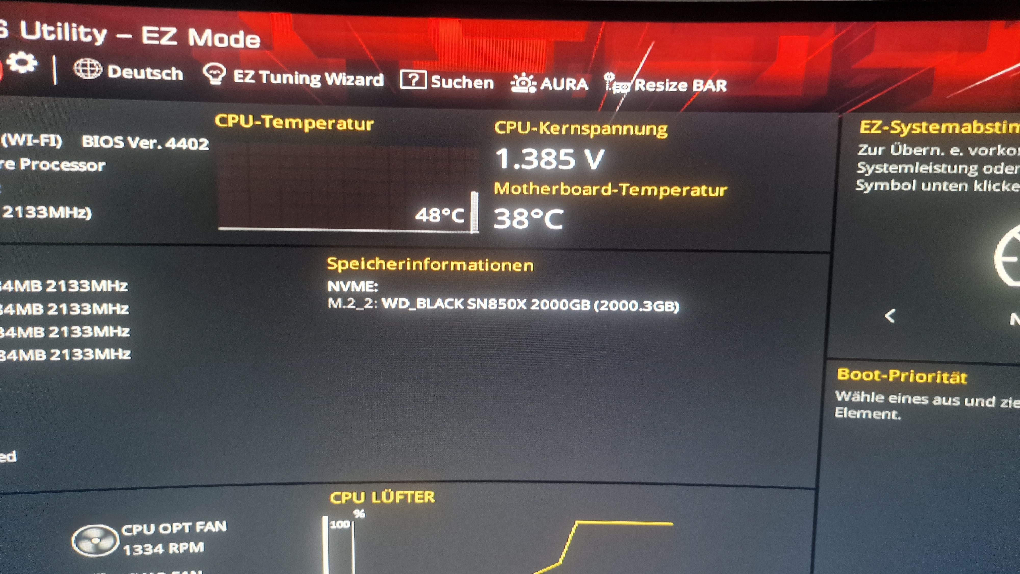

Wenn ich auf die NvMe gehe erkennt es mir die M.2 ganz normal mir Serial und allem.
Habe jetzt alle Datenträger bis auf die M.2 ausgezogen.
So Probleme hatte ich echt noch nie. Ansonsten WinKlonen, alles sauber anschliessen, Starten und ggf. noch etwas nach bessern. So einen Sch... nervt gerade gewaltig.

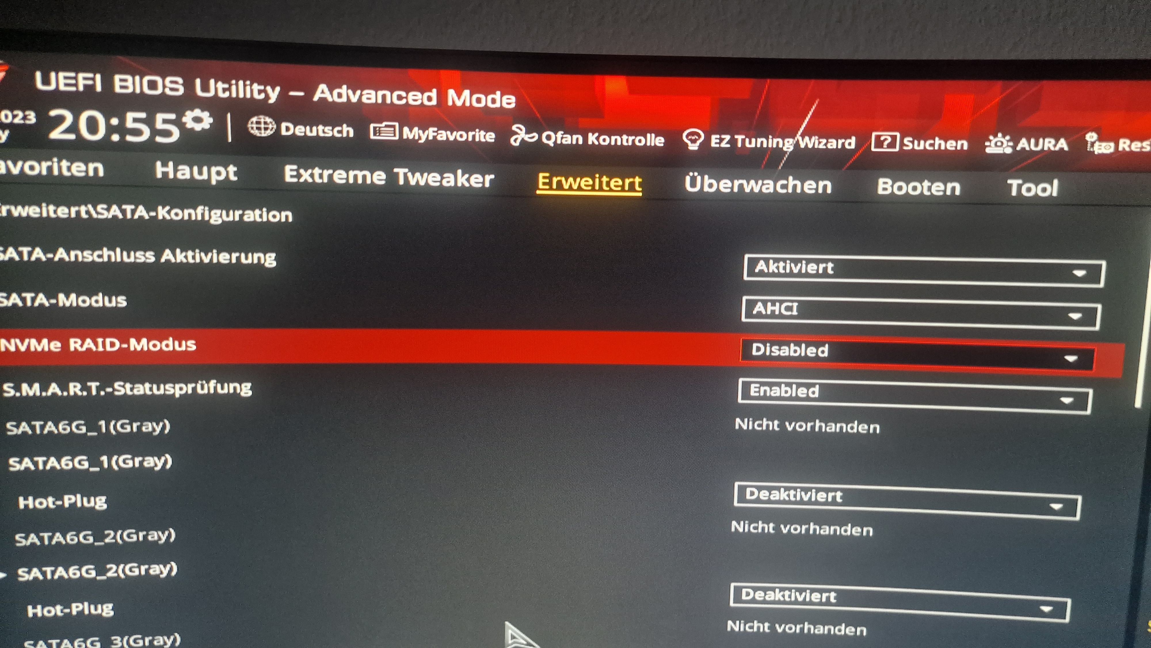

Einfach RaidExpert2 deaktivieren. Solltest du im gleichen Menü "Erweitert" finden.
Warum ist das überhaupt im RaidMode eingestellt? :unsure:
Super, Danke.
Das werde ich gleich mal ausprobieren gehen.
Keine Ahnung warum es im Raid Mode ist, ich habe es dev. nicht eingestellt.

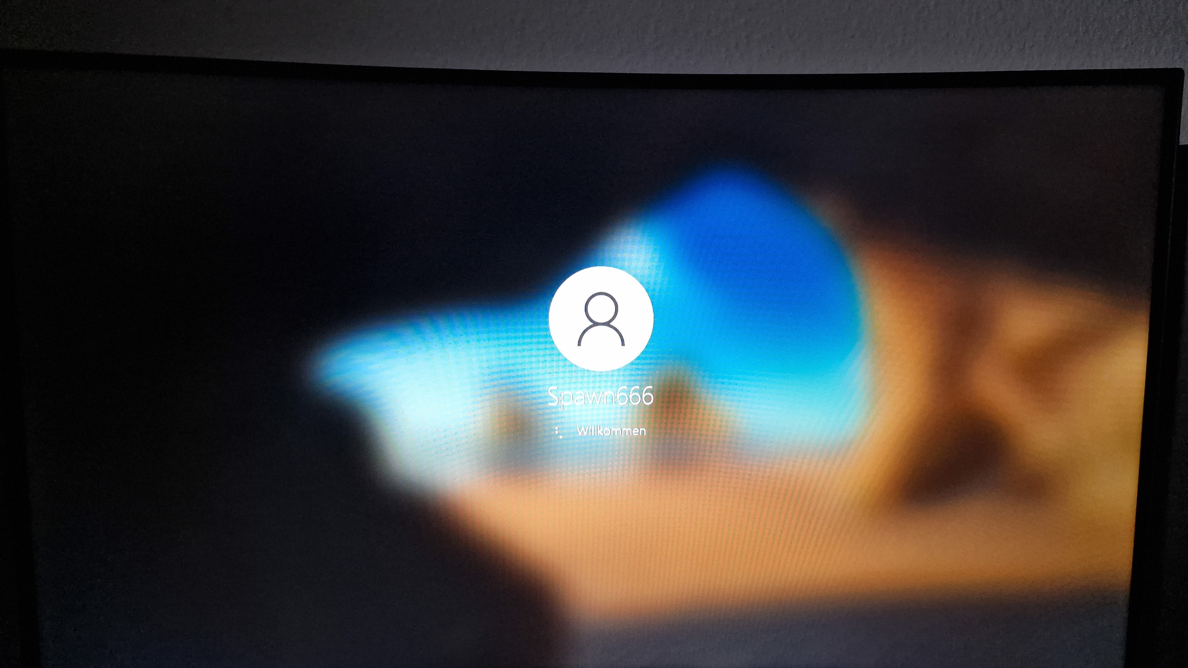

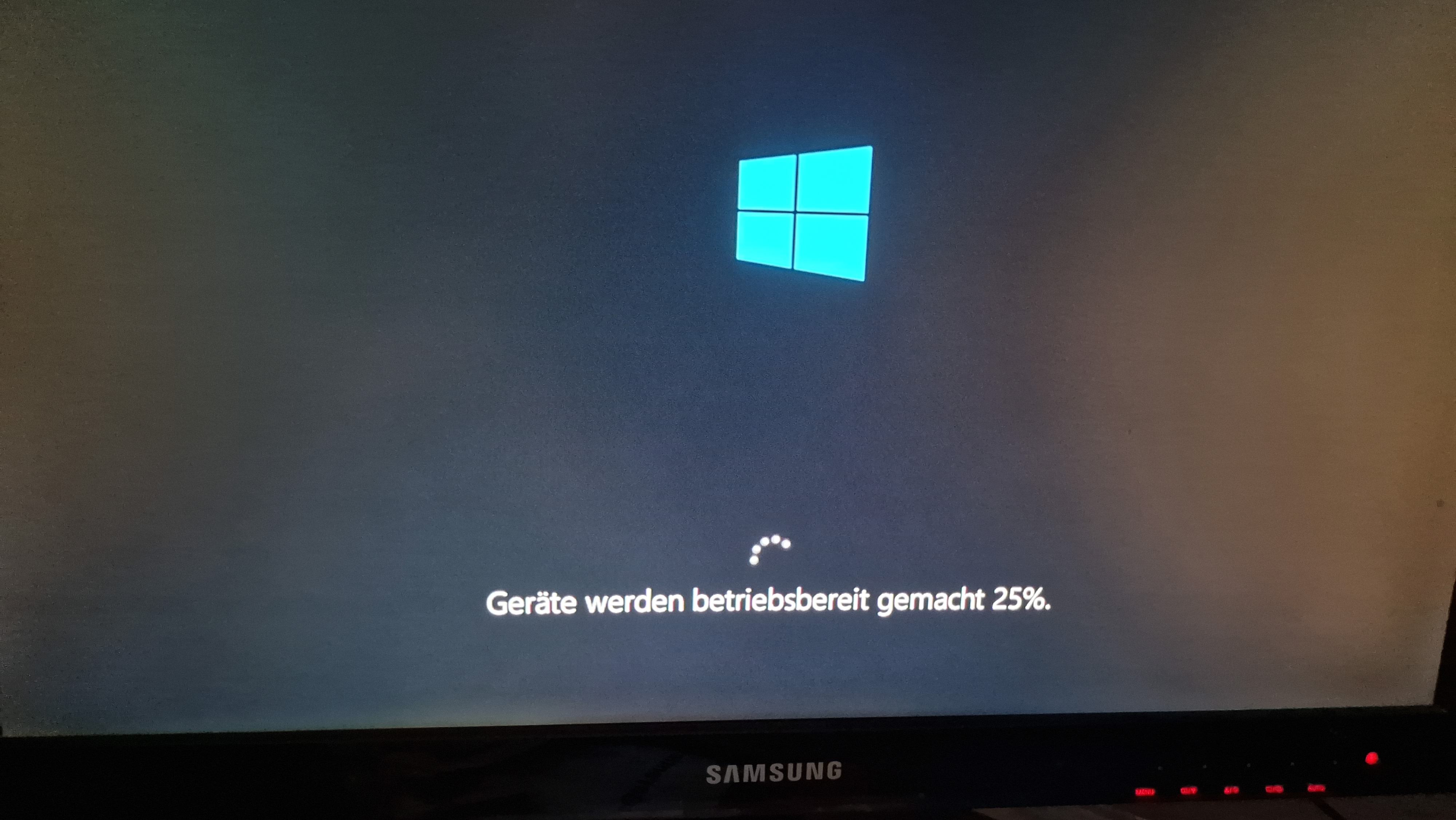

Keine Ahnung wieso, aber plötzlich hat er gestartet.
Nach dem ja immer kam, no Bootable...
Findet er aus dem nichts dann doch plötzlich den Bootsektor ⁉️🤔
Naja ich will mich nicht beschweren und stelle im Bios jetzt einfach nur noch kurz die Zeit ein und mach dann erst mal ABSOLUT NICHTS mehr im Bios... Never Touch A Runing System!!

ps: Zu deinen Board: Da wird der Vorbesitzer wohl ein Raid-Volume aktiv gehabt und die UEFI Settings so belassen haben. Ist zwar nicht die feine englische Art (man sollte zumindest den Artikel im nutzbaren Zustand zurück setzen) aber naja, scheint ja nun gelöst.
