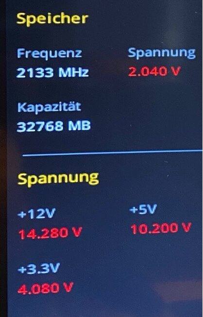

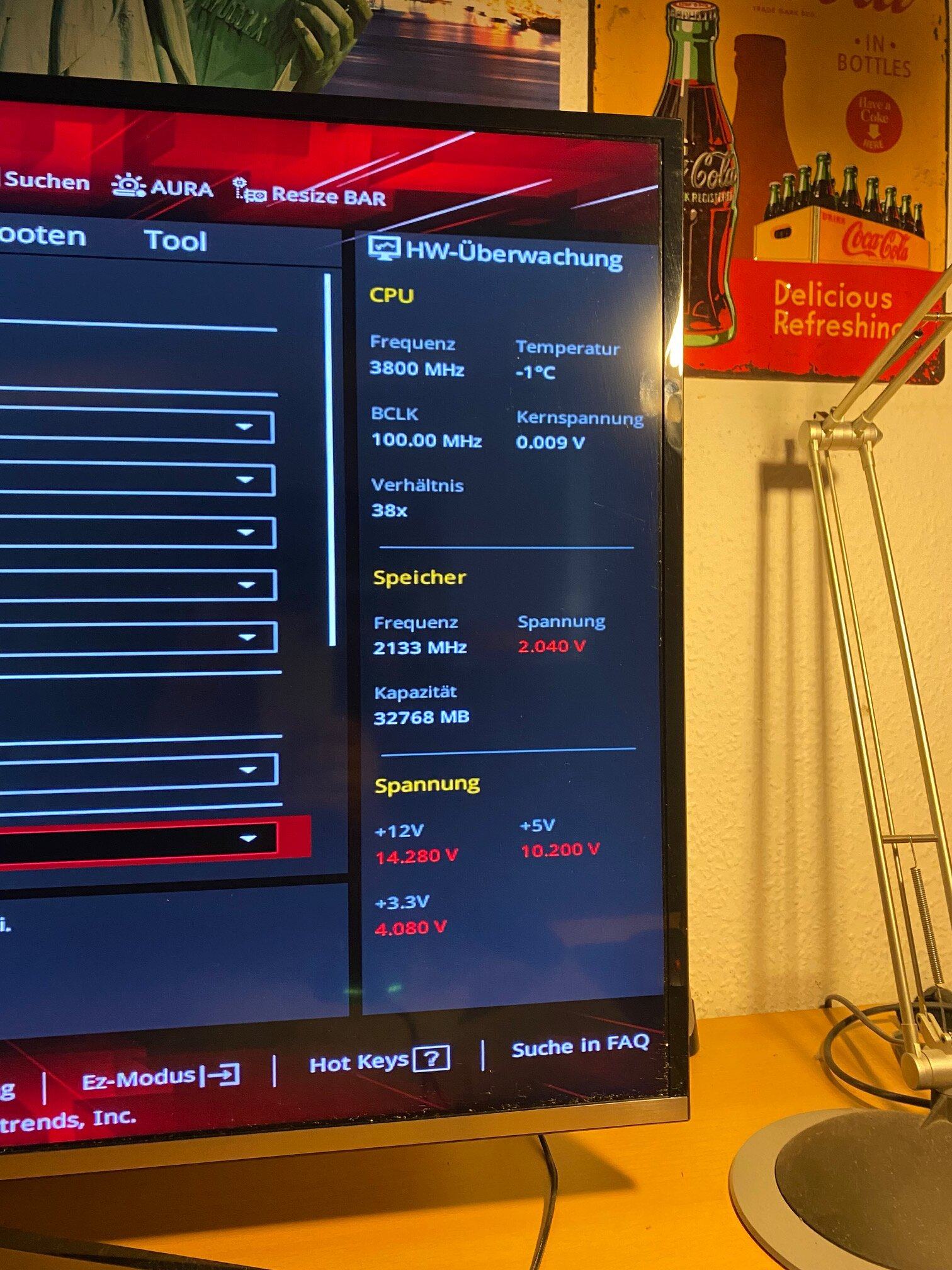

Hallo zusammen,

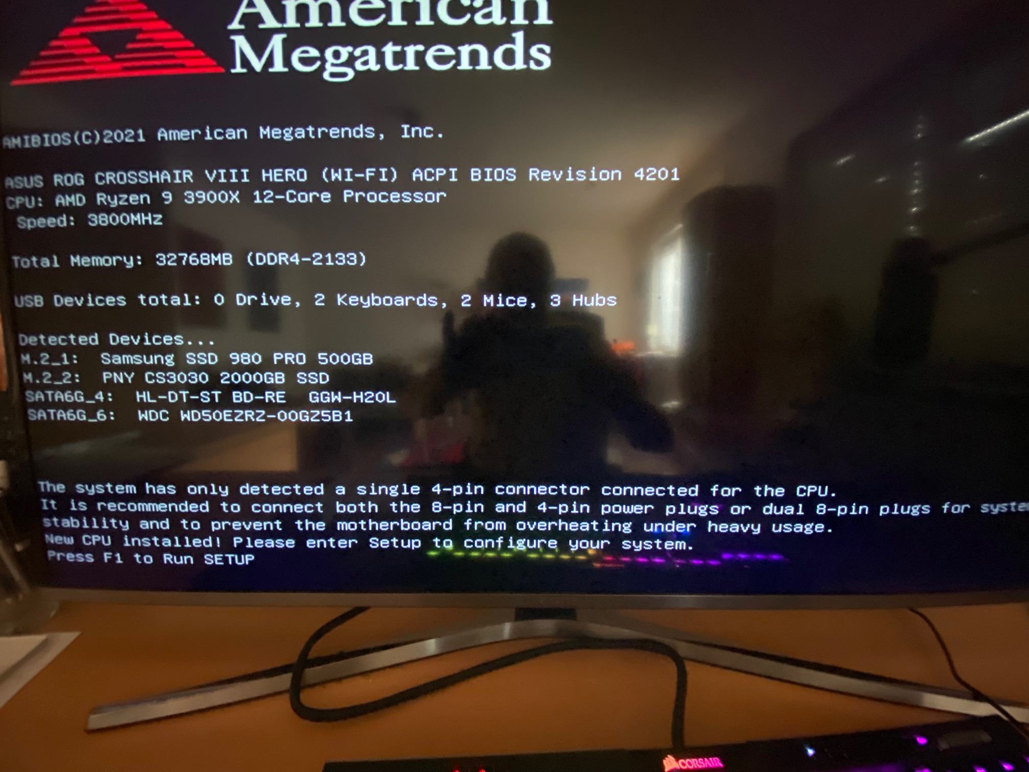

habe seit heute morgen folgende Fehlermeldung und keinen Plan. hoffe Ihr könnt helfen. Angeblich soll ein 8-pin Connector fehlen und im Bios werden eigenartige
Spannungen angezeigt. Habe mal ein anderes Netzteil angeschlossen, ist aber das gleiche Problem. Mainbord defekt ? Es werden auch eigenartige Umdrehungen aller
Lüfter und nicht passende Temperaturen bei -1 Grad angezeit. Hoffe jemand hat eine Idee. System lief bis gestern seit 3 Jahren ohne Fehler.

im Bios werden eigenartige Spannungen angezeigt.
Wenn die Spannungen am Mainboard stimmen ist deine PC Hardware in Gefahr.
5 Volt zeigt 10,2 Volt
12 Volt zeigt 14,28 Volt
Die Ram Spannung liegt bei 2, 040 Volt.

Hast du oben links auf dem ASUS ROG Crosshair VIII Hero [WI-FI] Mainboard den 8 Pin und den 4 Pin CPU ATX Stecker angeschlossen?
Angeblich ist nur der 4 Pin Stecker angeschlossen, das kann aber auch passieren wenn das Mainboard defekt ist, möglicherweise ist ein Spannungswandler defekt.

Da spinnt offensichtlich der Super-IO (NCT6798D-R aus dem Hause Nuvoton). Entweder ist dessen Versorgungsspannung zu niedrig (denn sie dient i.d.R. auch als Referenz für die ADCs, und da ist offenkundig was faul), oder der Chip selbst hat einen Knacks.
Zu dem Chip selber konnte ich keinen Datenschiet finden, aber immerhin zu einem NCT6796. Der läuft auf 3,3 V. Nachdem der Chip anscheinend immer mitläuft, müssen die schier über einen kleinen Spannungsregler aus der +5Vsb kommen. Entweder hat ja der den Geist aufgegeben oder nur ein Keramik-C in der Umgebung. Korrosionsschäden durch ausgelaufene WaKü gibt es auf dem Board vermutlich keine?
Da brauchst du jetzt am besten einen, der mit Elektronik per Du ist und Expertise im SMD-Löten hat. Eine Reparatur sollte sich bei diesem ja noch aktuellen und auch nicht so ganz billigen Board noch lohnen. Wäre halt die Frage, wie du die Zeit dann überbrückt bekommst. Neues Board kaufen und das alte als defekt in der Bucht versenken kannst du immer noch.
