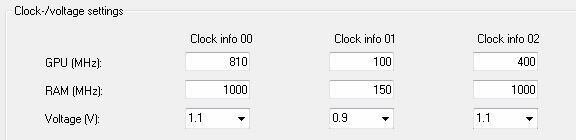

den UVD Takt (400/1000) scheint die Karte nicht zu kennen
Sie taktet entweder mit 100/150 oder 810/1000
Selbst wenn einfach nur ein Video läuft und die Last bei ein oder zwei Prozent liegt, taktet die Karte volles Rohr
Ich denke hier ist zwingend ein Biosupdate erforderlich

Also bzgl. der Taktraten kann ich keine Probleme feststellen.
Das Profil ist korrekt hinterlegt. Beim abspielen von Videos wird entsprechend getaktet. Im 3D Modus der Maximaltakt im 2D Modus mit Minimaltakt. Anbei einige Bilder.

Wie hast du den Videomodus getestet?
Dann versuche ich das hier einmal nachzustellen.
Habe ein 720p Video mit dem VLC Player abgespielt. Der Memory Takt wechselte dann immer zwischen 300 bis 1000 MHz. Normal waren aber die 500 MHz wie im Screenshot zu sehen.

Hi,
zunächst... du hast recht.
Beim VLC Player taktet die Karte in der Tat runter.
Bei PowerDVD, Windows MP und Windows MC tut sie das allerdings nicht.
Trotz gleicher Auslastung im GPUZ.
So ganz rund läuft die neue also mMn. noch nicht. Warum auch immer *kopfkratz*
